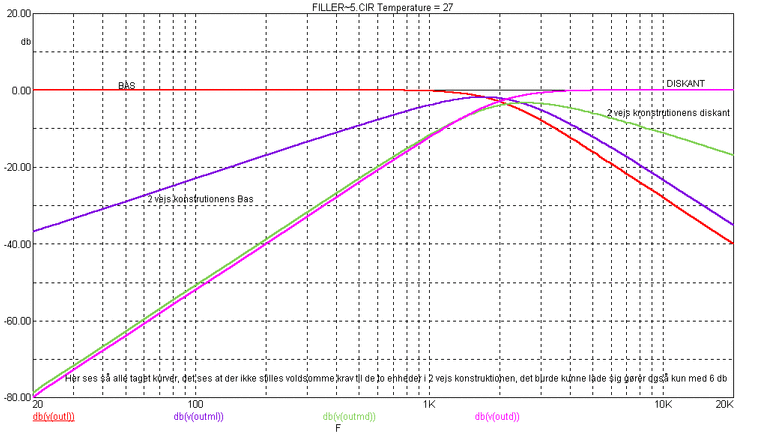

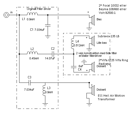

    Mit planlagte projekt er dette:
    Ps. Stavefejl der skal står Supravox og ikke Subravox.
    Der er tale om kraftig B&O filler-driver inspiration, hvor filler-driveren er erstattet af en lille perfekt tovejs konstruktion med et 6 db filter, som så skal hjælpes i begge ender af bas og diskant.
    Man udnytter "det perfekte" hul som opstår ved brug af et 12 db filter når den ene enhed ikke fasevendes til at opnår perfekt faselineraritet og dermed impulsgengivelse ved at fylde "hullet" med en filler driver enhed, som i mit tilfælde er en lille perfekt 2 vejs konstruktion.
    I B&O's oprindelige oplæg er det en enhed, men det er vanskeligt at få en enhed til at dække et så stort område som der er tale om her, måske det var en af årsagerne til at B&O aldrig fik den helt store succes med dette fase-lineare højtaler princip. Derfor min lille modifikation, med at lave filler driverenom til en lille to vejs konstruktion med 6 db filter, den vil kunne dække hele området uden problemer.
    Systemmet er simpelthen i stand til at afleverer firkanter, hvis man ønsker kan det naturligvis også laves med aktive komponenter Ground-sound eller lignede i stedet for passive komponenter.
    Impedans-kurven vil også blive perfekt på grund af at jeg bruger en "mellemtone" med den dobbelte impedans af bas og diskant, og det kræver en effektiv enhed, og her startede mine problemer med dette system.
    Jeg købte et par Supravox enheder med en følsomhed på ca 95-96 db, problemet er bare at de lyder ad helvede til, enormt farvet som stort set alle effektive højtaler gør, sammenlignet med en loeff enhed.
    Derudover er der et andet problem ESS AMT diskanterne har jeg ikke kunnet integrere uden at de skiller ud i lydbilledet på en uheldig måde, man siger typisk nøjj.. sikken en lækker diskant, og det er lige nøjagtigt det jeg vil undgår, hele lydbilledet skal være "en tone".
    Men på den anden side har jeg så god lyd i øjeblikket at jeg endelig ikke har behov for at bygge det ovenstående system. Selvom jeg har alle stumperne og højtalerne liggende.
