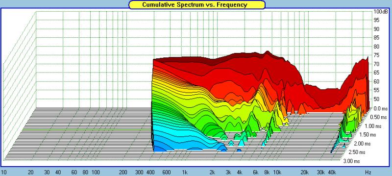

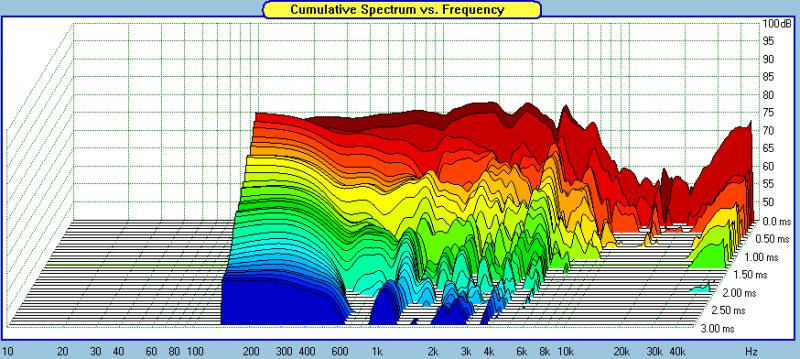

    Sander hvad så med frekvensgang på de lette og stive membraner og ikke mindst vandfaldskurver.
    I tillegg til problemene med motorer på en del elementer med høy følsomhet er det et kjempeproblem når membranene blir lette i forhold til spole og oppheng. Om ikke disse massene er balansert mot hverandre, og ikke minst mot opphengets og membranens indre demping, får man langvarige etterslep i tidsdomenet ved enkeltfrekvenser.
    Her er et eksempel hvor det ene elementet har relativt liten indre demping i membranen for å gjøre den lett. Begge har omtrent samme spolevekt (Den første har 12mm viklehøyde, men jeg tror den bruker rent kobber. Den andre har en CCAW-spole med 18mm viklehøyde, hadde det ikke vært for trådtypen ville den vært vesentlig tyngre enn den kortere spolen). Begge er også produsert av Seas:
    Janzen 8008:
    Seas P18RNX/P:
    Seas har også bygget elementer omtrent samme membran som på sistnevnte og spole som på førstnevnte. Det gjør ingen vesentlig forskjell på verken virkningsgrad eller CSD, men det påvirker lineariteten kraftig i negativ retning. P18 flytter altså mer luft enn den første der som er en 8", dette fordi den har dobbelt så lang effektiv slaglengde.
