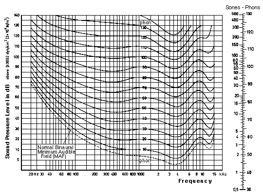

    Kan noen forklare meg hvordan en kan spille på 60 dB få det fullfrekvent (altså oppfattes som det) med hensyn til at vi svekkes ganske kraftig i ytterfrekvensene hørselsmessig ved lavere volum.
    Jeg vet om en måte og da må det en viss loudnesskurve til (altså heving av ytterfrekvensene).
    Hvordan står da dette (fullfrekvent ved 60dB) seg ved 100 dB +..............flater det ut som ved variabel loudness i så fall?
    Nå har jeg nettopp svart i en annen tråd rundt dette med hensyn til god lyd ved lavt volum og nevnte der at ML kan være et godt alternativ om en velger en type med aktiv og regulerbar sub.
    Min lille erfaring med ML og sub på lavt volum indikerte likevel at en måtte kompensere med litt øket volum (på suben) ved lavere volum.
    Men dette må en ikke gjøre ved highef altså, selv om subsystemene vel ofte er like fra 100? og ned om ikke annet (ikke horn?)
    Mvh.KW
    Vi kjenner jo alle dB-skalaen. I tillegg til den har vi noe som kalles Phon-skalaen. Dette er en skala som har til hensikt å følge ørets følsomhet. En tone på for eksempel 60 phon ved en eller annen frekvens høres like høy ut som en tone på 60dB ved 1kHz. Dette er altså en skala som sier noe om hvor høy en tone høres ut.
    Her er en representativ kurve:
    Om vi plukker ut to frekvenser, den ene er 1kHz og den andre er 30Hz så sier vi at lydtrykket tilsvarer 110dB. Dette tilsvarer altså 110 phon ved 1kHz, men ved 30Hz tilsvarer det ca 85 phon. Så senker vi lydtrykket til 90dB. Da er lydtrykket ved 1kHz 90 phon, mens ved 30Hz er vi nede i omkring 52 phon. Vi har altså mistet 20 phon ved 1kHz og 33 phon ved 30Hz.
    Som vi ser ligger kurvene ved lave frekvenser tettere enn ved høye frekvenser, så la oss legge inn en feil der høyttaleren har 5dB lavere output i bassen enn den egentlig skulle hatt. Verdiene for 1kHz blir da de samme. Ved 30Hz vil vi imidlertid ha omkring 78 phon ved 110dB, mens ved 90dB faller det til 43 phon.
    Dette er en forskjell på 35 phon i stedet for 33. Hørselen bidrar med andre ord til at det opplevde nivået i bassen faller mer om det allerede er i minste laget enn hva vi ville opplevd om nivået var riktig.
    En annen interessant faktor er at en del høyttalere er konstruert slik at noen frekvensområder er litt underrepresentert. Det er for eksempel veldig mange høyttalere som har litt lite power i området 100-300Hz. Dette er et område der øret er ganske følsomt. Slike høyttalere har gjerne mer å by på lenger nede i bassen, noe som gjør følelsen av svak nedre mellomtone mindre påfallende. Om vi skrur ned nivået vil imidlertid bassområdet oppleves å avta mer i nivå enn området fra 100-300Hz. Da vil man oppleve at nedre mellomtone avtar ved lave nivåer, men at rytme og tempo kommer når vi skrur opp lyden.

    Dette har jau med heile vår måte å oppfatte musikalsk dynamikk på. Har du gode linkar til kvar ein kan lære meir om dette phon-feltet (helst sagt på ein enkel måte. Hugs hifi-journalistar er dei tredje dummaste journalistane (etter sports- og musikkjournalistane....)
    Kurven hedder også Fletcher Munson kurven og viser ørets følsomhed ved forskellige frekvenser afhængig af lydtrykket, som det ses hører vi mere og mere lineart jo højre der spilles, det var den kurve man bl.a. brugte til at lave loudness knappen/kontrol med før i tiden.
    Den knap er vist mere eller mindre død i hi-fi udstyr idag, men en gang var den standart, som tone-kontroller også var det. Et enkelt link her Fletcher–Munson curves - Wikipedia, the free encyclopedia men søg på Fletcher Munson og der er læse stof til lang tid.
    Så når horn hornfolket synes det spiller best ved lave lydtryk, må det vil være fordi der er indbygget "loudness knap" det pifter og ringer i toppen og de har skruet for højt op for Subwooferen :)
