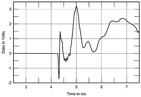

    Vis vedlegget 180015
    Du, jeg tygger også litt på sånne. 87 dB @ 1 W og halvannen kilowatt Hypex per side, sånn ca. Høyoppløst og veldig bra på alle måter, men rockefot? Neste versjon blir ihvertfall 10-12 dB mer effektivt, så får vi høre hva som skjer.

    Det er vil netop det som er kernen i denne diskussion, er en Hypex bedre til at forstærker signalet end en akustik transformer (horn), ja det mener jeg afgjort at en Hypex er. ( Form dine hænder som en tragt foran din mund og sig noget.)
    Men ikke bare en Hypex i en standart opkobling, det er langtfra godt nok, der skal en del til for at sikre lydkvaliteten, i den lydkæde jeg taler om er der jo ikke højtalere tilsluttet som laver sin egen "musik".
    Og høj kvalitet gælder ikke kun for effektforstærkern det gælder for alt i elektronik-kæden plus kabler og ikke mindst netkabler, det skal være af højeste kvalitet for at få det det som er lagret på CD'en frem, og på CD'en findes alt det liv dynamik og musik man kan ønske sig, ikke på alle CD'er men på en hel del.
    Et eksembel på hvad jeg mener der skal til kan jeg give i mine egne Hypex som har den halve effekt af en ML 53, men den har ca. fire til fem gange så stor en strømforsyning som en ML53, og det er ikke det eneste som adskille min Hypex fra ML 53 , resten af min elektronik er naturligvis opbygget på samme kompromisløse måde som effektforstærkeren.
    Og det er som sagt efter min mening nødvendigt hvis "livet i Musikken" skal komme fra det som er lagret på selve CD pladen, og ikke komme fra farvninger i elektronik eller højtaler. Det sidst nævnte her er iøvrigt også efter min mening definitionen på Hi-Fi.
    Og jeg vil sige tror man at sådan en steprespons har noget med hurtighed og dynamik at gøre så der noget man har misforstået mener jeg. Dynamik og hurtighed skal ikke "høres" /lægges mærke til, men skal kun høres ved dets konsekvens at musikinstrumenterne lyder rigtigt og naturligt.
    Vis vedlegget 180044
    Det kunne vært interessant og få et innblikk i hvordan dine høyttalere er oppbygget, siden de er selve definisjonen på hifi ?
