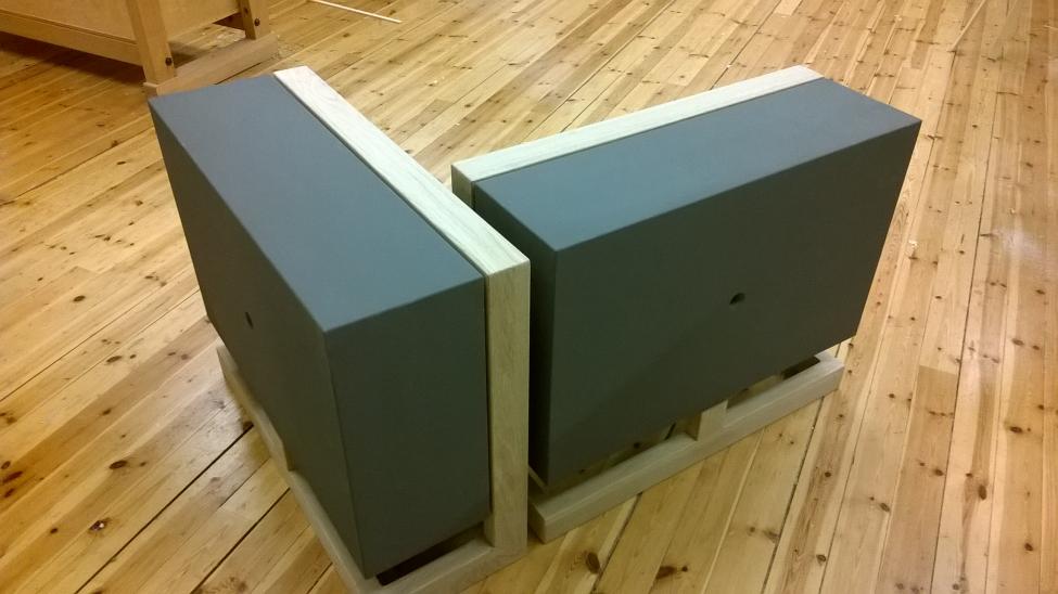

    Platespillerstativet i heltre eik er grunnet første strøk, etterslipt og klart for andre strøk pluss mellompussing og en runde til før siste strøk før lakkering.Plinthet får samme farge samtidig.
    Tallerkenen er nextellakkert i originalfargen og pakket pent inn. Gikk litt tilbake i mailene mellom oss og såg at du hadde skrevet grått. Om du heller vil ha det og ikke den originale, blander jeg en runde med det til deg og fyrer sprøyta. Si ifra.
    Tror imidlertid at sort kan være pent til det gamle, grå og triste denne museumsgjenstanden er dyppet i.

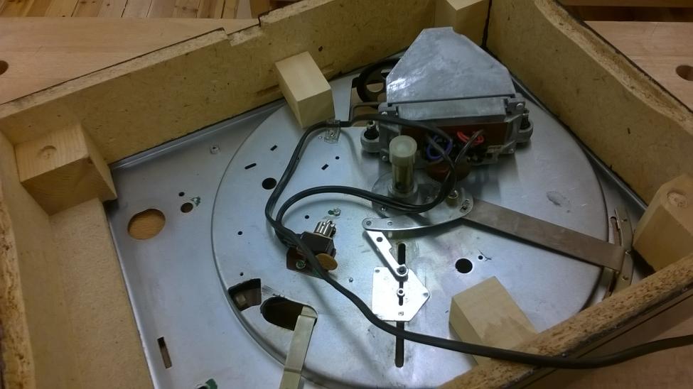

    Lencoprosjektet

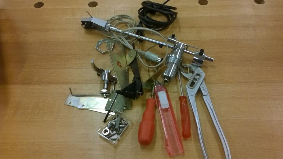

    Demontering av spiller - ikke så veldig vanskelig - egentlig overraskende enkelt.
    Slik stoda er nå, så må jeg finne ut av hvordan jeg skal løse start/stopp-funksjonen. Denne kommer i veien for den planlagte kappinga av chassiet. Søking på Lencoheaven blir kanskje utfallet, men kanskje en som har vært innom dette kan hinte hvor man finner en instantløsning.

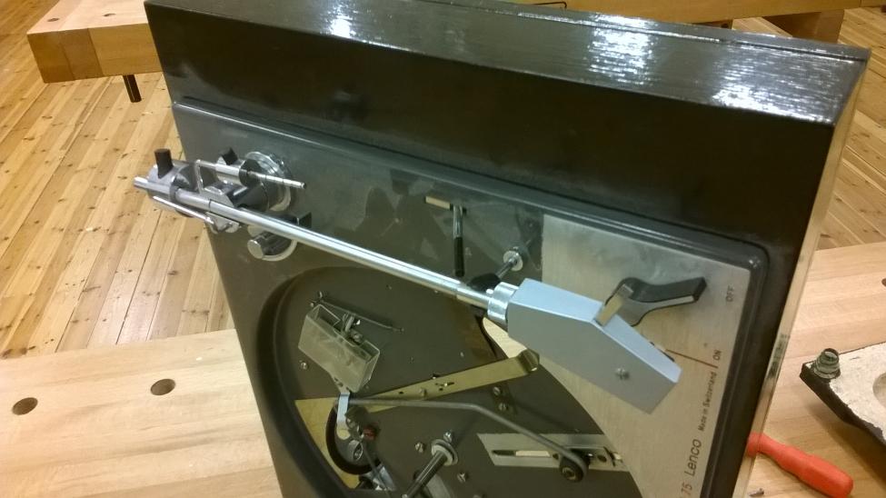

    ELJ har bidratt med en del tanker rundt hvordan forskjellige dempende tiltak kan virke inn på spillerens klangkarakter. Undersiden kommer nok til å bli tilført litt masse for å "døde" chassiet. Plinthet blir antakelig todelt. øvre den i massiv eik, tenker jeg nå, mens underdelen ennå er ubestemt.
    Armfesteplatene blir løse slik at jeg kan leke med forkjellige armer, et VTA-system som er mulig å justere under medhør og forskjellige festeplatematerialer. Jeg er livredd for en død og overdempet spiller selv om jeg egentlig ikke har noe koll på hva dette betyr.
    Armene er så og si i hus. Den tredje og siste er 3012-armen som kommer fra Harstad, ligger på posten og skal hentes i dette momang.
    Mer fjas kommer garantert.

    Jeg er imponert over handverket ditt - armen ble helt nydelig. Rakk ikke mer enn å pakke opp disse to bildene men i morgen kommer loddene og shellet. Tusen takk - håper mange, mange trygler deg om hjelp.
    Du er et gull, ville Jan Thomas sagt.

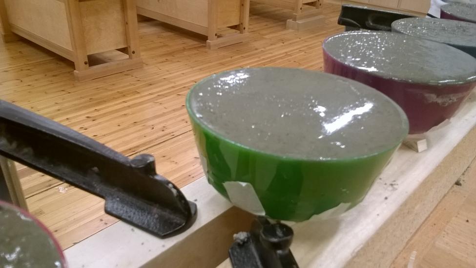

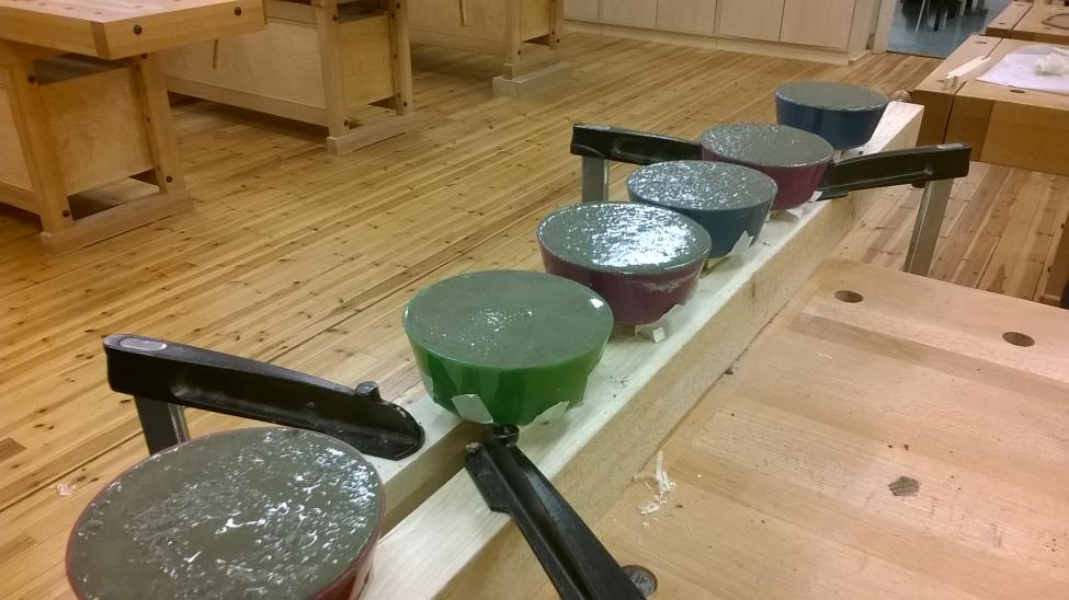

    Til slutt lampeprosjektet til ongene på skolen. Her er de første føttene i støpeskjea.
    Allerede er det kommet noen utålmodige spørsmål - artig med noe uvanlig, virker det som.

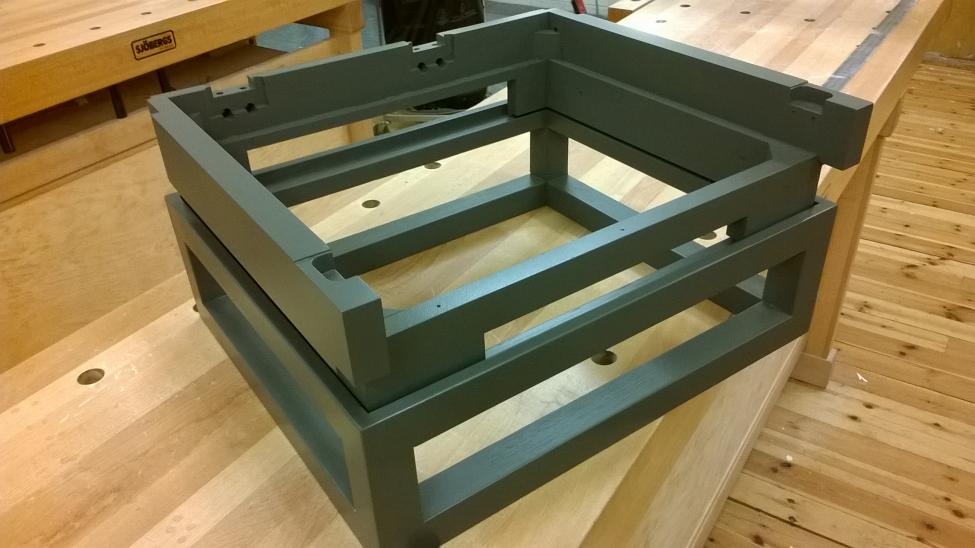

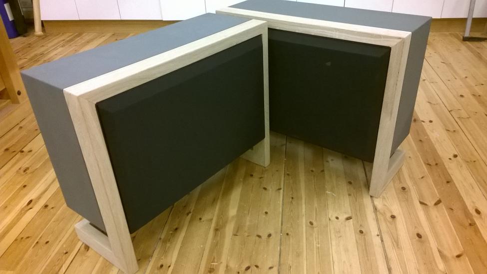

    Hmmmm...
    Ble nok ei ripe i lakken, bokstavelig talt.
    Ramma ble ikke sånn han ville ha den og finishen ble underkjent.
    Må nok spenne hestene for igjen......neste gang skal ordren fullspekkes.

    mulig dårlig kommunikasjon fra min side..
    jeg trodde jeg formidlet at ytterkanten av plinthet skulle henge ned i ramma
    disse spillerne er ment å monteres hengende feks ned i en ramme på et rack e.l
    stående på bunnplaten låter de etter sigende dritt....
    men heller at det tar litt tid, enn at det blir feil...
    tøft blir det nok uansett
    Leif

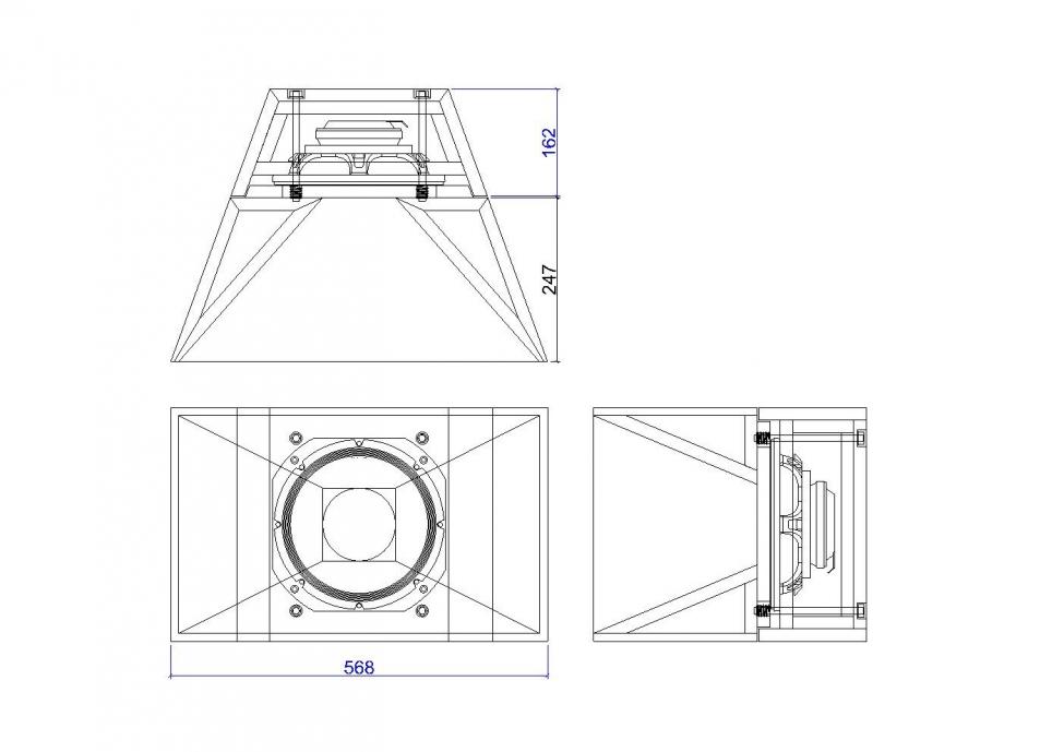

    Diskantløsninger blir det forsøkes to av.
    Til det ene paret kommer jeg endelig til å bruke JBL 2405 (ikke alnico) som jeg håper å integrere fint med mellomtonehornet. Er imidlertid ikke sikker på dette, men det skal forsøkes.
    Den andre løsningen får vente på seg - italienerne har lead-time lenger enn noen andre jeg vet om men bestilling er gjort. Eighteen Sound NSD1095N er anbefalt av en har lest mye og som jeg liker å kalle kompis selv om jeg bare har snakket med ham i tre timer
    0015 NSD1095N - By Applications NSD1095N : Eighteen Sound - professional loudspeakers
    sammen med hønnet XT1086
    0006 XT1086 - Horns XT1086 : Eighteen Sound - professional loudspeakers

    Ikke for åvære lumpen, men jeg tror du skal slite med å få disse elementene i et konisk horn til å spille opp til 2405. I beste mening... 2169 med faseplugg (som jeg har) dævver over ca 2200. Uten faseplugg tviler jeg på den er brukbar over 1000.
    Men jeg har tatt feil før.
    Les deg opp på "mass break point"

    Ser for meg akkurat det - men Eighteen er på vei.
    Men det blir spennende både å måle og høre.
    Takk for innspill.

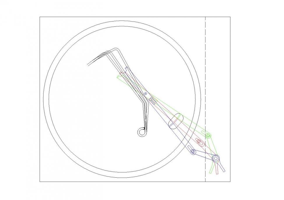

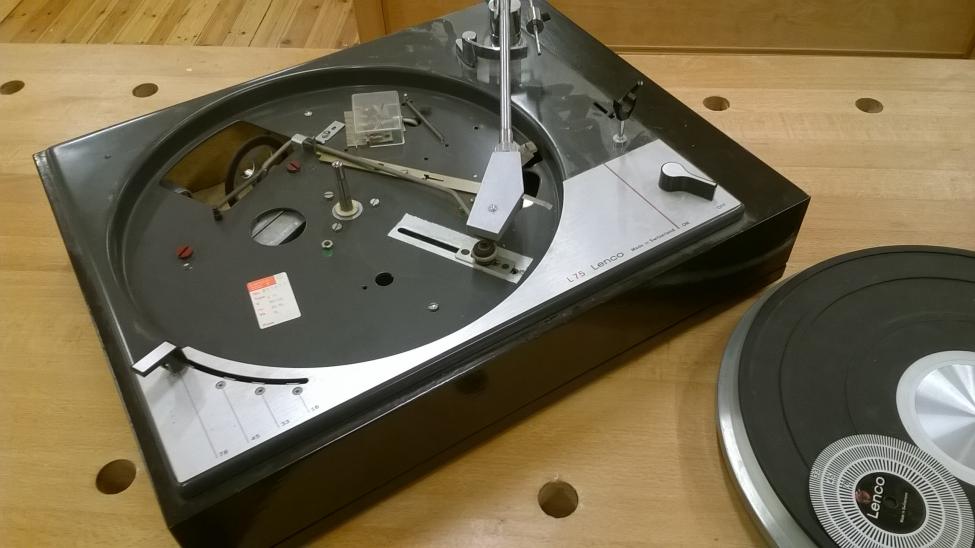

    Platespllarane
    Gikk litt i veggen med panna først da jeg måtte innse at det måtte en ombygging til for å få det kvadratiske chassiet jeg var ute etter. Har ikke åpnet L78 enda og vet ikke hvordan det ser ut under den - den har en annen start/stopp-funksjon på mellomhjulet enn L75, det kan jeg se.
    Tror denne løsningen kommer til å fungere veldig bra - den originale løsningen har muligheter for skrangel selv om dette ikke synes som noe problem. Den nye kan jeg få til helt fri for dette. Ønsker ikke å fetle for mye med den originale løsninga - personlig har jeg de beste erfaringene med å holde meg unna metall men jeg har likevel trua på at dette skal gå.
    Først den originale løsnnigen
    -så den som er sugd av eget bryst
    Nå kan prosjektet gå videre - fram med vinkelsliper og sveiseapparat

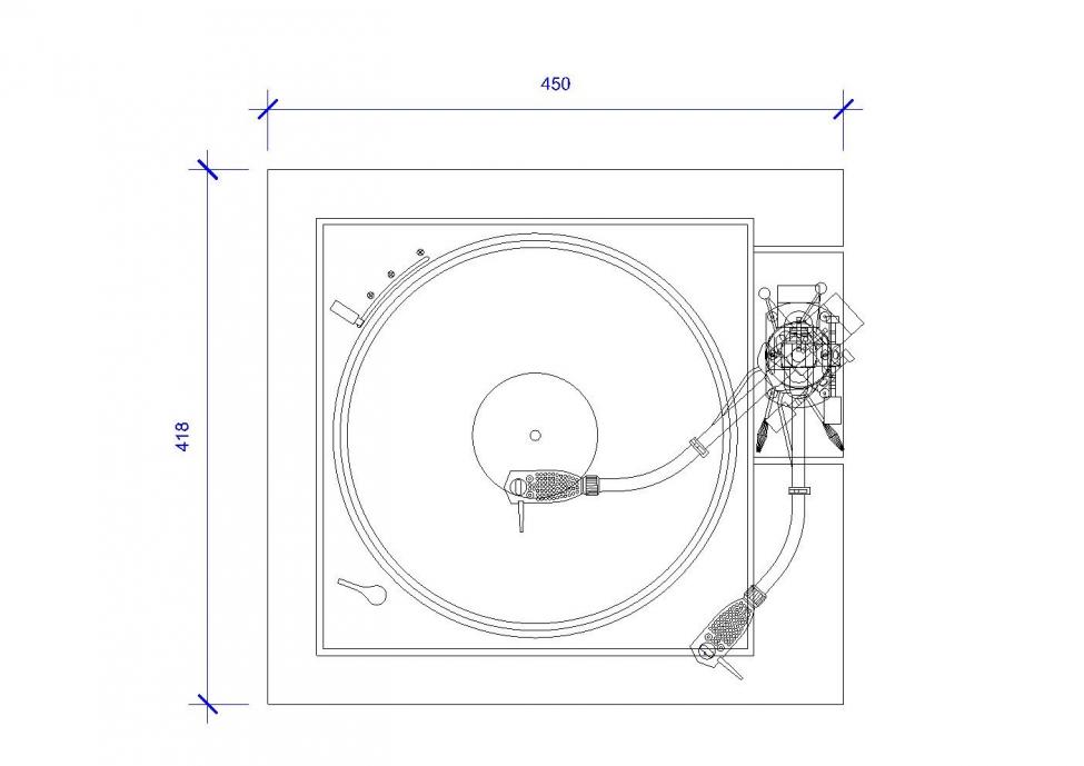

    Platespillarane II
    Når vi først snakker om platespillere, så er dette en idéskisse fra noen år tilbake.
    Magnetlagret med tangentialarm og powered by to Maxon-motorer.
    Kanskje er dette et prosjekt for oss Gutta På Jobben, Vidar?

    JoHoo har et poeng med at du får et problem i å matche opp mot 2405 med det hornet. JBL kjører 2251 opp til 1140Hz i HLA. On-axis får du jo lyd men det vil vel beame helt vilt. Har ikke du masse drivere og horn som kan matche perfekt?

    Jeg har ikke simuleringer - det er lenge siden Grelv (han igjen, ja!!) ga meg målene. Men du kan gjerne få låne disse når de blir ferdige eller aller best, så kan vi jo ta det her når vi en eller annen gang finner det betimelig å møtes her oppe. Du kommer kanskje til traktene på seminaret?
    Det ser ut som at en del karar melder seg på med litt stæsj slik at jeg får litt utstyr tilgjengelig til et eget oppsett i et bittelite klasserom - et lite OB-rom kanskje?

    Lover å lese dette senere uten å ha for store forhåpninger til at jeg kommer til å få mg den fulle konsekvensen av HLA. I følge Guruen så er dette et svingodt element.
    Kanskje kunne man lekt seg litt med en avtagbar faseplugg i tillegg - ikke for at jeg tror at jeg får det til helt riktig men heller for å høre/måle hva effekten av dette er og om det kan være gavnlig for et mellomtonesystem som dette.
    Tror for øvrig at jeg har et par JBL 2123H også liggende og slenge et eller annet sted. Ikke så buusta driver, men skal bli spennende å høre det likevel i den samme hornkonstruksjonen.
    Disse horna er bygget modulært slik at jeg lager en tut til alle og skifter bare ut bakdelen der driver og kammer er integrert. Liker system for å si det sånn.

    Bøyer meg i støvet og legger 2405 til side og plukker fram BMS 4538 med SEOS-tut.
    Er dette innafor eller er dere opplagt på mer kvalm?
    Akkurat slike episoder som dette, der noen tar ansvar for en som er ute på ville veier og bare er drevet av lyst og ikke fornuft, er gull verdt for meg. Hadde dette i bakhodet men skjønner ærlig talt ikke hvorfor jeg ikke tar faresignalene når de kommer. Kan ikke skylde på medisinering heller, så vær snill å hold hånda over meg.
