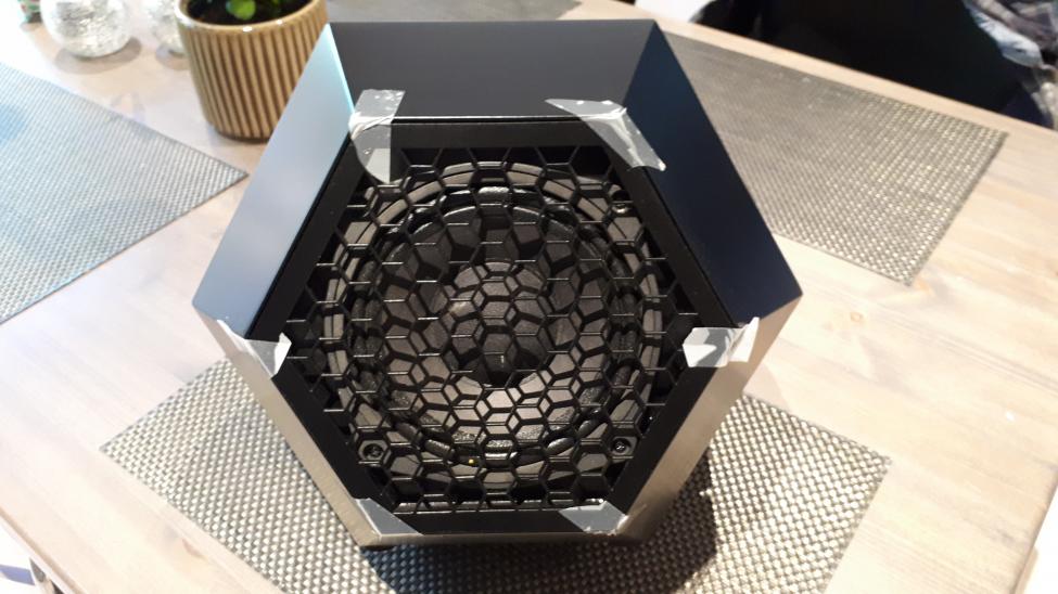

    Har lekt mye med farger, men det faller ikke bestandig bra ut i Heimen. Sort er trygt og godt. Kjedelig - enig med deg, men sånn er det.
    Frontstoff kommer - nye griller også. Blir samme prinsipp og utseende som firkantboksene på veggreolen hjemme.

    Hei, hvor ble det av de kule "klipsch-aktige" kassene? :)

    Forrige opplastinga gikk ikke bra - ikke helt godvenn med grensesnittet, kan det virke som.....
    Men vi gir oss ikke på flatmark; I dag reiser:
    Fasettene for filtrering (Bergfinn!!!!)
    Tannoykassene - straight forward-bygge som mangler litt innvendig avstiving, to bassrør og demping
    Forskningsprosjekt 1:
    Eighteen singlebass 12W750 pluss 2447 i aluhorn (2332-b?). Alternativt, så skal 12LW1400 pluss 2450/STX825 testes i samme kasse. To varianter i samme innpakning
    Forskningsprosjekt 2:
    2x12W750 pluss 2450/STX825 / 2x12LW1400 pluss 2450/STX825 testes også i samme kasse. Både som bildet viser med horn i midten og i en ny baffel med hornet øverst. Helt like betingelser, samme filtrering i samme lay-out. Det blir spennende å seoghøre hvor forskjellig disse konfigureringene kommer til å låte. Fire varianter i samme innpakning. Kun baflene er variablene.
    Ikke mange som har gjort denne siste øvelsen før, og undertegnede skjønner ikke denne fysikken helt, for å si det forsiktig. Regner likevel med at Mannen utviser litt vilje til å opplyse samt å inneha en relativt raus tålmodighetskonto.
    Spesielt med tanke på at jeg har en tre-fire andre bredbandere som trenger voicing.
    Vis vedlegget 496130
    Interessante. En slags portet Klipsch Heresy I. :) Hvor dypt går de? 50Hz? Hvor deler du? 6-700?
    Hvor mye må man ut med for å bygge et par sånne, tror du?

    Aner ingenting, men jeg legger ut kurver etterhvert. Tør vi håpe på 40-45?
    Bygger to par av disse - et til Svensken og et til meg selv som jeg sikkert kommer til å børse til selvkost+materialkost pluss litt for tænders gnidsel.

    Aner ingenting, men jeg legger ut kurver etterhvert. Men de kommer til å gå mye dypere - tør vi håpe på 27-30?
    MVH
    And Confused
    ...Sant. Elementet skal gå ned til 50, ser jeg, men kassa hjelper vel til.
