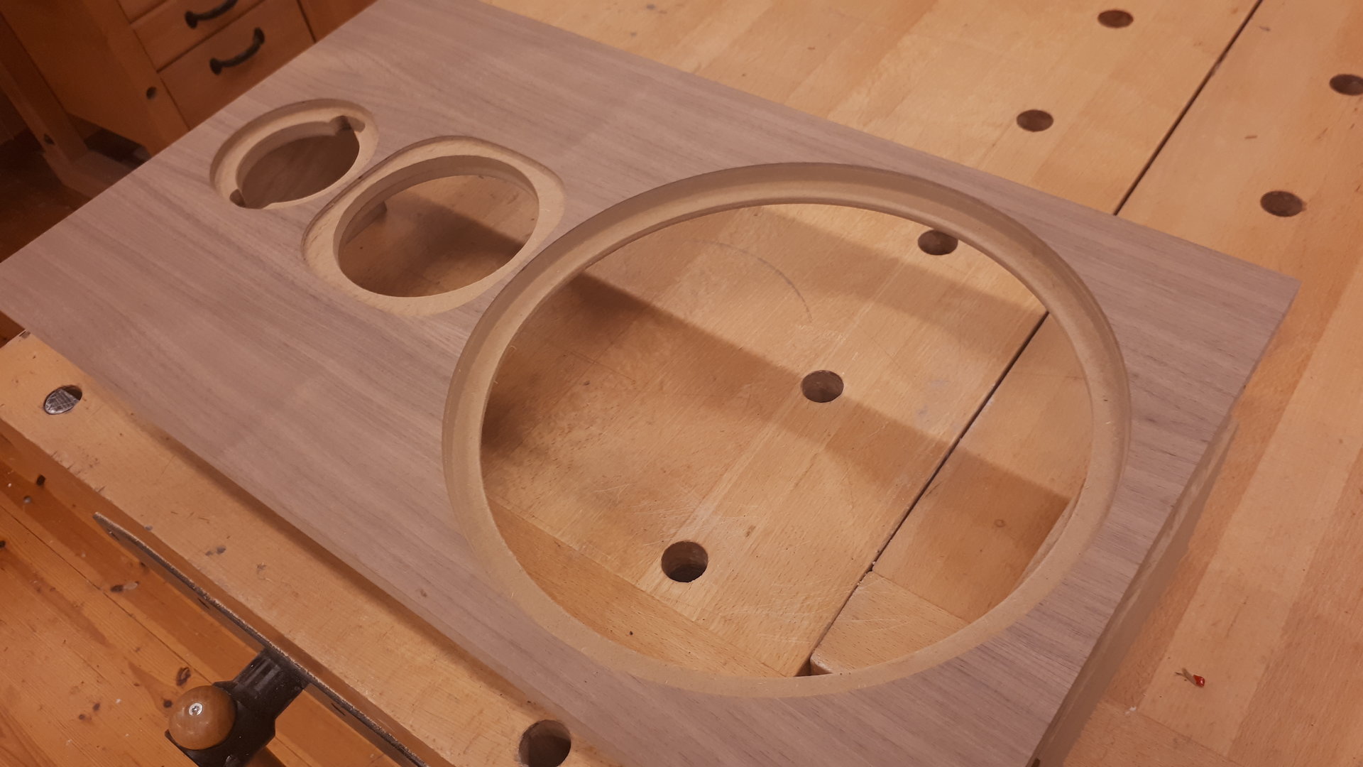

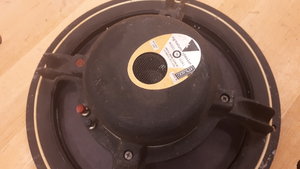

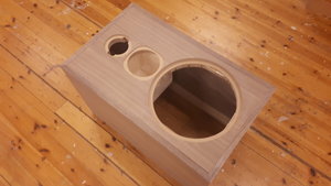

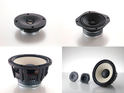

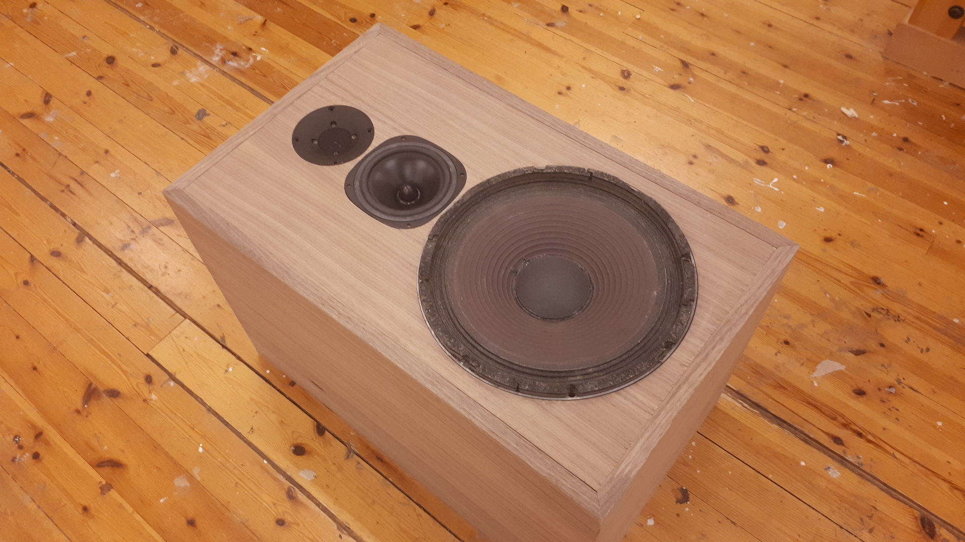

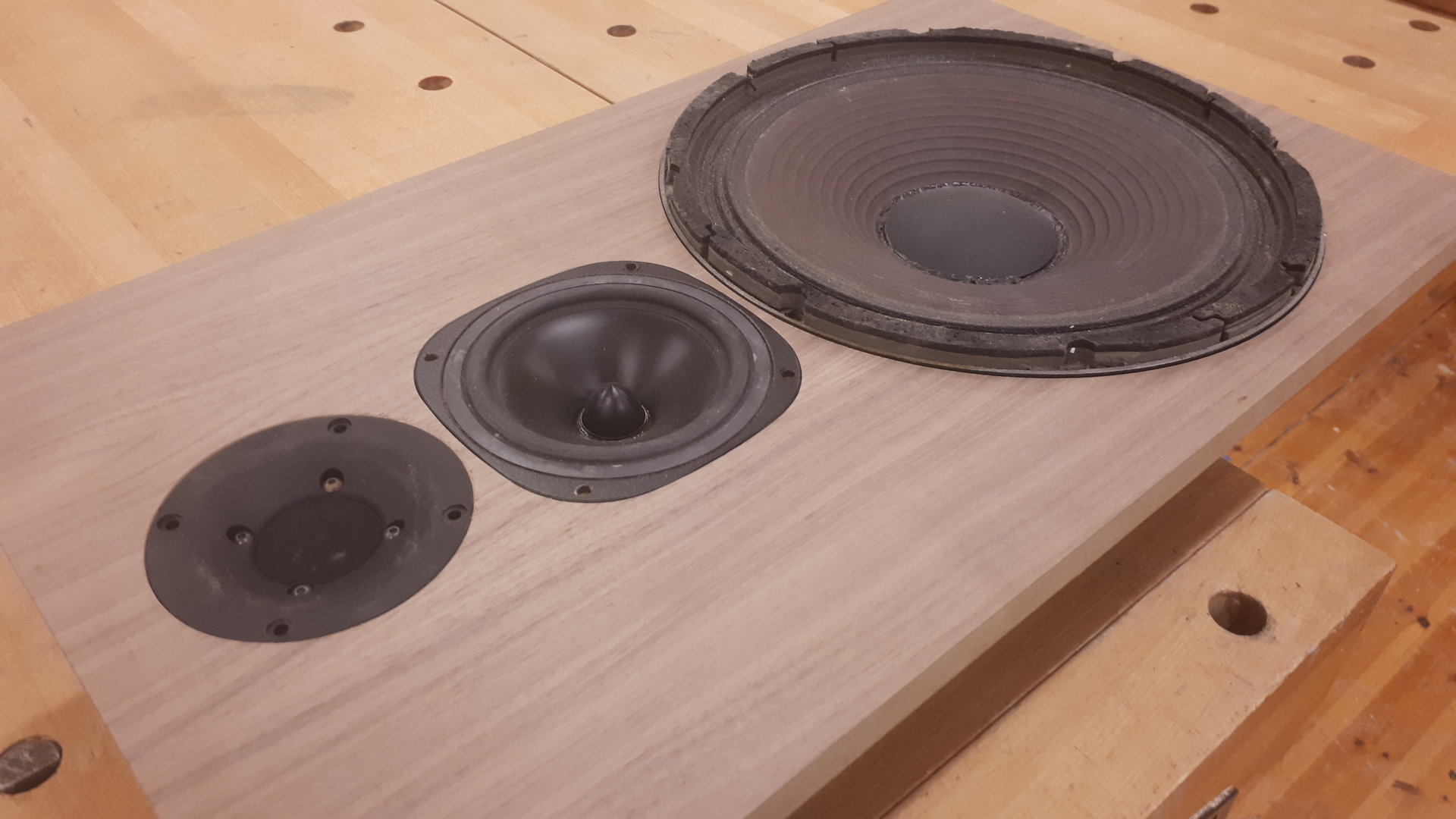

    JBL L100 WannaBe
    Jeg traff L100 første gang på sekstitallet. I en liten avlang brosjyre fra importøren (tror det var J. M. Feiring på den tida) såg jeg dette miraklet og har siden det hatt denne inni hodet. Dette har vært en lang, lang plan. Selvfølgelig har jeg hatt lyst på originalen. Det er ikke for sent å skaffe seg ur-hundren, men den står ikke øverst på lista lenger, kjenner jeg. Klokka har tikka og jeg vet at de eldste mellomtoneutgavene og diskanten ikke er det jeg vil ha.
    Vintage JBL er uberfett.
    Jeg husker på 80' tallet.......onanerte jeg til bilder av " white pure pulp cone woofer"
    fra JBL's L serie.
    I mårra kommer en dude fra Blærum til meg med L100 Classic (den nye) som jeg skal få teste litt.
    Om jeg liker dem, beholder jeg dem. Får dem for en ok pris.
    ...og kanskje jeg finner frem fiskars saksa fra kjøkkenet og klipper av ledningene til delefilteret, og går full aktivt til verks.

    Bergfinn;
    La oss få høre. Tipper at de får plass attmed trappa.

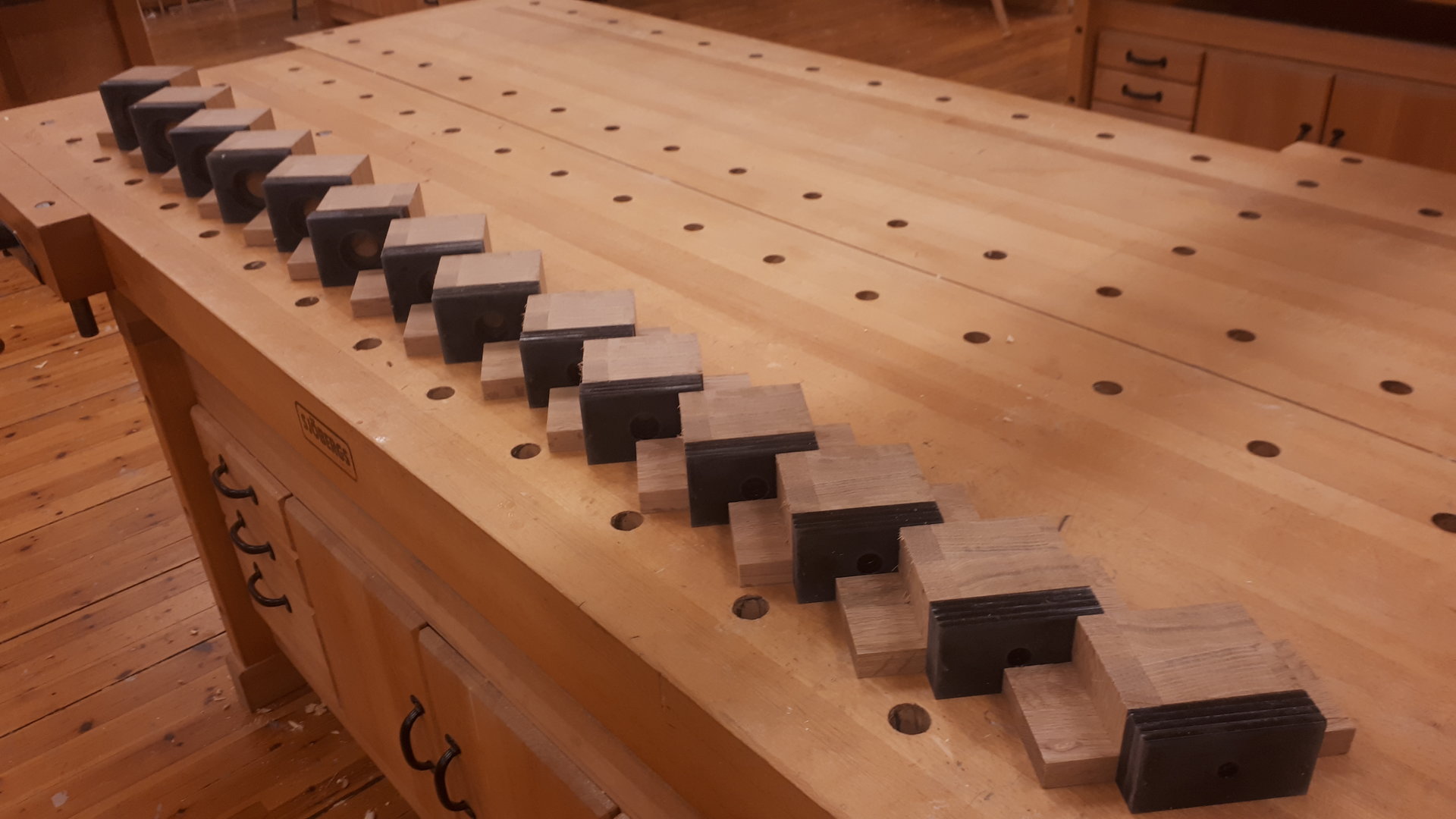

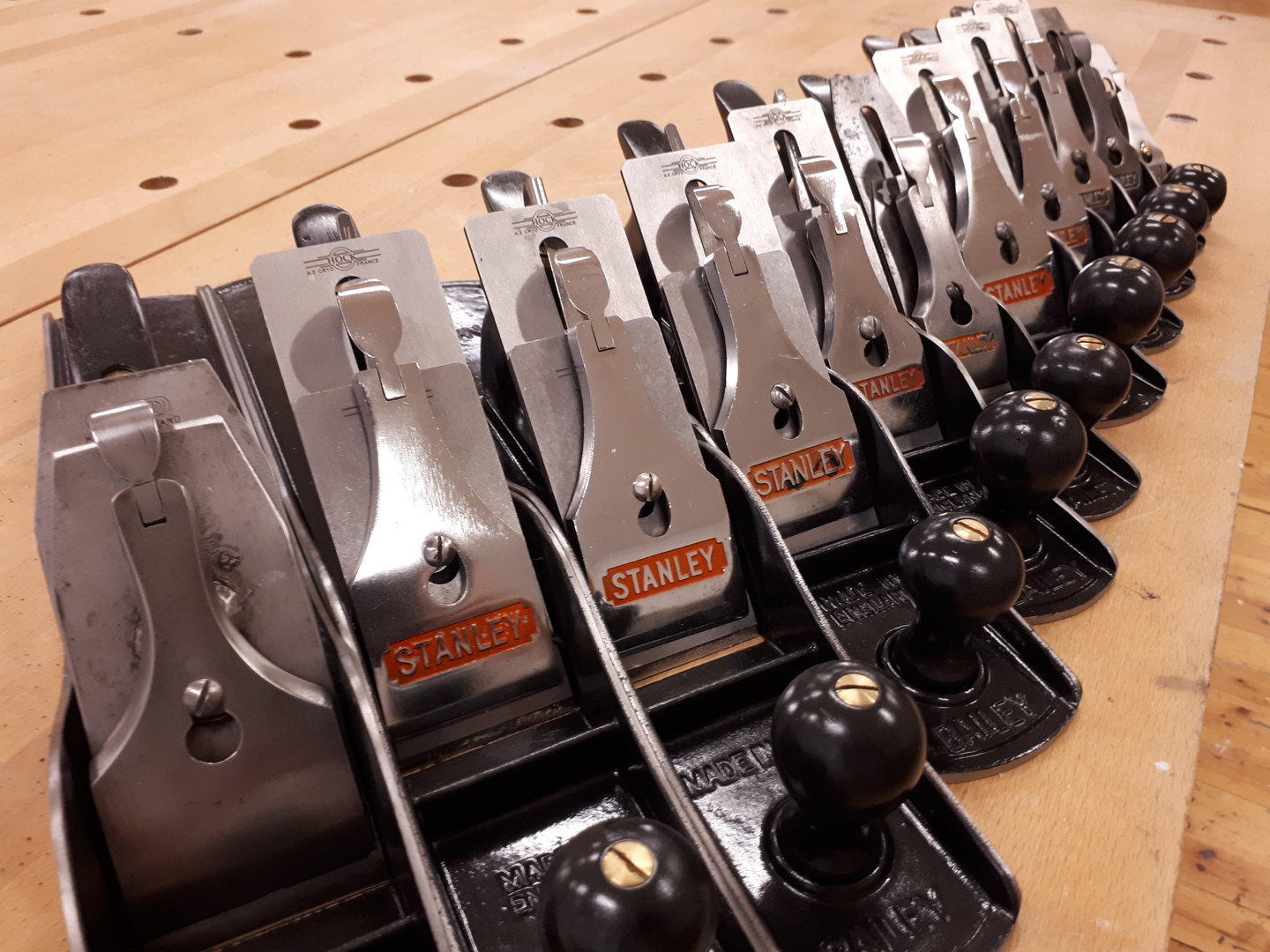

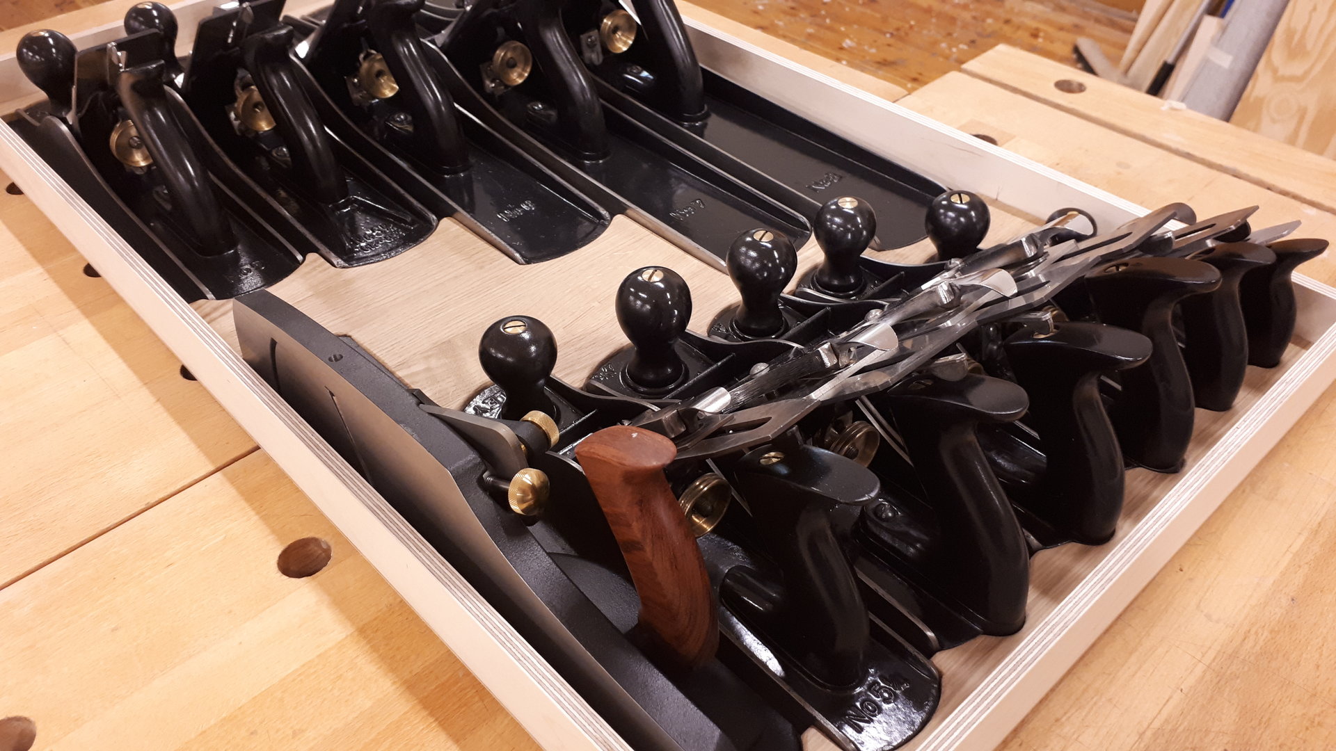

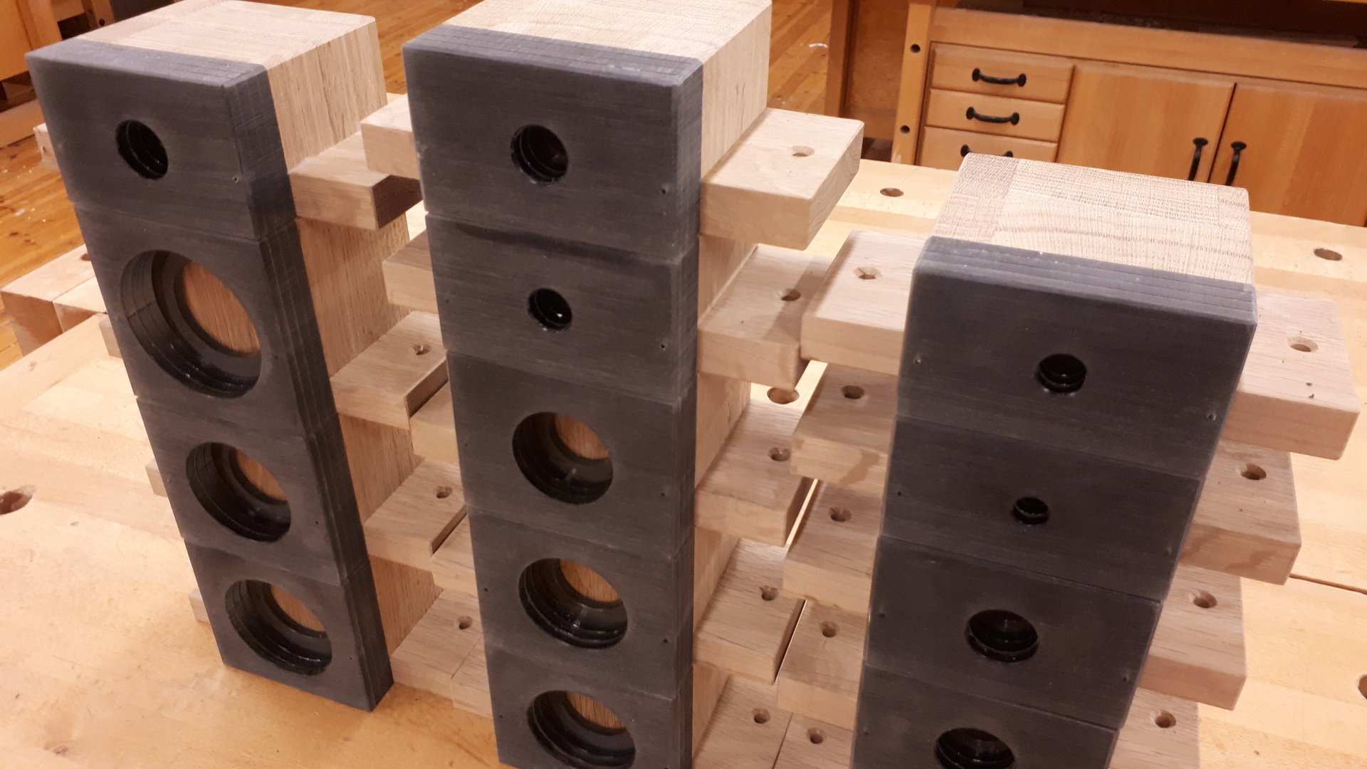

    Høvlene
    Fikk en eller annen artig idé i hodet for noen år siden da jeg skulle booste gammelkunnskapen. Mye hadde gått i glemmeboka – mange år siden jeg hadde hatt bruk for å høvle. Men så befant jeg plutselig meg selv i en ugrei situasjon der jeg skulle dele kunnskap om snekkerverktøy med ungdommene.
    Kunne ikke en dritt lenger, kjente jeg godt, og satte i gang med å plukke fra hverandre et høvelvrak. En Stanley No4. Etter hvert kom bildene tilbake og etter hvert som jeg flikket på delene, var det som å få en gammel venn, som jeg ikke hadde hatt noe med å gjøre på årtier, på besøk igjen.
    I alle fall så ble Firer’n ferdig etter alle kunstens regler og klar til å plystre. Intermessoet inni dette ble selvsagt at jeg var dritdårlig på sliping og at jeg skjønte at jeg måtte vekk fra de herpa, tosidige støpebrynene som slenger rundt på alle skolene. Har alltid hatet disse brynene fra Foss og andre. Alle med søkk i midten og fullstendig komplett totalt ubrukelige.
    Det er noe med lærerstanden i yrkesskolene. Hvorfor i alle dager er det sånn overalt på klasseverkstedene? Når alt vi holder på med i starten på å lage et møbel, handler om å fjerne lag på lag med trefiber, hvorfor er ikke skolene utstyrt med godt nok, eller i beste fall, det beste utstyret for å gjøre dette mulig? Jeg tror dette handler om at alle har de samme erfaringene – lærerne inkludert. At det er no’ dritt å bryne opp den siste skjerpa for det blir aldri skikkelig bra. Ei god oppsliping blir føkka i et håpløs brynjng. Man har på en eller annen måte resignert og trekker seg et par skritt tilbake og forsvinner inn i den grå skyggen blant de andre.
    Fikk etter hvert bra koll på dette. Handlet inn noen dyre greier fra Shapton og Veritas og fikk det til umiddelbart. En lek, men problemet er at man ikke kan la hertingene røre disse skjøre sakene. Det ville bli en total katastrofe, så i etter hvert og i stedet var jeg på Ebay og handlet i en sub-entry-level-jig pluss noen dritbillige diamantplater som jeg bygde en bitteliten slipestasjon rundt. Per i dag er denne besøkt daglig og ikke en av småjævlene som har fått øyene opp for faget, sliter med sløv redskap. Hele pakka for godt undre to hundre. Ikke mer skulle til. Er rimelig stolt over at skårungene på Vg1 har langt, langt skarpere verktøy enn noen på Vg2.
    Okke som, så sto jeg nå i en situasjon der jeg, etter å ha gravd fram høvlene fra alle himmelstrøk i garasjen, hadde en lystig samling av kandidater til å være med meg videre i livet.
    Stanley kom med både korrugated og slett såle. Korrugated er de med striper langs sålen. Stripene tror jeg skal gjøre det lettere å skli høvelen framover, men jeg kjenner liten forskjell. I alle fall ikke når man vokser sålen innimellom.
    Jeg bestemte meg for å gå for slett såle da jeg skulle komplettere opp en serie med Stanley Bailey. Noen av modellene er greie å få tak i her på berget, mens de andre, flere som jeg før ikke visste eksisterte, måtte hentes fra USA. Til slutt gjenstod det bare den lille No1 som kun levde kort tid på før og på begynnesen av forrige hundreår, og som etter hvert er blitt ekstremt dyr. Oppimot 20 tusinger for et godt bevart og utuklet eksemplar virker ikke som en ublu pris kan det synes som.
    I tillegg har disse av en eller annen grunn en kultstatus som gjør at det ville være en økonomisk katastrofe å gjøre det som jeg etter hvert gjør – tilpasser verktøyet til øynene og hendene mine. Pimper. Verdien ville definitivt ha rast til en tredjedel. En kunne godt hatt en sånn stående til pønt, men det har jeg ikke sansen for. Verktøy synes jeg best om når det kan brukes, og da er det fint om det virker på sitt beste. I stedet handlet jeg inn en Wood River som er en eksakt kopi av Stanley No1 med noen små unntak. Denne kan jeg med god samvittighet gjøre hva jeg vil med, men tror ikke den blir så mye brukt. Kanskje ikke før bestefarungen skal ha sine første snekkertimer med bestefar.
    Noen høvler ble det etter hvert – elleve Stanleyer og en Shooting Plane fra Veritas. Vet ikke hva dette heter på norsk, så jeg kaller det en støthøvel. Mye fordi den sammen med et Shooting Board gjør den jobben, som er kjempevanskelig, å høvle endeved kjempeenkelt. Litt om dette kommer senere.

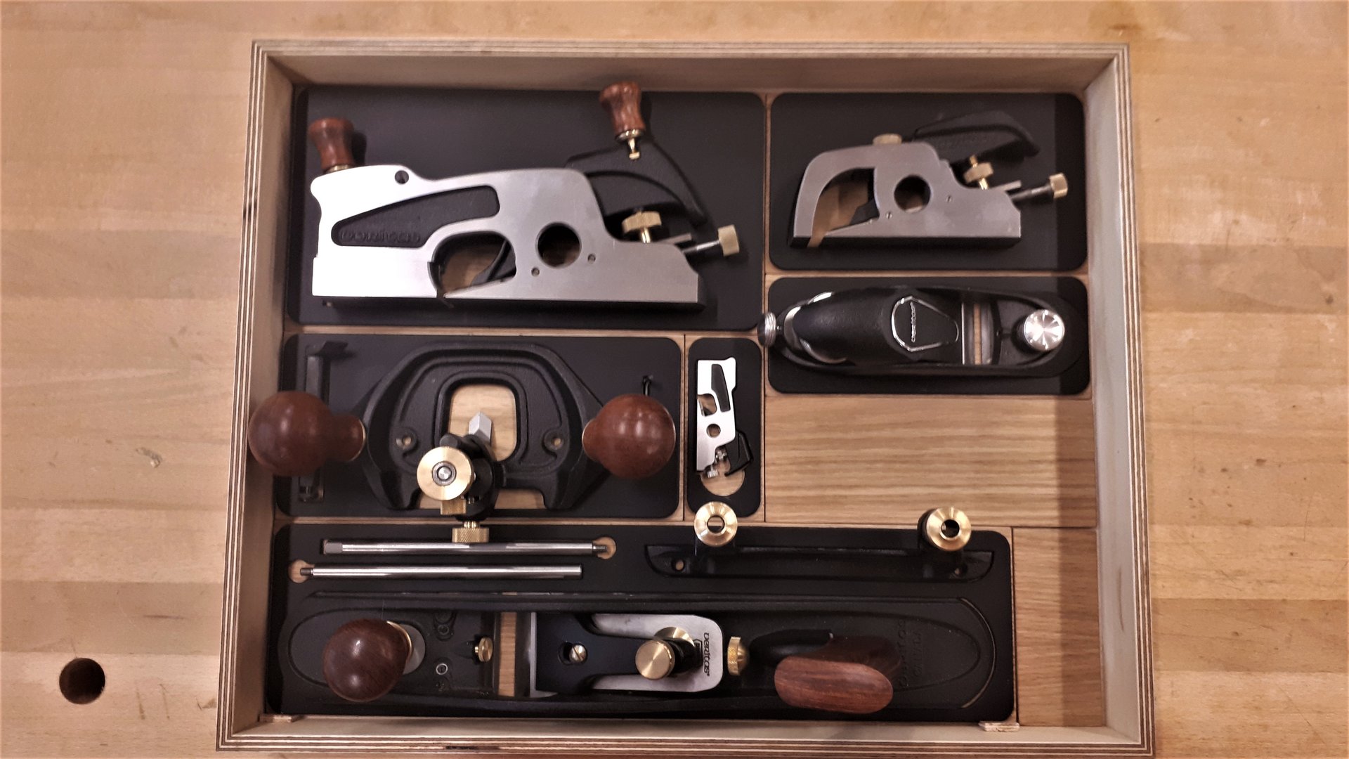

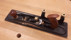

    Jeg har mange små spesialhøvler, men i det systemet jeg bygger nå, ønsker jeg å samle alle de store/høye høvlene i en kassett. Lett tilgjengelig, og alle skal ha sin egen plass i stigende rekkefølge etter størrelse. Etter hvert skal disse opp i et svakt skråstilt stativ sammen med kassetter for alle verktøy til daglig bruk. Form og utseende er viktig slektskap som skal synes.
    I skaien, i bunnen av kassa, har jeg skjært ut en spalte som korresponderer med høveltanna. Uansett, så ville det ha blitt slitasje her – og stygt, så da tar jeg heller oksen ved horna og gjør dette kontrollert og greit nok.
    Noe blir usynlig i høvelkassetten. Høvler i fri dressur og i en vertikalisert vinkel kan være skadelige, så under skaien har jeg limt inn to neodymiummagneter for hver høvel – én i hver ende. For å arrestere disse skikkelig. Litt artig, egentlig, å se trynet på folk når de kjenner at verktøyet suges inn i holderen.
    20210128_145946.jpg 20210128_152504.jpg 20210128_154650.jpg 20210128_155141.jpg 20210128_155801.jpg 20210128_162153.jpg 20210128_170310.jpg 20210128_170718.jpg 20210128_170729.jpg 20210128_170737.jpg 20210128_170745.jpg 20210128_170755.jpg 20210128_170824.jpg 20210128_170837.jpg 20210128_170846 – Kopi.jpg 20210129_100127.jpg 20210129_101522.jpg
    Storhøvelprosjektet og de første tappjernene er nå i boks, så å si, og eterhvert lander det 24 andre jern her på berget. Tolv stykker treskjærejern fra Sorby og tolv hul- og v-jern fra Asley Iles som skal ha samme sorts oppbevaring. I tillegg skal en del små lureverktøy og slipeverktøy inn i kassetter også, så det blir nok en runde med hengeren ned til Finerfabrikken snart, skal vi se.

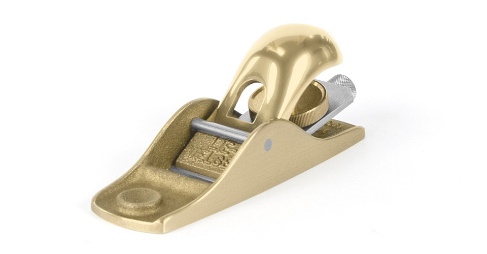

    Du bruker vel Stanley 102 når du skal snaue brøstkassa til bikinisesongen?
    En nær slektning og gitarist har begynt å lukte på "klingende" treverk.
    Han ble veldig glad for denne julegaven:

    Takk for vene ord og tilbakemeldinger alle sammen. Det er fint å se at noen leser det man skriver.
    WilleWilly;
    Jeg hadde i alle fall pissa på meg om jeg hadde pakka opp en sånn low-angle julaftenen. Lie-Nielsen lukter skikkelig gromt i mine øyne. Og jævlig tung, den bronsen. Nice. Om gutten driver musikkinstrumentmakeri, trenger han masse småverktøy, så dere går ikke tom for gaveidéer på noen år.

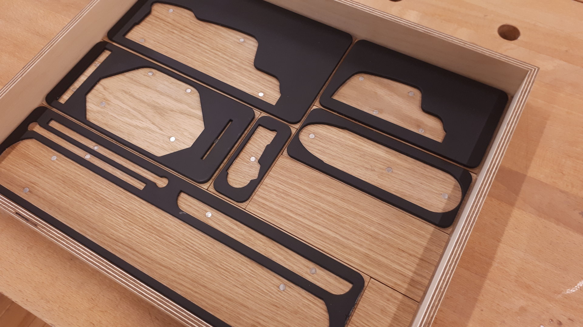

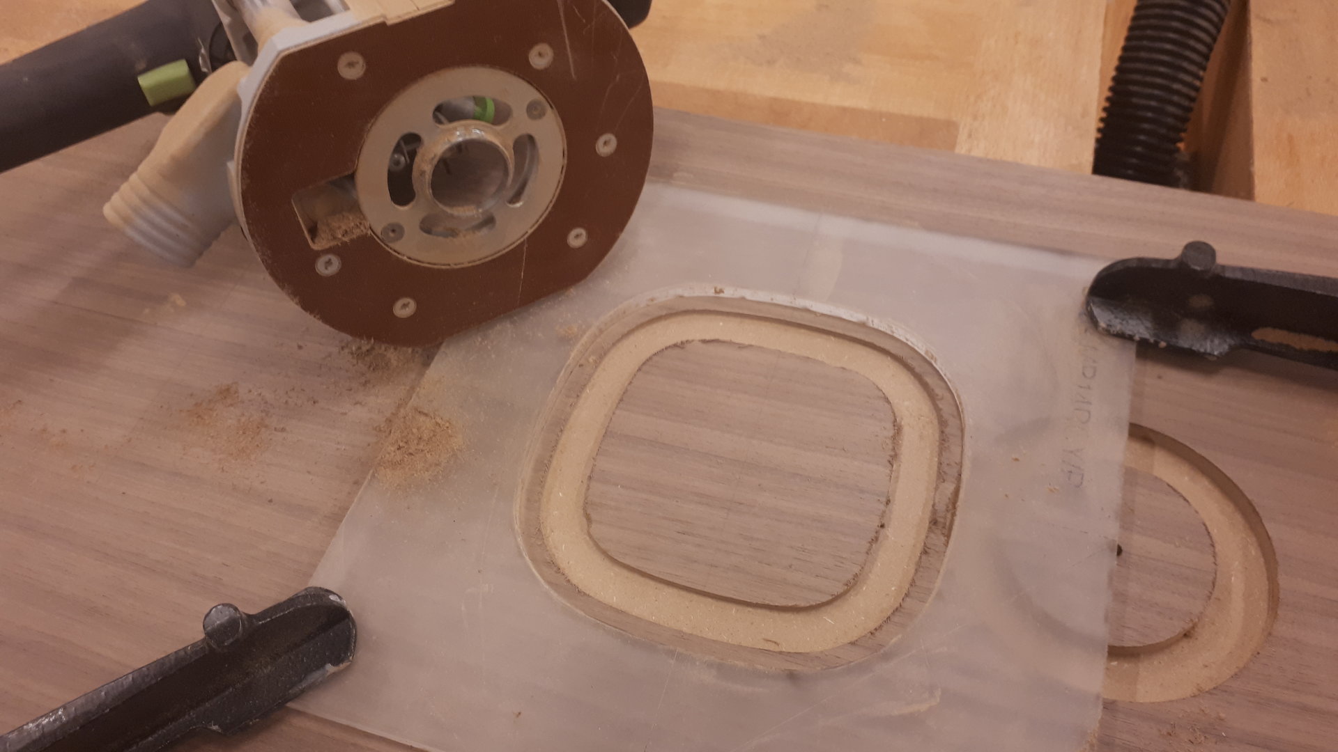

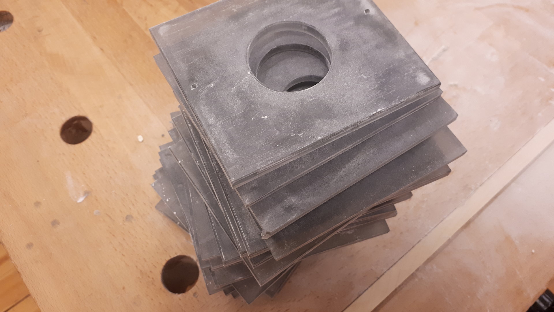

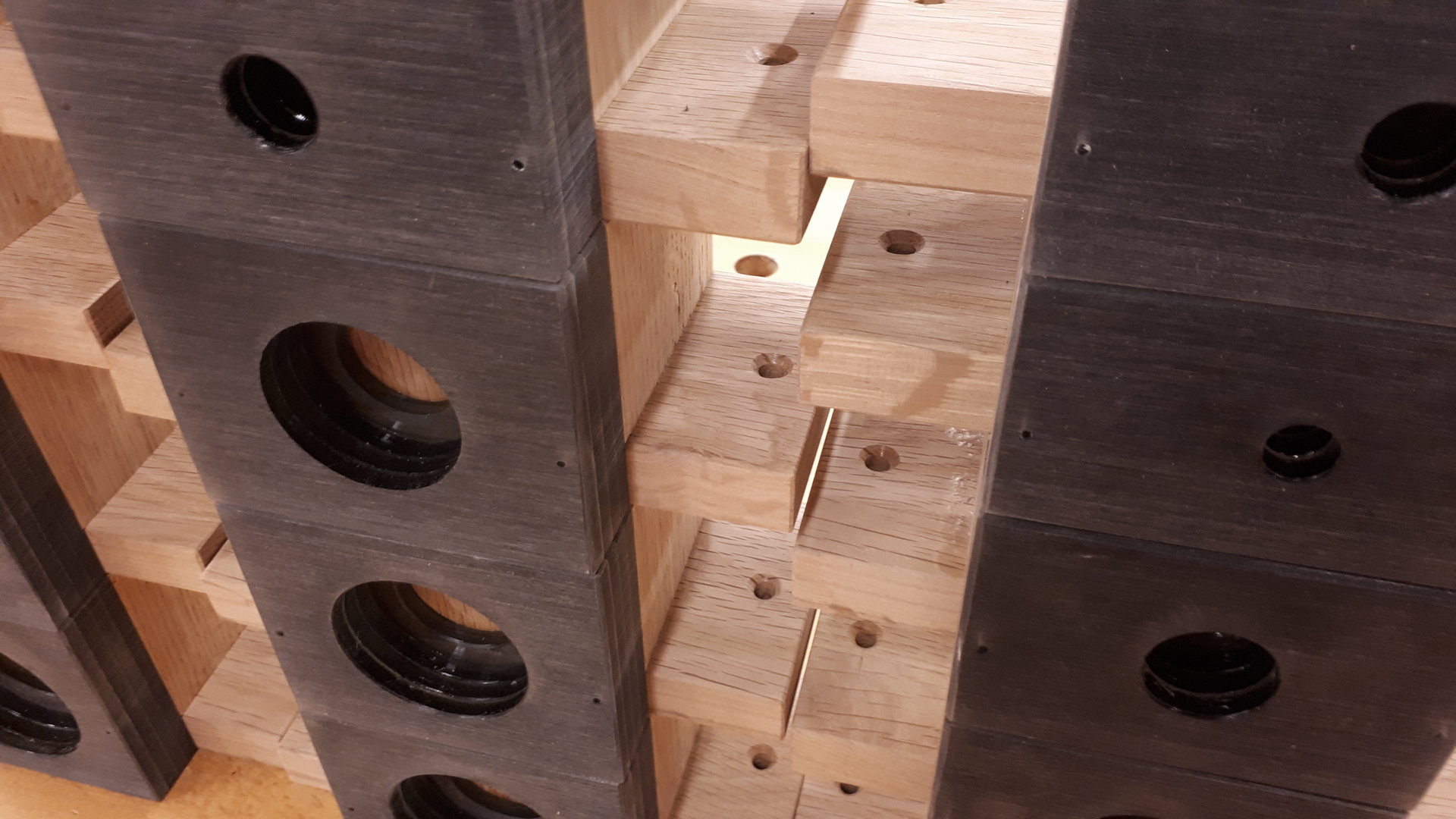

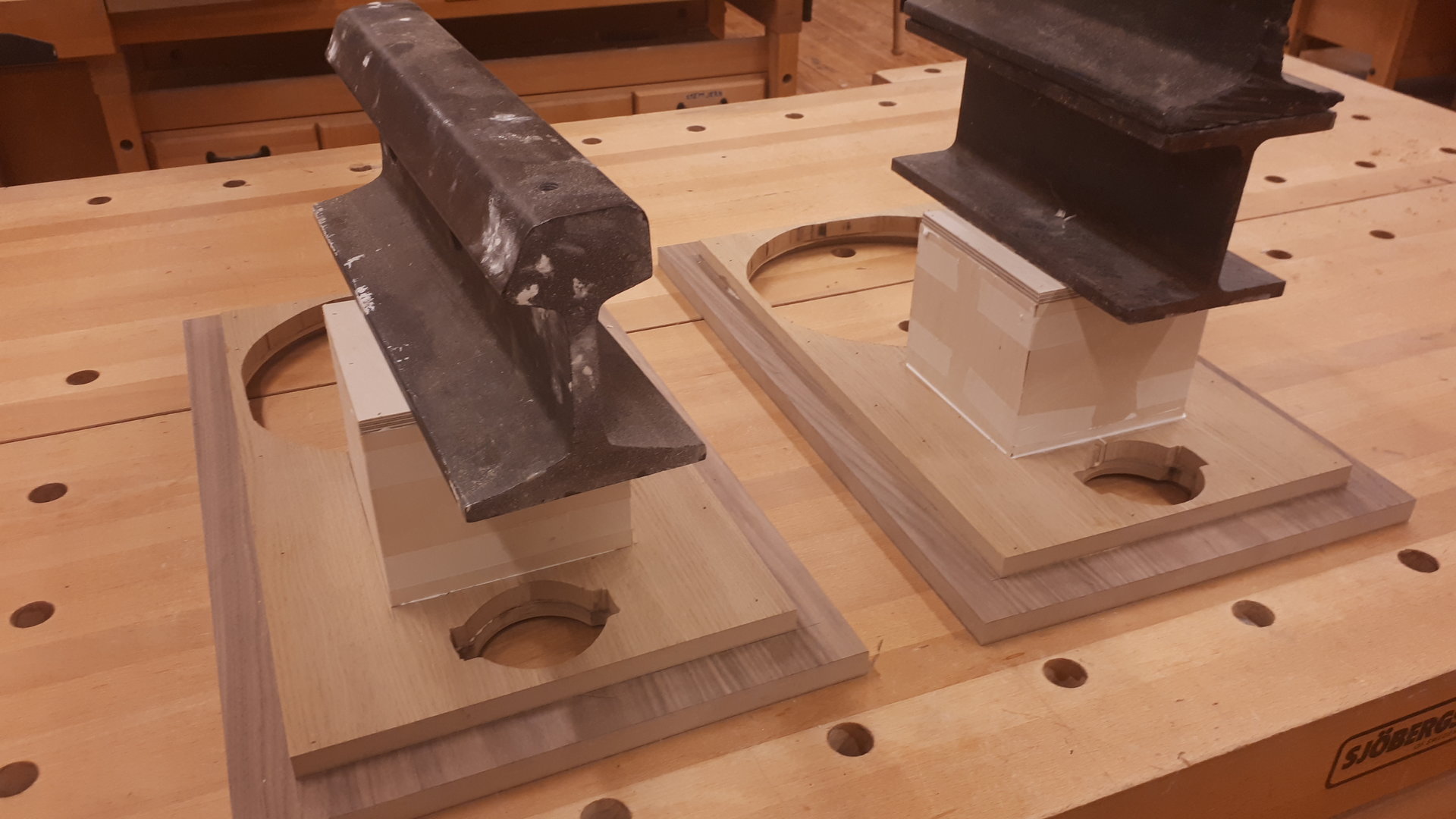

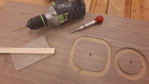

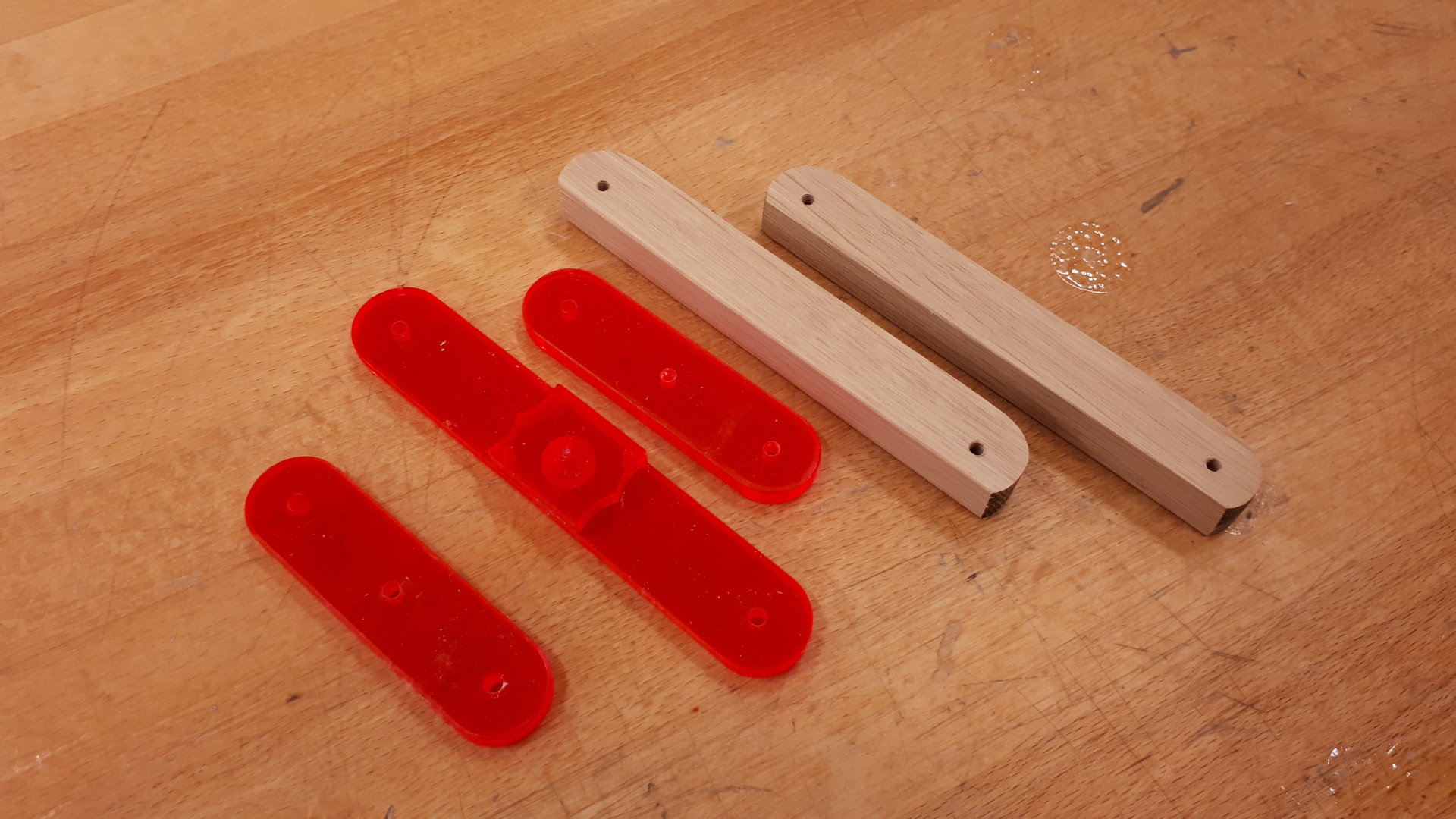

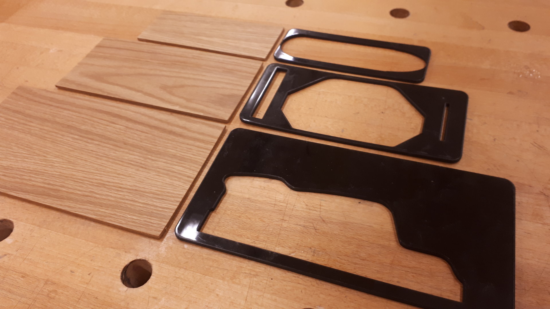

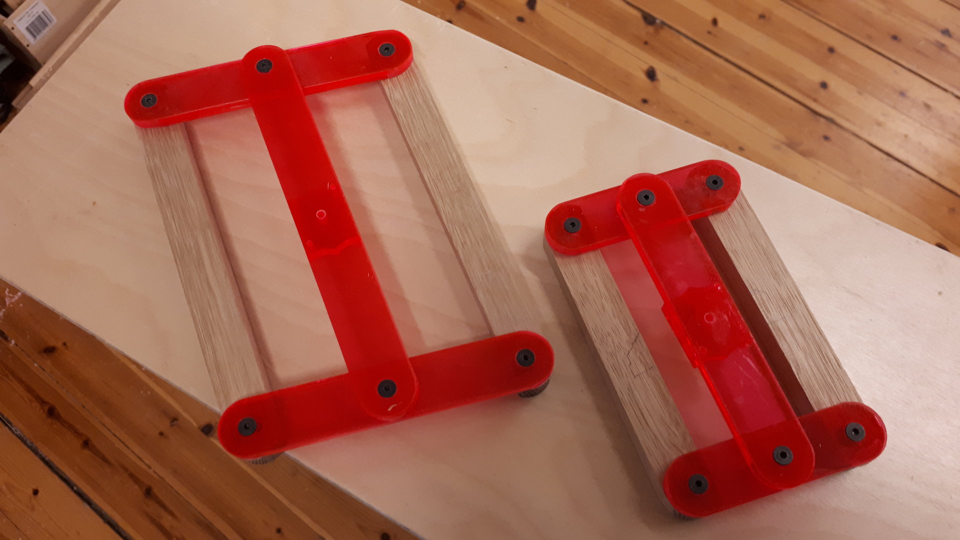

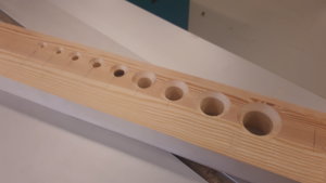

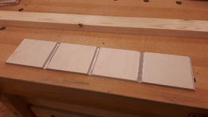

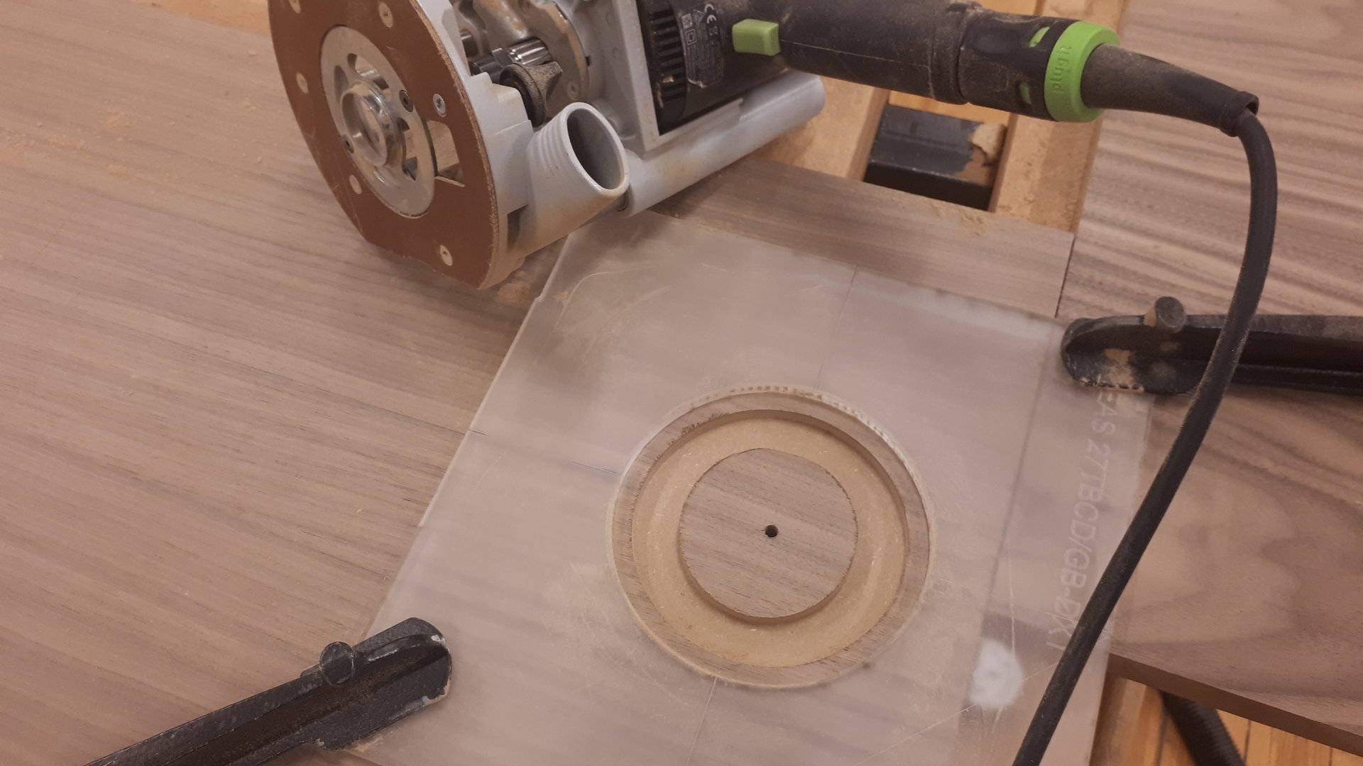

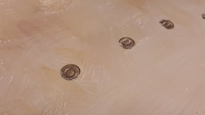

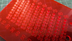

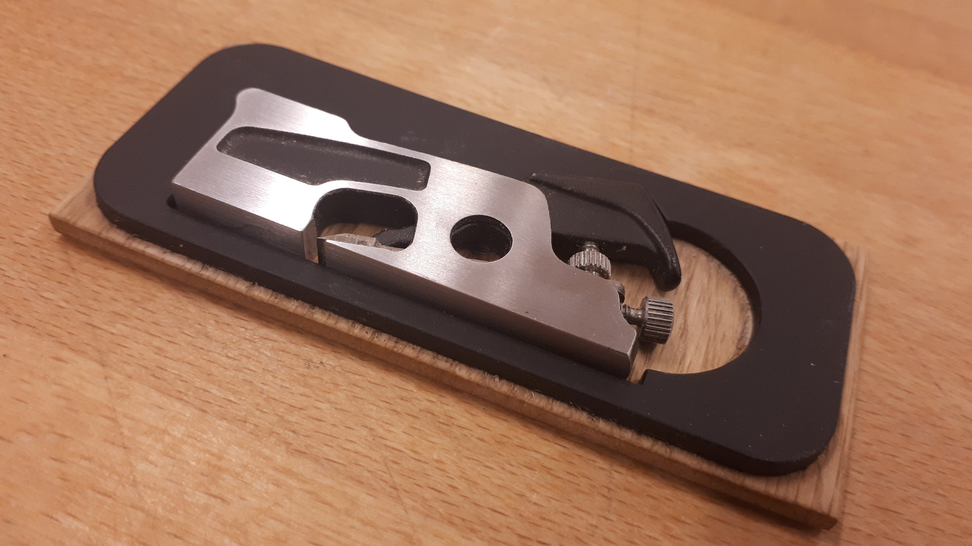

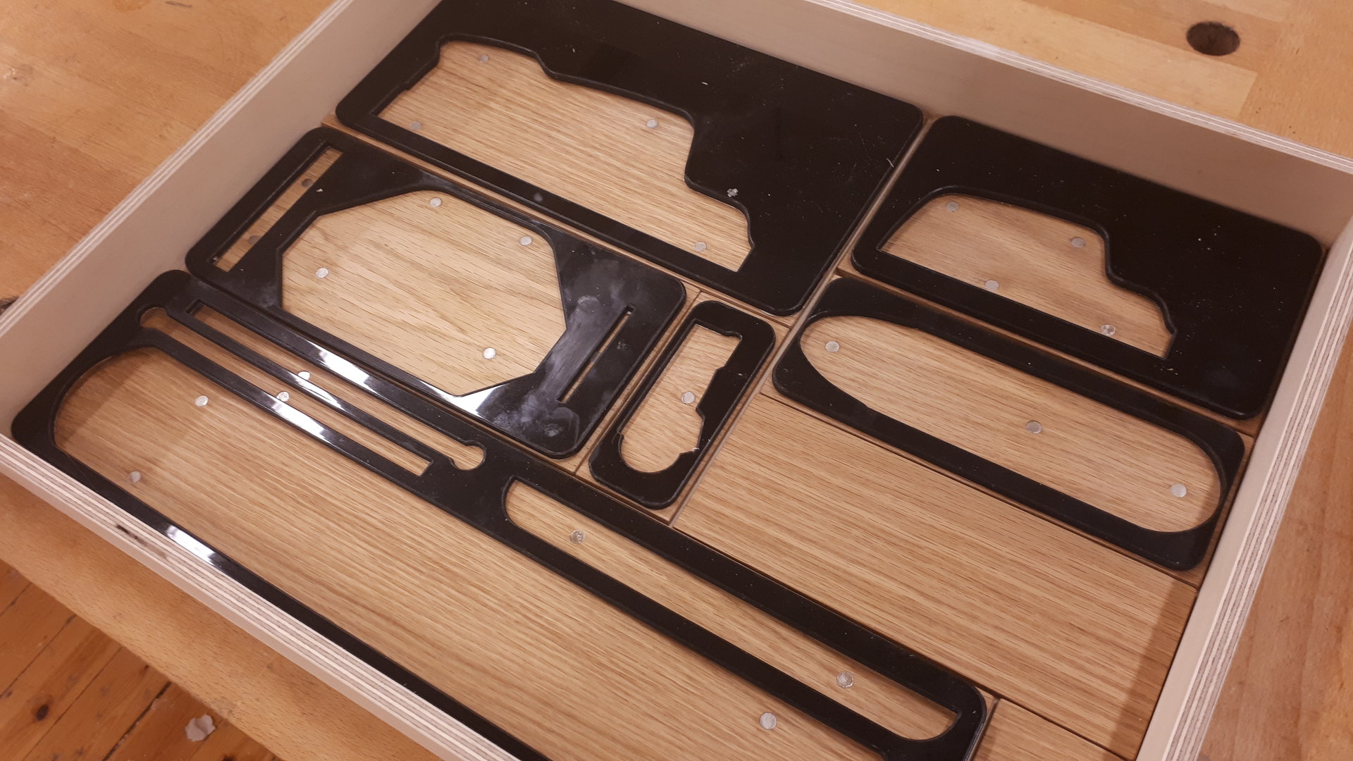

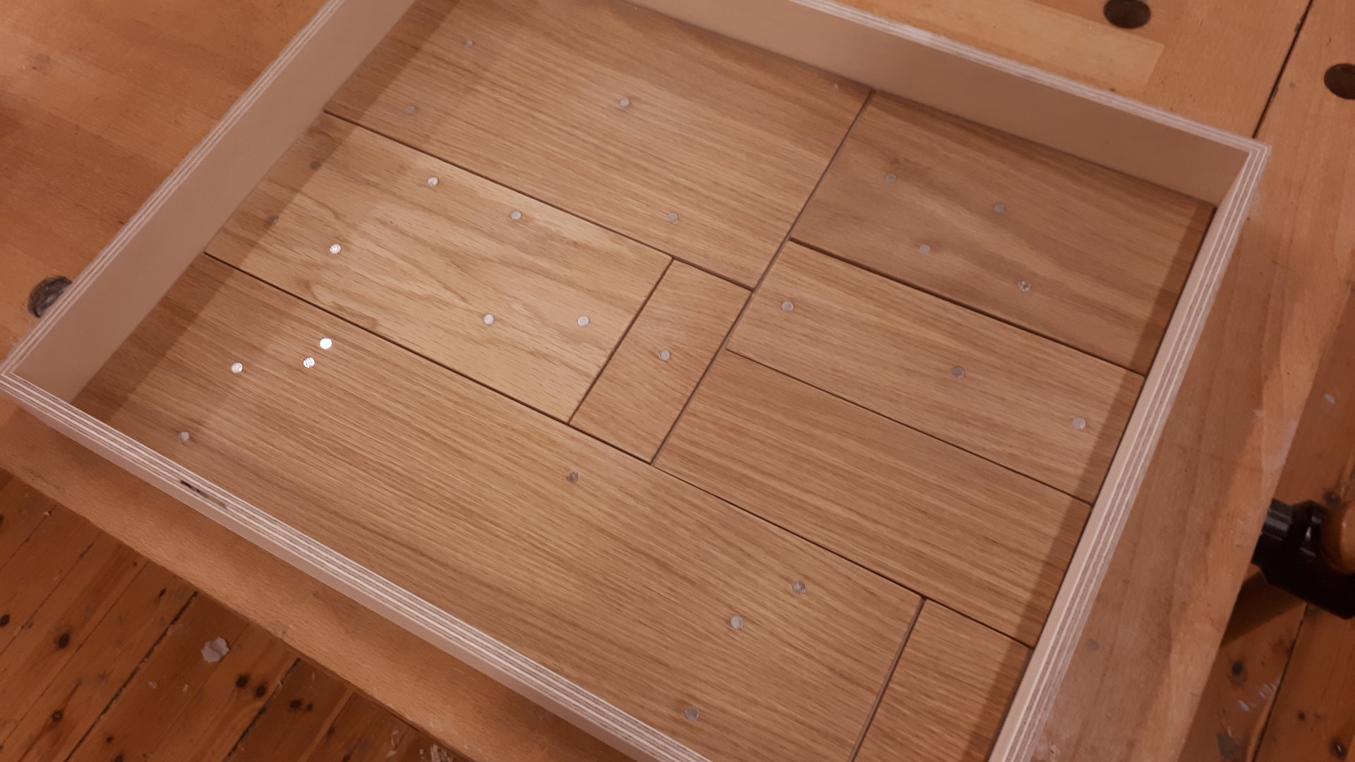

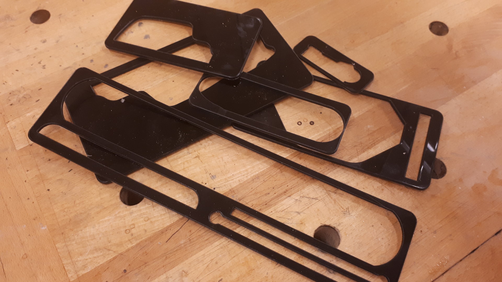

    Stanleyene og tappjernene er på plass. 24 jern til er i posten/produksjon, og når disse er i boks, er jeg på den komplette sida. Noen jern til må på plass, men det får jeg plass til i de to kassettene sammen med de 24.
    Det jeg har hatt litt hodebry med, er å finne ut av et gagns system som kan takle mange varierende behov. Jeg landet på modul 45x35mm – et valg jeg tror kan gi meg tilstrekkelig spillerom samtidig som det blir relativt plasseffektivt.
    Disse kassettene skal inn i et brukssystem som skal kunne brukes både til transport og til stasjonær plassering. Ideelt sett, burde disse kassettene kunne henges opp helt vertikalt, men det fører med seg en haug med festegreier som ikke blir å ta seg spesielt bra ut og som samtidig sjeler en masse plass.
    Magneter er min venn, og når jeg lar kassettene få en helling på ca 30 grader Celsius, vil magnetene i 3mm tykkelse gjøre resten av jobben her også.
    Jeg liker egentlig ikke å blande for mange treslag. Husker på syttitallet med skrekk og gru, og det har nok satt seg litt fast. Likevel så må jeg ete en kanel her, ser jeg. Har med både økonomi og tilgjengelighet å gjøre. Eik er blitt valget innvendig, og bjørk kryssfinér blir kassettmaterialet. Lett oljet med kinesisk treolje for å holde verste dritten unna. Der det er synlig bunn, kommer denne til å bli belagt med den sorte skaien jeg har nevnt tidligere.
    Modulplatene baseres på 3mm eikefinért MDF eller kryssfinér. Oppå der limer jeg 3mm akryl som sortlakkeres. Disse har utskjæringer som stemmer med grunn- eller sideflaten til verktøyet. Litt inntrukket ift eikeplatene og 10mm hjørneavunding. Det skulle gi meg et uttrykk jeg er komfortabel med.
    En liten billedserie til slutt….

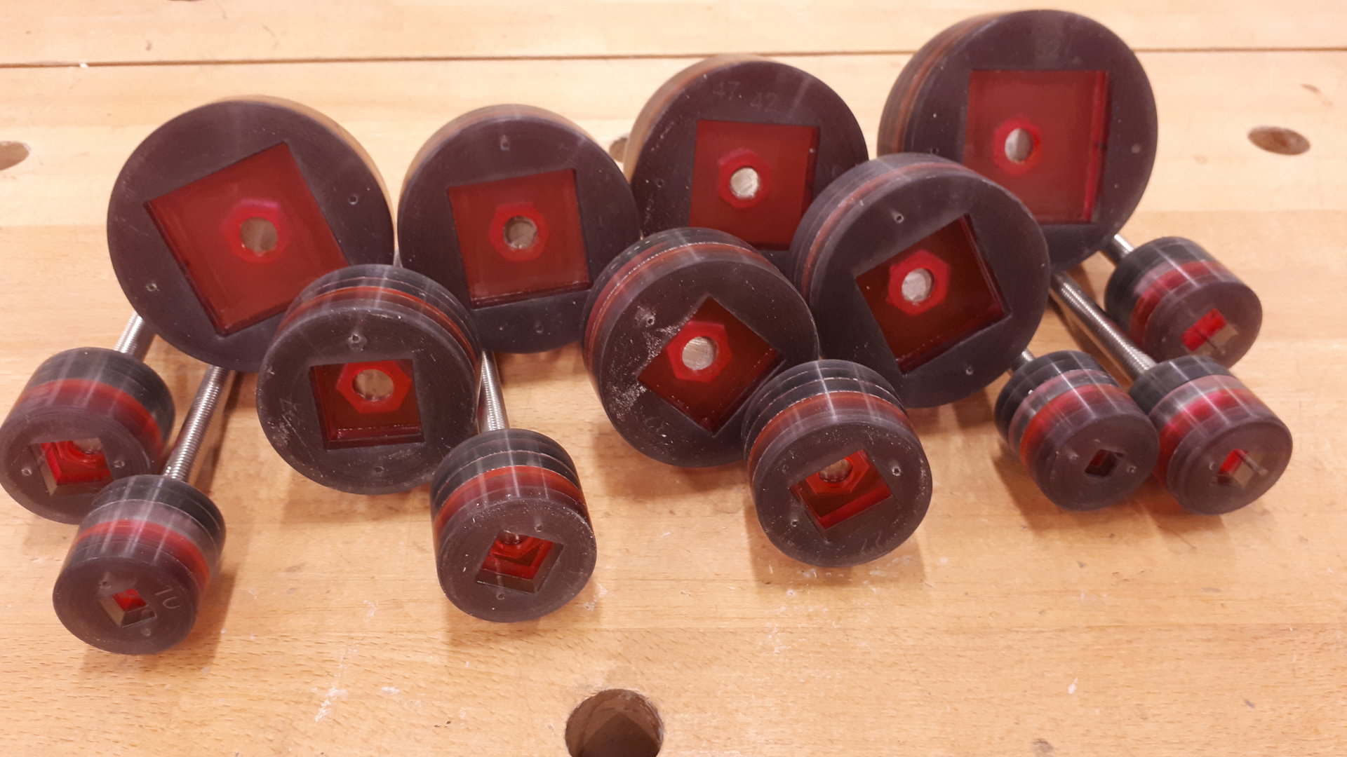

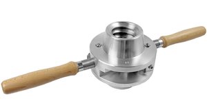

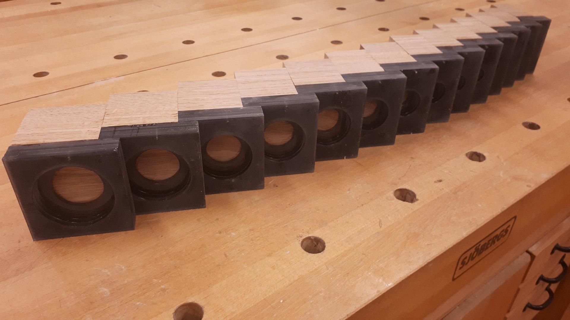

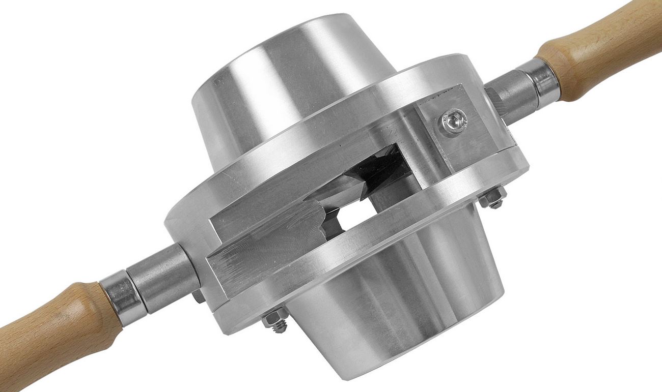

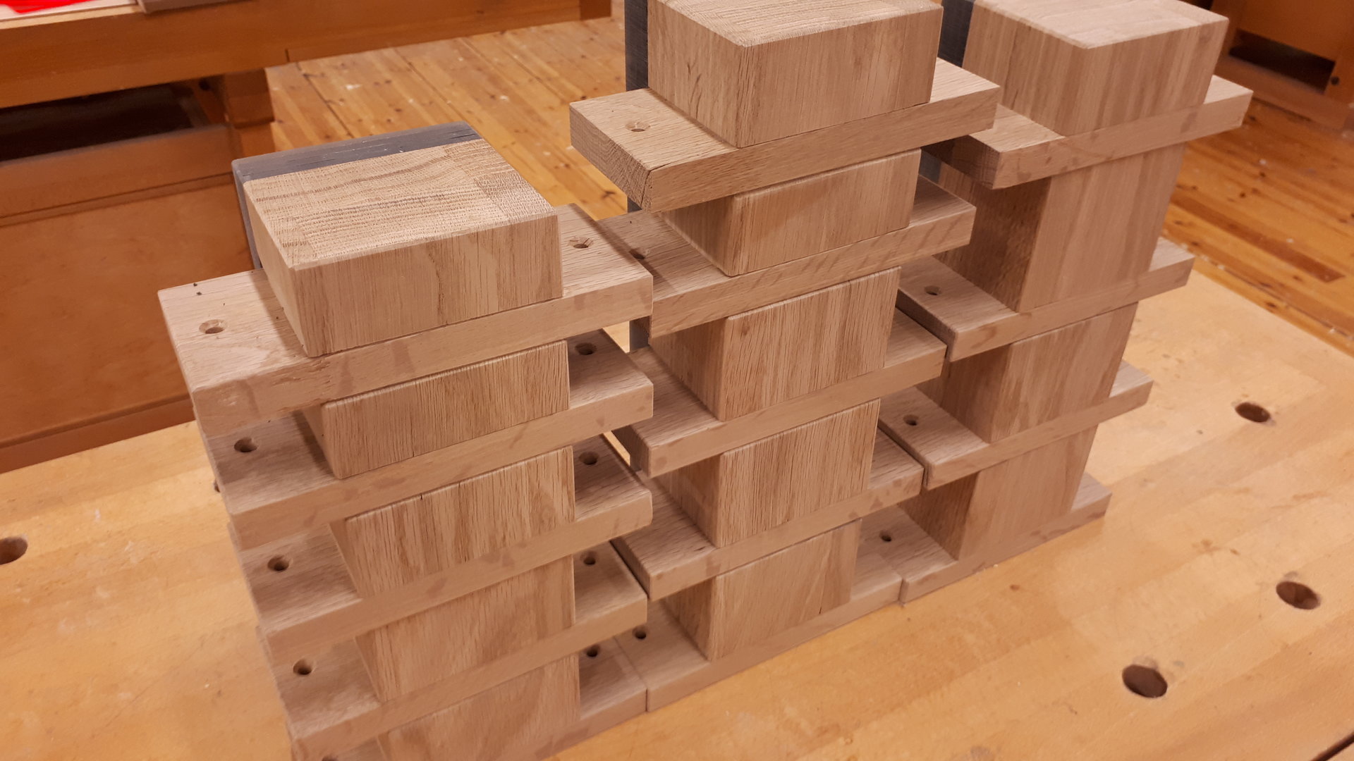

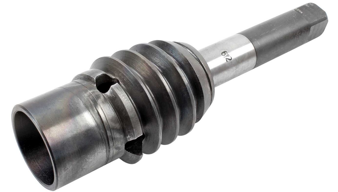

    For ei stund kjøpte jeg et tregjengesett (38mm) fra tyskeren Dieter S. Har alltid hatt lyst til å lage greier med tregjenger, og disse greiene såg tilforlatelige ut. Bygget av de rette materialene og gjort på en sånn måte at man må tro at disse kommer til å vare.
    Søster og datter lager lammeruller hver jul etter den gamle, gale dama i Nord-Norge sine oppskrifter, og hver jul har det blitt å hente fram tvinger og treplater for å få skubbet damene over målstreken. Rullpresser til deres bruk og også til vennekretsen står derfor definitivt på ågjørelista utover årets høst.
    Men også andre saker som kan skrues sammen henger i skyene uten å helt ha materialisert seg inni skallen. Fem måneder gamle Torkil skal jo ha sine føringer inn i treverdenen, så kanskje blir den første tretrehjulssykkelen hans laget som et DIY-sett som han må skru sammen selv. Med skruer og mutre av tre. Mye rart av idéer henger der oppe, men jeg har ikke helt tatt tak i dem ennå…. Mer og mer av livet handler etter hvert om å planlegge pensjonisttilværelsen nå. Orker ikke tanken på å gå rundt å sparke småstein inn i solnedgagen, så en del av denne planlegginga handler derfor også om å tenke seg noen meningsfulle sysler da også.

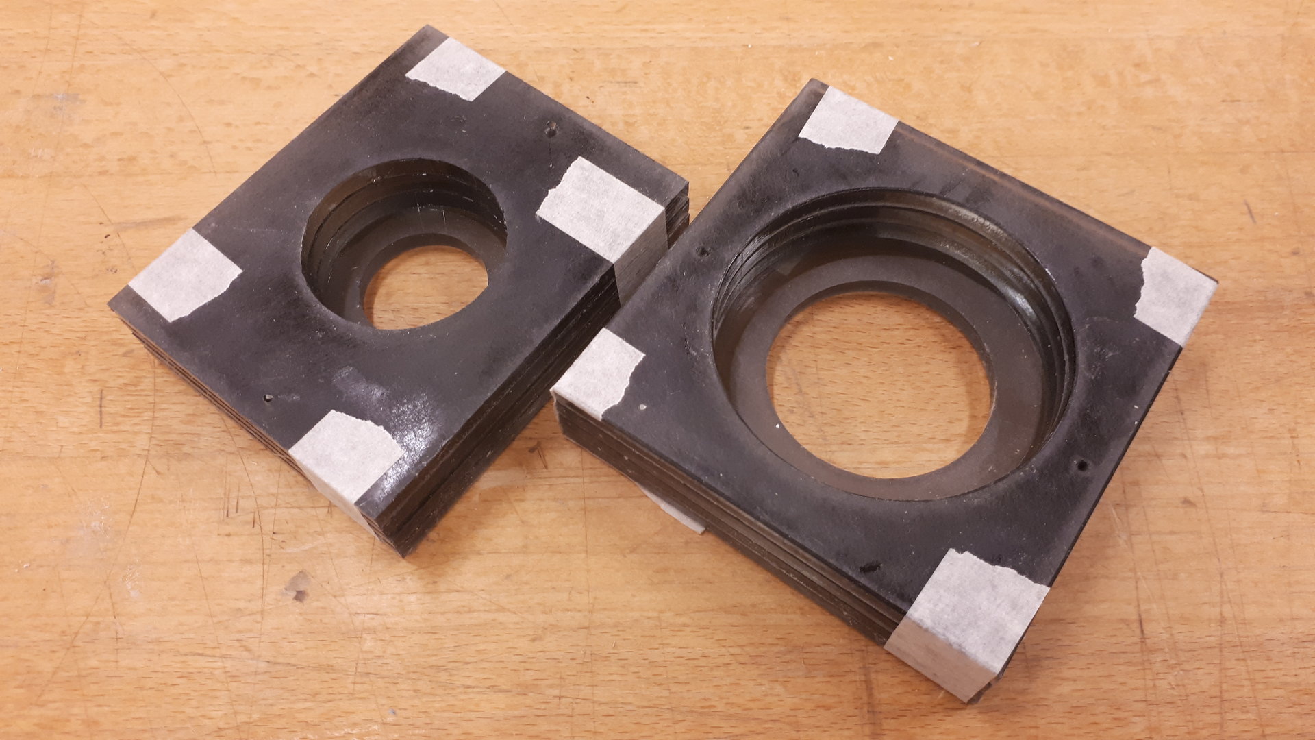

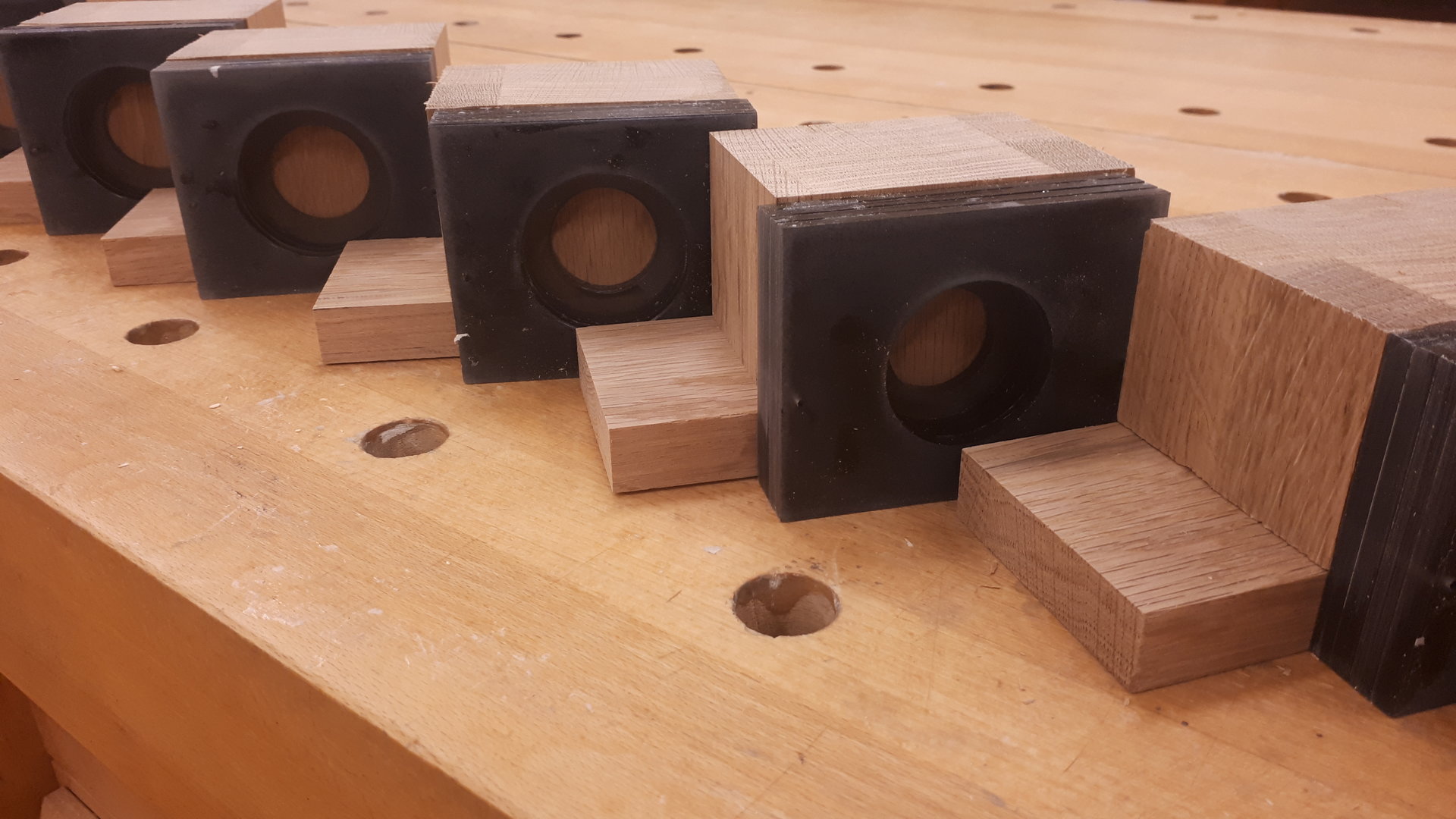

    Det er alltid litt hæssel , det med å lage emner til å gjenge. Når man er akkurat rett før gjenginga, må emnene være runde. Å dreie er en mulighet. Men det er noe dritt, for ikke alle har en dreiebenk i baklomma og om kan har en, må den ha rettdreieanlegg eller -innretning.
    Var innom Durøret og såg på hva folk har skranglet sammen og ble litt henført av hvor enkelt man kan lage rundt med ei høveltann og et hull. Fint ble resultatet, men det fordrer at man jobber emnene opp til åttekantig. Løsningen er imidlertid spot on om man har en rund dimensjon som man ønsker en eller to millimeter mindre. Veldig enkelt og veldig pent om man gir remediet litt lenger støtte på utmatingssiden enn hva jeg gjorde i forsøket mitt. Denne i en eiket utforming kommer definitivt til å inngå i verktøyshylla mi ganske kjapt.
    Jeg kjente etter hvert at hugen etter å ha et system der man rett og slett kan skjære seg en kvadratisk list og lage seg n rundpinne rett fra firkanten. Ikkeno mer plunder enn det.
    At jeg ikke fant noe tilfredsstillende på Nettet plaget meg litt, må jeg si. Men jeg følte at jeg var litt på vei. Etter hvert kom designet til meg. Ingenting er utprøvd ennå, men jeg valgte atter en gang å sentrere designet rundt min avholdte OF1010. Tror virkelig dette kan lykkes, men det kan hende at skuffelsen til slutt blir humongus.
    Skal ikke våge meg frampå med detaljer ennå og tror virkelig, ærlig og oppriktig, at dette ikke har vært gjort akkurat sånn før. En motivasjon i seg selv og ennå en grunn til å gjøre dette skikkelig. Materialet er som vanlig plast, men det kan tenkes at alu hadde vært å foretrekke. Men man tager hva man haver….
    1.jpg 2.jpg 3.jpg 4.jpg 5.jpg 6.jpg 7.jpg 8.jpg 9.jpg 10.jpg 11.jpg 12.jpg 13.jpg
    Mer om Pinnebordfresen kommer etter hvert. Tror jeg klarer å ferdigstille denne fresen i løpet av uka. Har jo egentlig jobbet bakvendt med dette prosjektet. Først har jeg laget verktøyene som skal montéres, så lager jeg maskinen. Likevel føles dette riktig.

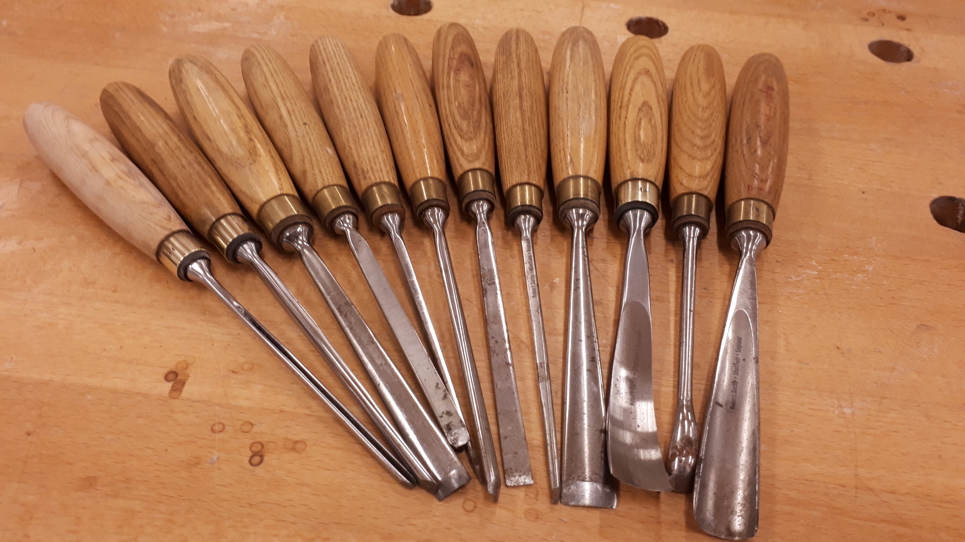

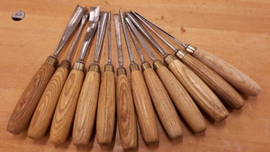

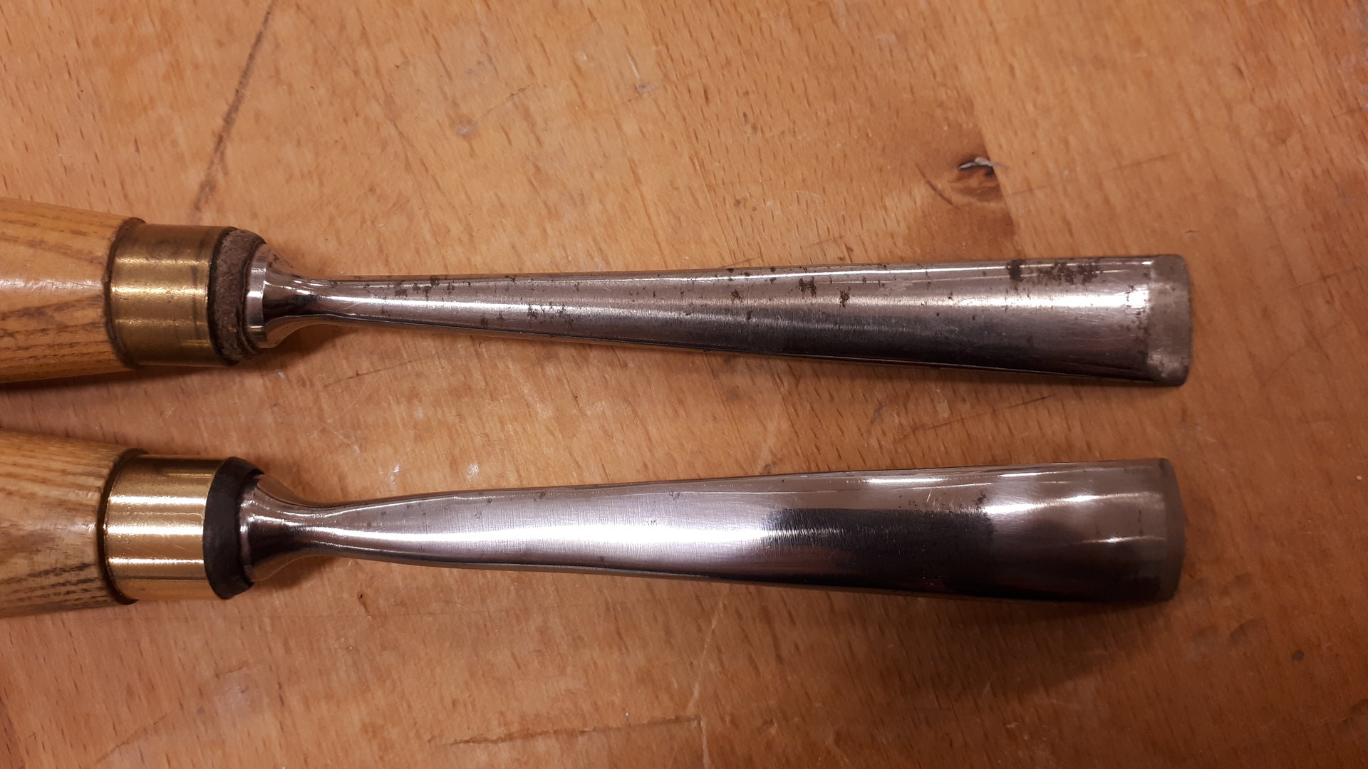

    Tappjernene begynner å nærme seg komplett status. Robert Sorby-jernene landet på Posten forleden dag. Brukte, og et dussin av dem. Kvaliteten virker å være grei – i god bruksstand. Kunne brukt disse as is, men jeg må «selvfølgelig» gi dem en twist – personalisere dem. Jeg pusser dem derfor lett opp. I dette tilfelle handler det om å gi håndtakene en rubbing, polére stålet som har fått noen leverflekker og til slutt gi dem navnet sitt tilbake. Har derfor dakket logoen og kommer til å lage en liten innsviing i håndtakene. Tenker å gjøre dette med Ashleyene også, men her er det mest for å gi disse et bumerke.
    Upolért vs halvpolért

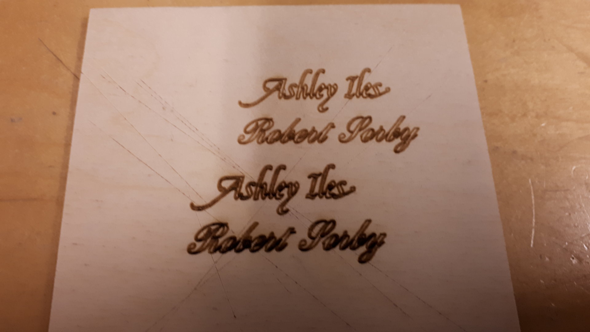

    Bumerkeforsøk - bokstavene skal fylles, ser jeg

    Ser ut til å være et økende marked for kjøttrullpresser, ettersom i alle fall noen av kidsa har oppdaget at det faktisk går an å lage sjøl... Vi er en gjeng på 5 par som har holdt på i 10-12 år, og samles tidlig i adventa, hvor mannfolka lager kjøtt og sylterull og kvinnsa baker lefser. Så avslutter vi med kraftig middag og noko+ attåt..... Bli'kke jul uten.......
    Forresten, BB ... . fant du jerna på bukta, - eller har du andre kontakter.... prøver sakte men sikkert å sette med opp utstyr til hula, som forventes ferdig ila våren...rett nok hiver man kroner etter mye annet dumt og rart, men jeg synes Sorby, Veritas og dess like er i overkant dyrt..... Kjnner du til Narex, forresten?

    Hjemmelaga lammerull er ubetalelig. Stort sett har jeg blitt tilgodesett med et-par hver jul og voktet på de som djevelen selv. Den gamle dama har vært et ess på området i alle år, men nå som ungjentene har tatt over, ser jeg at noen korrigeringer har vært nødvendige. Tror de har vært litt gniene med gelatin og ikke fått presset godt nok. Siste delen ble bra ivaretatt i år, så nå gjenstår bare en liten gelatinjustering. Henter opp en fra fryseren i dag, kjenner jeg. Lager dere selv?
    Slukster;
    Vi har jo sittet inntil hverandre mange ganger og jeg kjenner på meg at ei rullpresse er det som kan fylle koronahullet i disse koronatider. Ei rullpresse er på vei til et eiegodt menneske når det er tid for det.
    Aurora;
    Det er det du skriver, somer greia. Det å samles i mengder og gjøre vettuge ting. Du nevner i fleng... Mat, øll, brennevin og rause venner. Må si at jeg savner det sånn at det gjør ondt. Vi har noen planer for Lysnes som vi kommer til å realisere allerede til sommeren - hvis vaksinene gir tilbake til oss, det vi savner fælt nå. Skulle vært på Senja en uke nå, men fikk ikke det pga helseanbefalinger. Lyspunktet er at noen der oppe ser ut som at de skjønner det og sender oss oppmuntringer. Eller kanskje strør de bare salt i såret. Ei nabokone gikk forbi huset vårt og sendte oss et bilde:

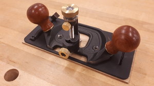

    Narex, ja. Tsjekkisk. Fine tappjern i beste europeiske stil. Har ikke eid noen selv, men anbefalt elever dette merket. De ser ut som å være bygget som en tanks og spesielt liker jeg holken øverst som avstresses skaftel om man bruker verktøyet som et mannfolk. En annen greie som er meget bra med disse, er at de ikke har jålet opp stålet med polering. Kantene nedover jernet forblir da skarpe og skjærer pent om man bruker det som en lochbeitel (lokkbeitel). Tror herdinga er godt på innsia.
    Enig med deg - Disse reiene som jeg har gåttt for, er alt for opppriset. Men man får med seg en historie på kjøpet og får noe å skryte av selv om ferdighetene ikke er en høydare. Litt sånn som med resten av livet. Kirschen (eller Two Cherries) leverer også jernene sine upolert, men folk ser ut til å gå for versjonen som er polért. Litt som sjura, veit du....
    Tror egentlig man kan komme unna med det meste av det som er i salg i dag om man lar drittankene være hjemme. Stålkvaliteten er ofte bra, og om den ikke er det, er ikke en hundrelapp eller to den verste kamelen å svelge. I år har jeg kjøpt billigverktøy for det meste uten å si det til ungene. Og i år topper vi garantert historia om skarpe verktøy. Absolutt alle er innom slipehjørnet og lager seg så skarpe jern de gidder. Og de gidder mer og mer etterhvert som de merker at å spille på lag med skarpt verktøy er en god greie.
    Gjengeverktøyet har jeg kjøpt direkte fre Dieter Schmid - han har mye gromt, og det er som å komme inn i en godtebutikk - https://www.fine-tools.com/gewind.html
    Ebayen brukte jeg til Sorbyene - det er en luring der borte i Britannia, som driver med bruktverktøy og som jeg kan finne navnet på, har levert gang etter gang.

    Det har blitt mye feile ting på Sentralen fra min side. Innrømmer det, men det er det jeg har holdt mest på med i det siste. Spesielt to pågående prosjekt tar mesteparten av tankekapasiteten. De to maskinoppsettene, Bænkefræsarn og Bordfræsarn. To luriger jeg lurer på hvor vellykket blir. Men det går åvermåte så langt, selv om de snart skal bevise om de duger eller ei..
    I dag hadde jeg med meg elsdstegutten fra mitt første ekteskap på verkstedet. Spillernytt hus for et år siden, så det gjenstår å få opp noen hyller og skap. En perfekt unnskyldning for å henge på verkstedet. Ingen kjeft å få når en litt småsliten helt kom heim. Suksessopskrift.
    JBL Century L100
    ….har vært en våt drøm siden Vill Vest-folderen fra JM Feiring landet i postkassen på Senja en varm sommerdag i skillet mellom seksti- og syttitallet. Helt magisk, kan jeg huske at det var, å bla fra perm til perm – gang etter gang etter gang.
    Dessverre ble det aldri noen L100 på meg. Det nærmeste jeg kom, skjedde da jeg noen år senere gikk på Bardufoss yrkesskole og bygde et sett Gamma-høyttalere. Med burgunder L100-lookalike fronter. Ikke helt innertier, men fett nok syntes jeg da. Og kanskje hadde jeg syntes det i dag også, om jeg fremdeles hadde ruga på et par.
    Har vært innom tanken flere ganger, på å bygge noe med Century-frontene. Vårt innom en leverandør i Polen og også en rar særing i Juneiten for å skaffe meg disse. Til slutt hadde en kollega, som jeg har laget et kasseopplegg for, snoket opp originale fronter. Nedsiden er jo at han også ville ha nye kasser til sin innmat.
    Derfor ble det i denne omgangen fire nøttefinerte kasser. Plankekjøring på kollegaens med en rund bass og et firkanting horn.
    Min allvitende delefilterkompis syntes imidlertid ikke at å lage en L100-kopi var så enerverandes. Han syntes vi heller skulle lage en liten vri. Beholde 123-bassen, men bruke noen av hans favoritter videre oppover. Seas MP14RCY/P i mellomtonen og Seas 27TBCD/GB-DXT øverst. Rundt er som sagt helt greit, men den fobannede 14RCYen skjønte jeg kom til å bli et herk siden jeg hadde lyst til å legge driverrammene flush med baffelen. Litt krevende, og jeg må innrømme at det ble noen forsøk før resesset satt. Men det ble bra til slutt – klarte å lage sug rundt alle driverne. Fornøyd, mao.
    Etter hvert kommer det nok noen ferdigere saker, men inntil videre kan heg vise fram dette….
    20210306_100709.jpg 20210306_101011.jpg 20210306_102058.jpg 20210306_102655.jpg 20210306_103357.jpg 20210306_111356.jpg 20210306_113032.jpg 20210306_113148.jpg 20210306_144823.jpg 20210306_144833.jpg 20210306_145059.jpg 20210306_145224.jpg 20210306_154523.jpg 20210306_165616.jpg 20210306_170516.jpg 20210306_171918.jpg 20210306_171906.jpg 20210306_172041.jpg 20210306_172123.jpg 20210306_172136.jpg
