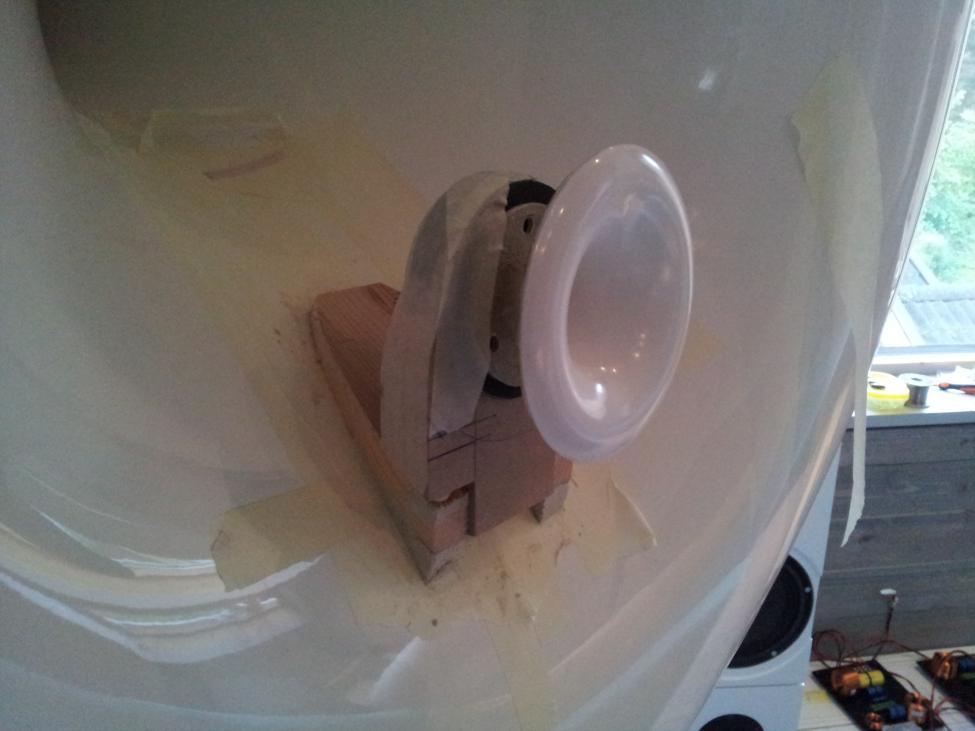

    Gyvet løs på JMLC2000 og grublet veldig på hvordan jeg kunne lage meg en plugg for å gjenskape vidundrene. Slippmiddelet var ikke der jeg var, så mange kollegaer og metoder ble prøvd i løpet av dagen.
    Når selv elevene og favoritt-vaskekona ikke kunne bidra med en gammeldags gummi, greide jeg å grine til meg en fra go'skuffa i resepsjonen. Helt skadesløs gikk han ikke derfra - en hale av hån og billig humor hang etter OB langt borti korridoren - så langt øye kunne se.
    Gummien var et villspor - i alle fall når den størrelsen jeg er vant å få der jeg kommer fra, er fullstendig ukjent. Juleballonger var det tomt for og til slutt ble det prøvd cling-folie - første forsøk kan sees her - med støvsuger-power i motsatt ende.
    Nederste bilde viser plasten på full fart inn i den gule suckeren via knekthullet i høvlebenken....
    Varmepistol gjorde ikke saken det spøtt bedre. Ikke noe vakkert syn - denne strategien er mao skrinlagt.

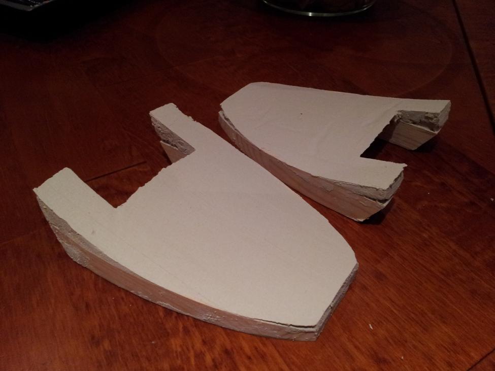

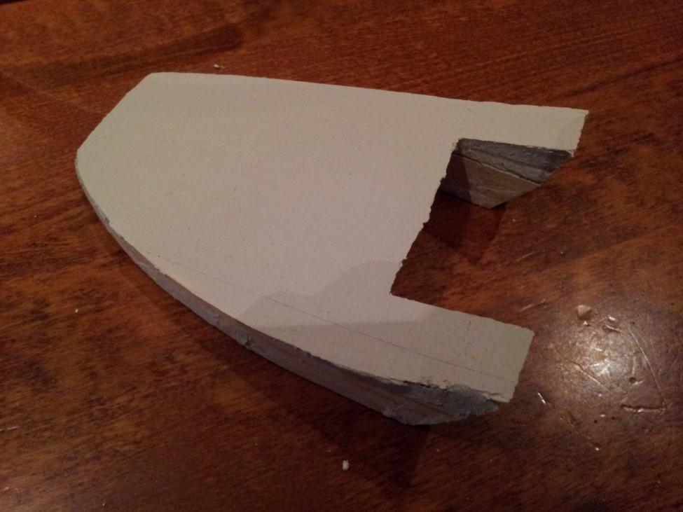

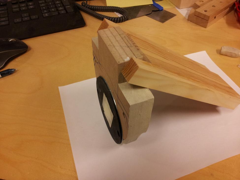

    BMS 4538 skal inn i storhønnet og for å få det til, må det lages en brakett. Jeg lager nå to mock-upper i MDF for å teste dette ut. Tar dette direkte fra haue uten gode tegninger, så dette er prøve-og-feile etter beste evne
    Lager delene i 6 mm MDF av en plate som i siste liten ble reddet fra søppelmannen - tenker å lage en slags sandwich-greie på begge sider av magneten som skal skrus sammen og klemme fast driveren
    Endringer hører desverre med, og her har jeg prøvd å gjøre ringen smalere enn først tenkt, slik at den akustisk sett kan forsvinne bedre inni tuten. Det betyr at to av hullene må flyttes og at de to andre blir dritt. Bandsaging med tommebredt blad er ikke det beste i skarpe kurver, men det gikk greit til slutt. Borene som stikker ut, er en fin-fin arrestering av systemet slik at alt blir dobbelt så enkelt og 100 prosent likt i alle lag
    Etter en liten runde på pusseren
    Tester ut en idé for vinklingsbart oppheng
    Litt prøvesparkling - kanskje tas denne testen med videre inn i det virkelige livet

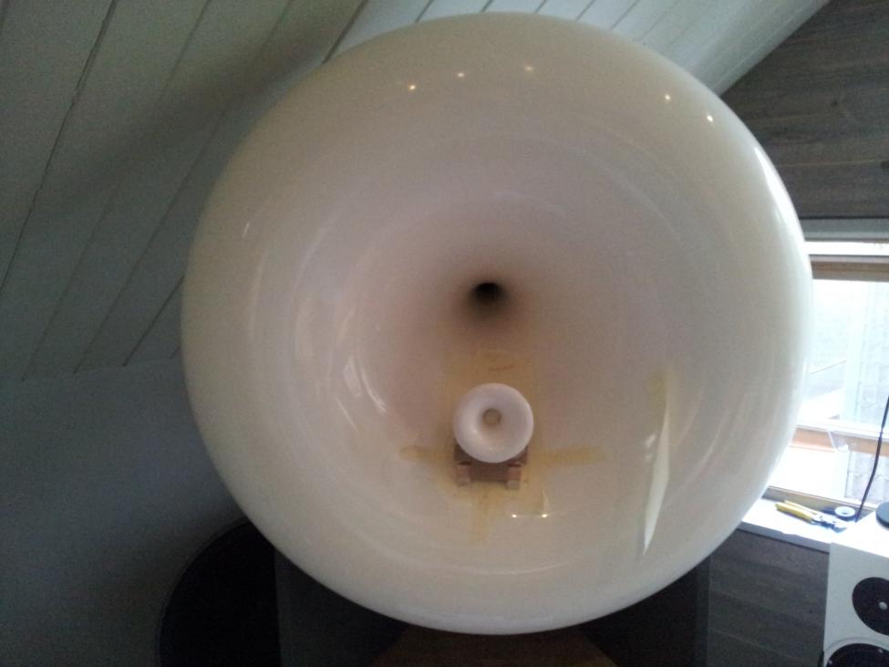

    Spent på denne brakett-løsningen :)
    Jeg misforstår nok litt; men er braketten større i omkrets enn selve driver+horn (ca 10 cm i diameter)?
    OB-BB
    02.05.2012
    5.707
    7.999
    Ja, dey er ikke så bra.
    Vurderer å bruke øverste del og så legge en strapping rundt driveren - foran og bak magneten.
    Må ha en vinklingsmulighet - derfor beholdes overdelen foreløpig.

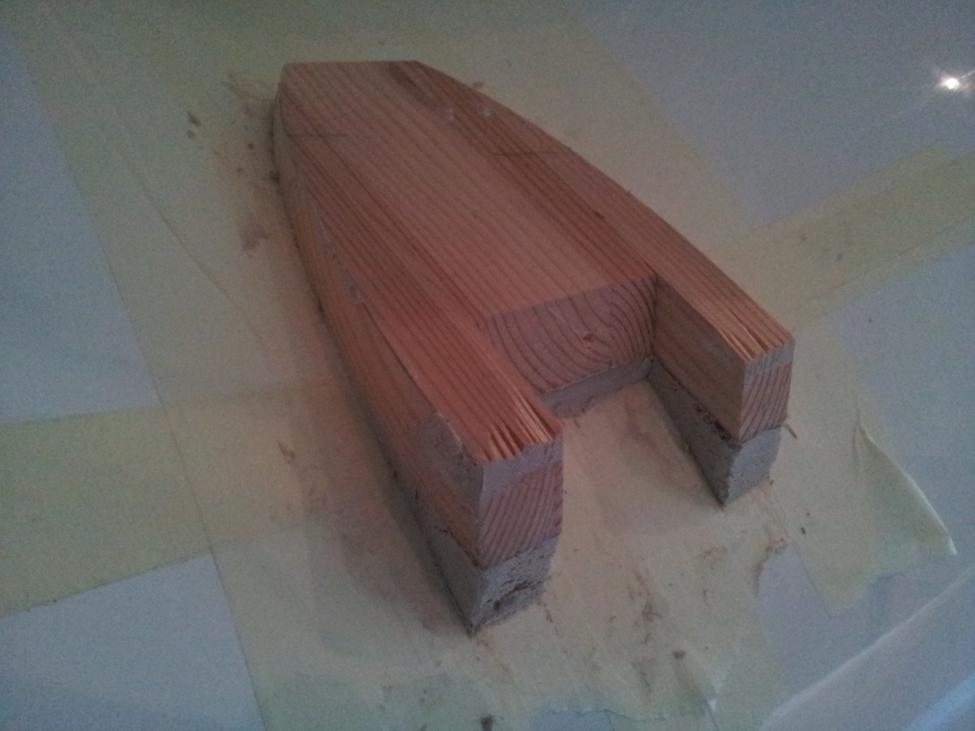

    Fin dag i dag - fikk drodlet litt utover ettermiddagen. Opphenget begynner å ta form - her er den reisen
    Utformingen den hullete holderen er ikke endelig
    - må få den til å svånge litt mer, men føler at jeg er på den riktige veien.
