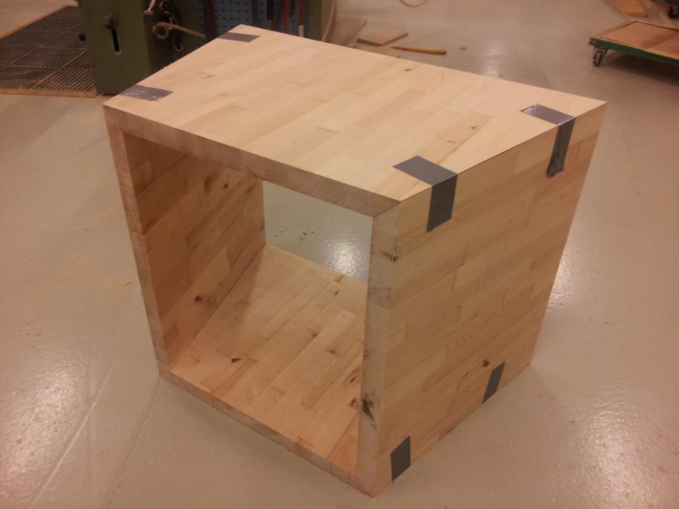

    Hornbygginga er igang.
    Vet nesten ikke om jeg tør poste dette. Likevel er det jo deilig at vi endelig går litt varmt for seg her inne - alt for lenge siden sist.
    Min kurs er stukket for en stund framover - horn er så engasjerende som jeg vil ha det akkurat nå, men det kommer noen OB-løsninger framover også.
    Her er bilder fra kveldens innsats - bjørkeplatearbeidet er unnagjort og alt stemte på halvmillimeteren. Litt mer arbeide med Domino i morgen og så er det klart for liming av bjørketutene. Etter dette blir det kontrollmåling og korriigering av tegninger før kapping av MDF til bakkamre og innertuter.
    Starter med tegningsunderlaget som er helt kjempeviktig og avslutter med prøvemontering av delene.....
    I morgen er det Dominomaskinen og liming som gjelder. Mandag blir det skjæring av MDF til innertuter og bakkamre.

    Takk, takk - med gode maskiner og ferdiglimte plater er det ikke overvettes vanskelig - tunga i rett munn osv osv.

    Sabla fine bjørkeplater. Så ut som skikkelig kvalitetsplater det der. Blir moro å se ferdig resultat :)

    Stavlimte (sånne korte biter) plater er vel ikke min favoritt. Hadde vært skikkeligere om det hadde vært hele lengder.
    Se etter disse om du skal bruke tilsvarende.

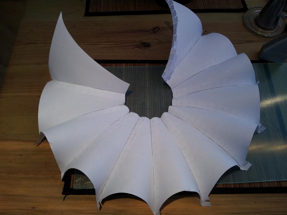

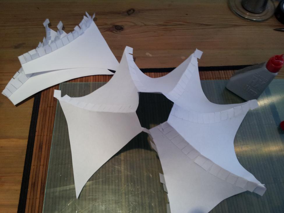

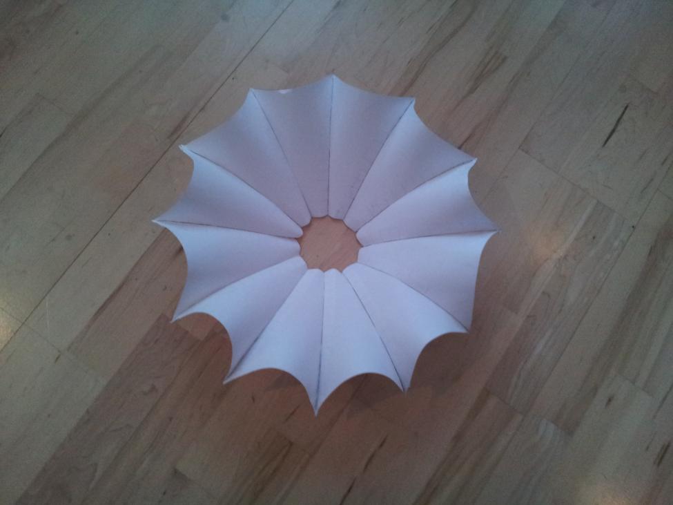

    Artig det – det gikk jo bra.
    Det som interesserer meg mest, er som sagt papirhorna og derfor installerte jeg Tractrix12 som anbefalt og satte igang med modellering.
    Det praktiske er nok overkommelig, men Tractrixøvelsen blir litt slitsom når man foreløpig bare står å vagler på et bein, men jeg føler at det er rett før jeg breaker isen. Trodde jeg hadde grepet og printet ut tolv segmenter fra Autokødden som skulle bli jomfrutractrixhornet mitt.
    Klug av skade vet jeg at det er lurt å prøve seg fram i lavskalabudsjett før men engasjerer store saker. Min favoritt er 80-grams papir – lett å få tak i og brenner godt. At dette atter en gang var en god avgjørelse vil ingen krangle med meg om etter å ha sett bildene under.
    Det første jeg må ta tak i, er programmet – forstå det skikkelig og modellere litt mer seriøst i tolvkant før den store forma skal i ilden.
    Gubben blir nok ikke arbeidsledig med det første....

    Morsomt! Var i kontakt med John for et par år siden angående midbasshornene hans. Hyggelig fyr, og han minner litt om deg (positivt!) idet han bare bestemmer seg for å sette igang produksjon. Mange av oss andre bruker for mye tid på å droodle nettet, og får sjelden fullført.
    Lagde også en mal av hønsenetting for å lage Lecleach horn av papir også...kanskje ta det opp igjen. Jeg har forresten Excel beregningsprogrammet til LeCleach (RIP), hvis du vil prøve deg? Fikk det i sin tid av Martin (Azurahorn), som lager disse hornene på bestilling. Sikkert greit å formidle det til den interesserte, i og med at LeCleach selv var en Diy'er i ånden og ga dette bort fritt.
    En liten anekdote var at Martin hadde fått beskjed av Henne om å slutte å lage horn, hvorpå han kontret med å si at det da ble mindre midler til smykker. Han tok opp arbeidet igjen relativt raskt. Diamonds are womens best friend, and horns are the mens.

    Brukte du hønsenetting og hvor får man tak i sånn gipsgreie til å gninutover?
    Tenkte jeg skulle ta en avstøpning av noe annet før den forsvinner helt i skyggen av noe annet annet ovenfor.
    Mon tro om det blir grusomt varmt - noen som vet?

    Høhø, det andre du skal ta avstøpning trenger du ikke legge ut i bilder av her, men jeg vet om noe formbar plastikk du må varme opp varmepistol. Bare å smelte og legge rundt :) Jeg søkte både på modeleringsleire og gips, men kan ikke i farta huske hva jeg fant eller om jeg fant noe i det hele tatt.
    LMC@ regner med at OB skulle lage en mal i gips for å forme papiret, ikke lage selve hornet i gips.

    Sanna har rett. Gipsen er kun for å legge pappmachéen på.

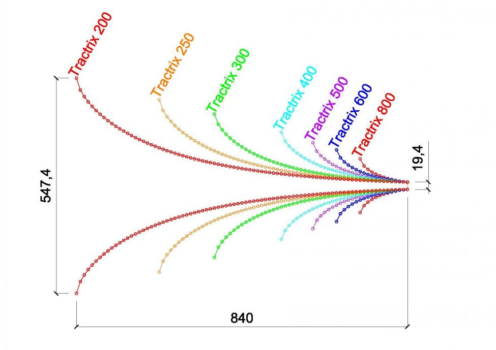

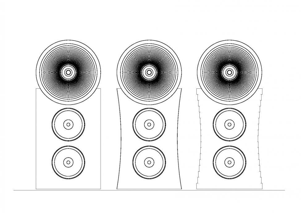

    OB-BB gjør det han best kan - drømmer litt.
    Papirhorna har tatt meg litt, men det som kanskje har tatt meg mest, er å ha funnet en grei inngang til å lage egne tuter - tre/papir/glassfiber/epoxy/akryl - what ever!
    For å få et innblikk i hvordan fysikken virker, har jeg tegnet opp noen profiler fra 200 Hz til 800 Hz, med tilhørende nedre delefrekvens fra 400 til 1600 Hz.
    Felles for alle, er at de har en minste halsåpning til å ta trekvarttommers drivere. Er klar over at denne diamen ikke er relevant for de mellomstore horna og oppover - men likevel.....
    Her er skissen som anskueliggjør størrelsesforskjellene.

    Du mener kugelshalwanlerererrer ? tractrix er vel ok bare en lavpasser før det går galt

    Tractrix 200 = 60 cm , Uansett er det nok en fordel og ha klart for seg hvor langt ned det skal benyttes, bare tull og bruke 200 hz horn hvis delingen er 600 hz !?
