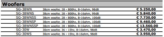

    8x12_TOM
    Her er elementer som jeg VET fungerer utmerket til SLOB's - selv det billigste! Prisene er fra riktignok fra 2011 men jeg tror ikke de er gått opp vesentlig siden den gang..:cool: Prisen er pr. par også. Selv de rimeligste vil fungere utmerket!
    Vis vedlegget 298408
    Det du sier om at du vet disse er bra, er det basert på at du har hørt dette eller kanskje brukt disse i en egen konstruksjoner? Selv den billigst koster over 23k + omkostninger og den dyreste nærmere 65k. Dette er stykkpris:confused: I en slobs du har, vil du fort ryke på godt over 460k(billig) 1,3Mill(dyrt)i elementpris.
    Dette er vel elementer som omgår fysiske lover dette da, i likheten med enkelte kabler;)
    57.592
    111.135
    Det du sier om at du vet disse er bra, er det basert på at du har hørt dette eller kanskje brukt disse i en egen konstruksjoner? Selv den billigst koster over 15k + omkostninger og den dyreste nærmere 65k. Dette er stykkpris:confused: I en slobs du har, vil du fort ryke på godt over 300k(billig) 1,3Mill(dyrt)i elementpris.
    Dette er en type kommentar jeg egentlig ikke trodde skulle komme fra deg, som jeg hittil har ansett som relativt åpen med tanke på forståelse/aksept for teknikk og løsninger. I reell motesetning til kabler så er det her snakk om materialer og produksjonsprossesser som gjør ting kostbart, og som har virkelige innvirkninger på lydkvalitet. Jeg har hørt flere av disse elementene ved mange anledninger ja, og vet hva de er gode for. De dyreste variantene har ingen ting i en optimal slob løsning å gjøre forøvrig, med en vekt på 40 kg. så er kost/nytte ikke relevant for kun å oppnå en beskjeden økning i BL. Som single element i en hornløsning er saken annerledes.
    8x12_TOM
    Det var en wink der da, og det er bare meg som dette litt av lasset når prisene blir latterlige, er forresten dårlig vær ute også.
    57.592
    111.135
    Hva er en latterlig pris da? For hvem? Ting må sees i sammenheng. Hva som er latterlig for en er ikke nødvendigvis det for en annen. Av mange forskjellige årsaker selvsagt. For meg er det relativt latterlig å skulle svi av f.eks. 250' på en enstaka SUB (som en bør ha to av i et stereo oppsett, dersom det er til stereobruk da.) Det ville derimot ikke være latterlig å bruke de samme midlene på X antall av nevnte elementer for å bygge et meget kompetent BASS-system, som er så mye mer enn en sub liksom... Forøvrig så skinner sola her.
