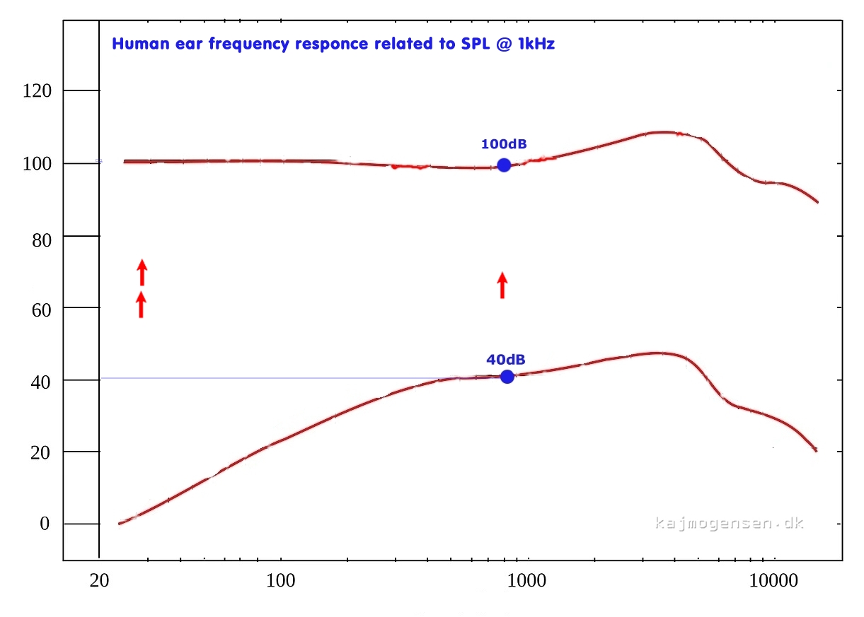

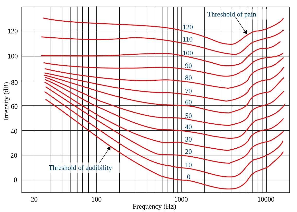

    Loudness - eller som det for mange mange år siden blev kaldt "fysiologisk volumenkontrol" blev elektronisk udført med et frekvensafhængigt kredsløb tilsluttet et ekstra udtag på volumenpotentiometeret. Årsagen til dette tiltag var opdagelsen af at ørets naturlige følsomhed er såvel niveau som frekvensafhængig.
    Fletcher Munson curve. Ørets følsomhed afhængig af lydniveau.
    Vis vedlegget 1051425
    Vis vedlegget 1051429
    Nettopp! Her er poenget grafisk fremstilt. Det er to poenger som er viktig:
    1. Opplevelse av fullfrekvens lyd ved lave lyttervolum: Loudness!
    2. Hørsel vs. alder; ved økende alder svekkes hørselen og vha. tonekontroller kan opplevelsen av fullfrekvens lyd gjenskapes - spesielt de høye frekvensene.
    Målet er å kunne oppleve «ungdomstidens musikk» slik man opplevde den da…
    Og ja - jeg er passert de 60, men hører fortsatt til 13kHz. 🙂
    Men for å «forberede seg til alderdommen» så skal tonekontroller og loudness inn i anlegget på den ene eller andre måten!

    Fletcher Munson kurven. Det menneskelige øres naturlige følsomhed. Nedenfor omsat til "ørets frekvensgang".
    Vi mennesker er fra naturens hånd dårlige til at høre lave frekvenser ved lavt SPL. Derfor mangler musikken kraft og fylde indtil niveauet er 70-100dB SPL. Som kompensation for dette, tilfører “loudness” øget bass ved lavt SPL niveau.
    Så har man ikke en loudness korrektion i anlægget vælger man instinktivt at øge SPL til niveauet hvor øret er mest lineært.
