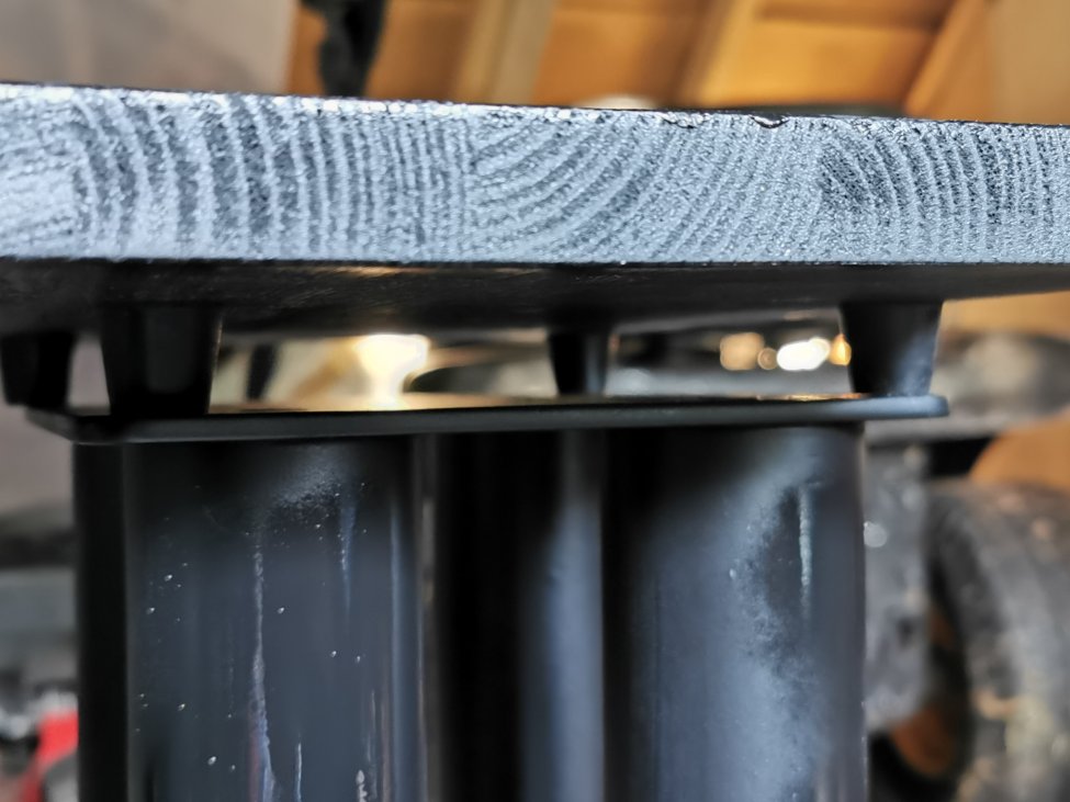

    Tenker jeg legger inn noen gummiknotter mellom stativet og treplaten oppå.
    Så får jeg bare kjøpe noen skruer som passer med tynt hode. Og evnt senke hodet ned til plata eventuelt under kanten.
    Nå har høyttalerne små knotter under, men greit at de er slett til eventuelle andre høyttalere.
    Ser stativene må pusses litt ned og lakkes på nytt når alt er klart.

    Disse gummiklumpene kommer mellom plata til høyttalerne og metallplata til stativet. Et i hvert hjørne.
    Slik blir det seende ut. Her før det er tilskrudd.

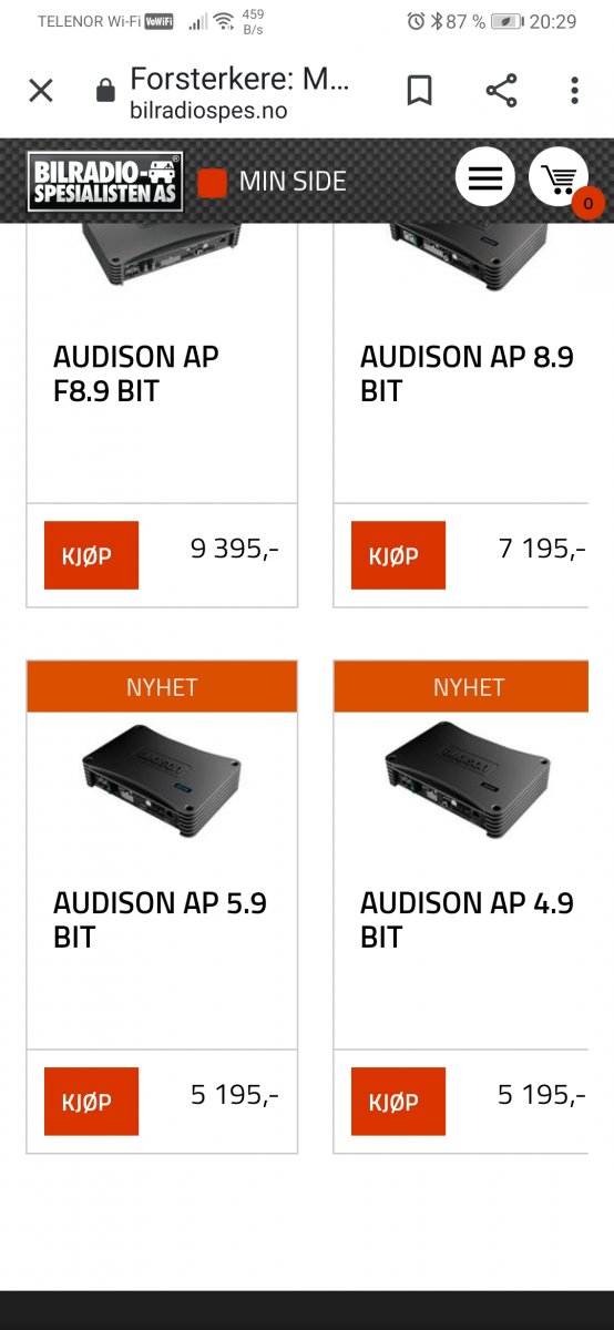

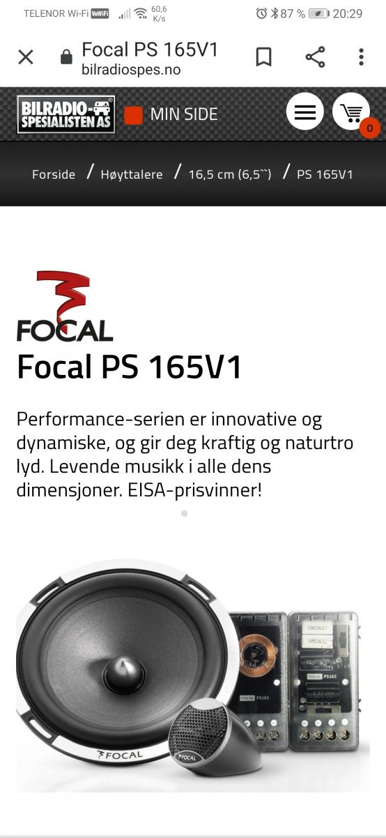

    Satt å kikket litt innpå sidene til Bilradiospesialisten..
    Du og du.. Her ligg det uante muligheter.
    Bare å bytte ut forsterkeren og høyttalerelementene. Forsterkere ment og laget for å erstatte de som står i bilen fra fabrikk.
    Hva med Audison forsterker og Focal høyttalere?
    Her blir ord fattige.. ;)
    Får bli til sommeren igjen, nå som hjemmehifi er ok :)

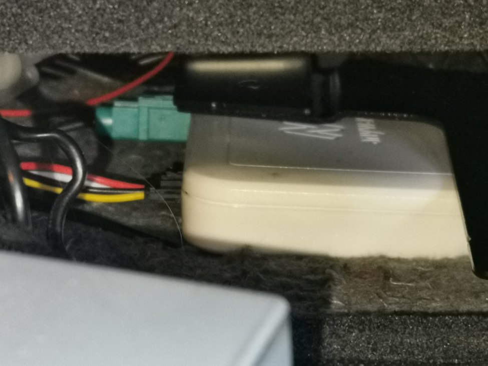

    Så hvordan gikk dette?
    Elendig glassantenne de har montert. Mon tro om de har jordet den?
    Klaget og skal inn igjen Tirsdag i neste uke.
    Har montert mange selv, men de virka nå fint selv.
    Adapter:
    Tja.. Manual er knapt brukendes. Står lite.
    Hvis den streamer 18 kanaler samtidig, hvorfor kommer ikke kanalen umiddelbart når en skifter kanal på FM?
    Mulig det skyldes antennen. Ser på regningen at de har montert en Pioneer antenne til 100 lappen.
    Ikke imponert.
    Hva er bra?
    Prinsippet om å legge inn kanalene en bruker, fast på FM er bra.
    Lydkvaliteten er bra ved bra signal.
    Vi får se om en god uke..

    Med andre ord som forventet :) vindus antennene er notorisk dårlige og de fleste skraper ikke av lakken på a stolpen slik at de får grei jording.
    Personlig skraper jeg godt samt at jeg legger en kabel under når jeg limer antennejordingen som jeg strekker ned og jorder på et av bilens originale jordingspunkt :)

    Jepp, men bruker bare en egen kabel der jeg avisolerer 2-3cm og sprer lederene utover jording før jeg limer på. Lar ledning gå ned med den andre og jorder den godt
    Det sånn en må gjøre det ja. Flink du :)
    Men hadde faktisk forventet det gjort skikkelig av Bilradiospesialisten. Men akk nei..

    Du som har peiling.. Lurt å plassere denne hvite adapter trykt under dvd-nav boksen? Var en god lunk i den.. Men og, så skal den streamer fra mobilen min når jeg vil.
    Jaja.. La den nå mer til venstre og dermed bedre WiFi til kupé.
    Var egentlig inni for å skifte pollenfilter.
    Man-filter. Dyrt men en lek å skubbe på plass nytt, uten å knefte det. :)

    Tåler nok fint å ligge der sålenge du ikke merker noe problem med dekning :)

    WiFi virker fint.
