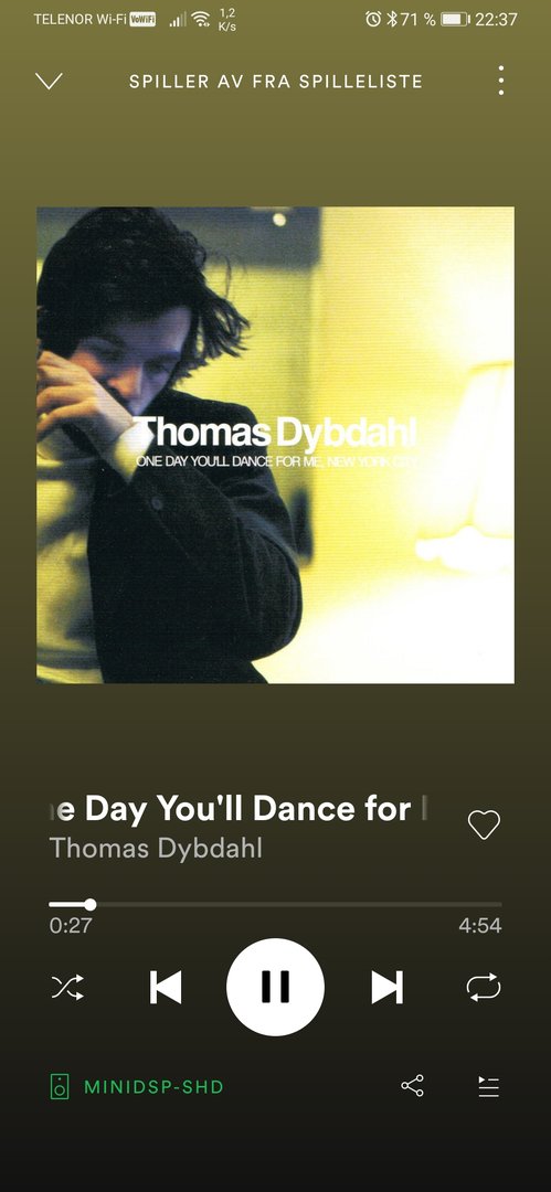

    Sit eller ligg i sofaen og nyt litt musikk.
    F.eks denne her låten i linken under.
    Etter dsp studio, har fikset opp for meg.. Steike!
    Hvor ekte det høres ut..
    Hvor ekte dynamikk det høres ut..
    Slagverket! Du og du.. Men også resten.. Imponerende..

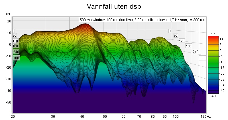

    Heisann folkens.
    Jeg har lovet målinger før og etter dsp.
    Dere husker vel hvordan det så ut tidligere og spesielt med den 48HZ piken på 15db jeg ikke fikk bort uansett om jeg dro høyttalerne helt frem til sallongbordet.
    Da jeg fikk MiniDSP SHD Studio, skjøv jeg høyttalerne helt tilbake. Nesten baki veggen.
    Nå har jeg målt både med sveip og den andre måten, der den starter helt nede og Fer sømløst helt opp. Bare for å få samme resultater.
    Nei, kan nå ikke stemme..?
    Dobbelt sjekket og trippelsjekket alt dere har lært meg..
    Rigget oppigjen.. Tok nye målinger.. Joda, stemmer dette.
    Hmm.. Da er det rett å slett at høyttalerne står nesten helt i veggen som gjør at det ser så bra ut nå.
    Ja, vet noen her sa, prøv det 😂
    Men altså.. Snart skal jeg legge inn målingene. Bare få i meg litt mat først.
    Første bildet blir det, uten dsp slik høyttalerne står nå, inntil vegg.
    2 bildet er med dsp fra 20-20.000HZ
    Det er da ego målingen. Med 1 person som lytter.
    3 Bildet blir med dsp når en har 2 personer i sofaen. Det er et mindre ego lydbilde.

    Vi kan begynne med bassen. 24 Glatting. Her var det ikke så mye forskjell med og uten glatting.
    Først uten dsp og dere vil se det ser noe bedre ut med høyttalerne inntil veggen. Den piken på 48hz er mye mindre.

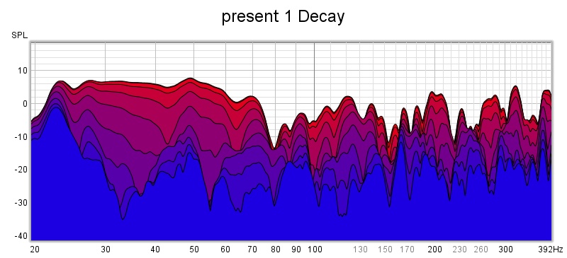

    Med DSP, Present 1: Dette er da ego lydbildet, med en person i sofaen.

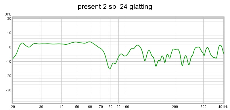

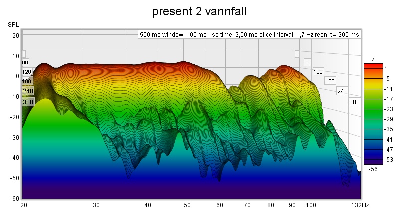

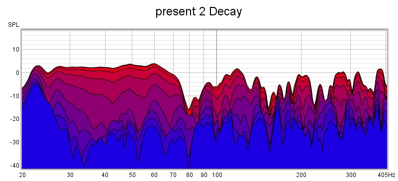

    Med DSP - Duo lydbildet med 2 personer i Sofaen, lagret på boksen min som Present 3. Ikke tenk på at det står present 2, for det er bare feil navn jeg gav bildene.
    MarkusH
    Hadde brukt preset 3 hele tiden der tror jeg, for flatt for min del, men låter sikkert knall ;)
    lovemusikk
    22.11.2009
    9.578
    2.935
    Må venne meg til de forskjellige.
    Skal spille litt på present 3 (Duoen) og høre der. Ikke brukt enda så må sjekkes litt ut ja.

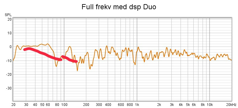

    Fullfrekvens Present 3 (Duo-2 stk i sofaen)
    lovemusikk
    22.11.2009
    9.578
    2.935
    Dette er da kun MiniDSP som har justert.
