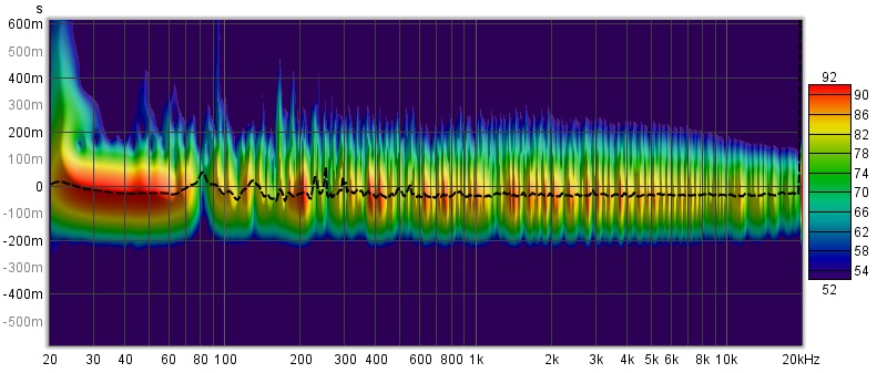

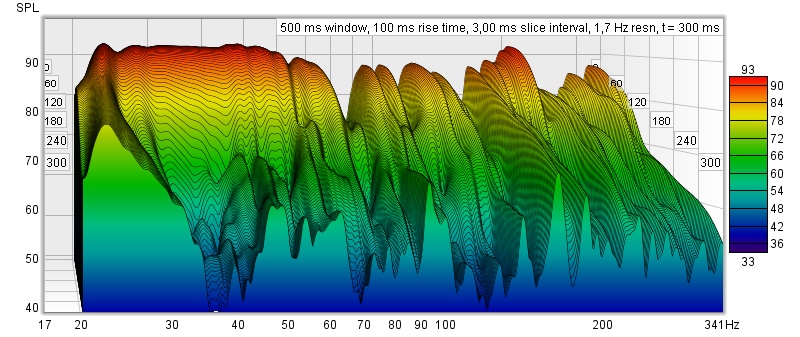

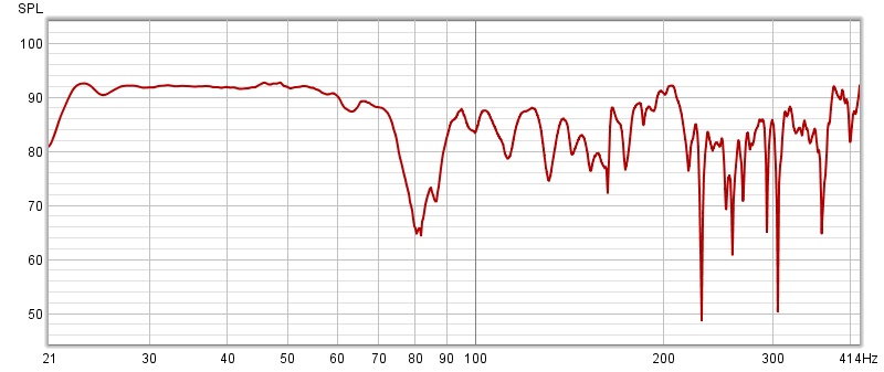

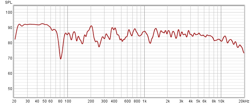

    Nå kommer måling med REW etter at MiniDSP har tuklet med frekvensene fra 20 til 20.000HZ
    Først uten noe glatting.

    Noen som har peiling??
    Og kan si noe om dette?

    Før og etter? Er dette singelpunkt måling eller mange punkt før Dirac korrigering?
    lovemusikk
    22.11.2009
    9.578
    2.935
    Dette er etter at minidsp har justert.
    Kun 1 måling i lytteposisjon stereo.
    Målt med REW.
    Kan og nevne at høyttalerne står på spike.
    SoundCare spike.
    Ingen demping i rommet.

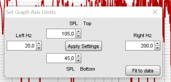

    Du kan jo smoothe med 1/6 eller 1/12 og dele responsen 20-20,000 igjen, og også dele fra 20-200hz (trenger ikke smoothing). Pass også på at Y-aksen står konfigurert til 45-105dB.

    Hvordan justere jeg y aksen til 45-105db?

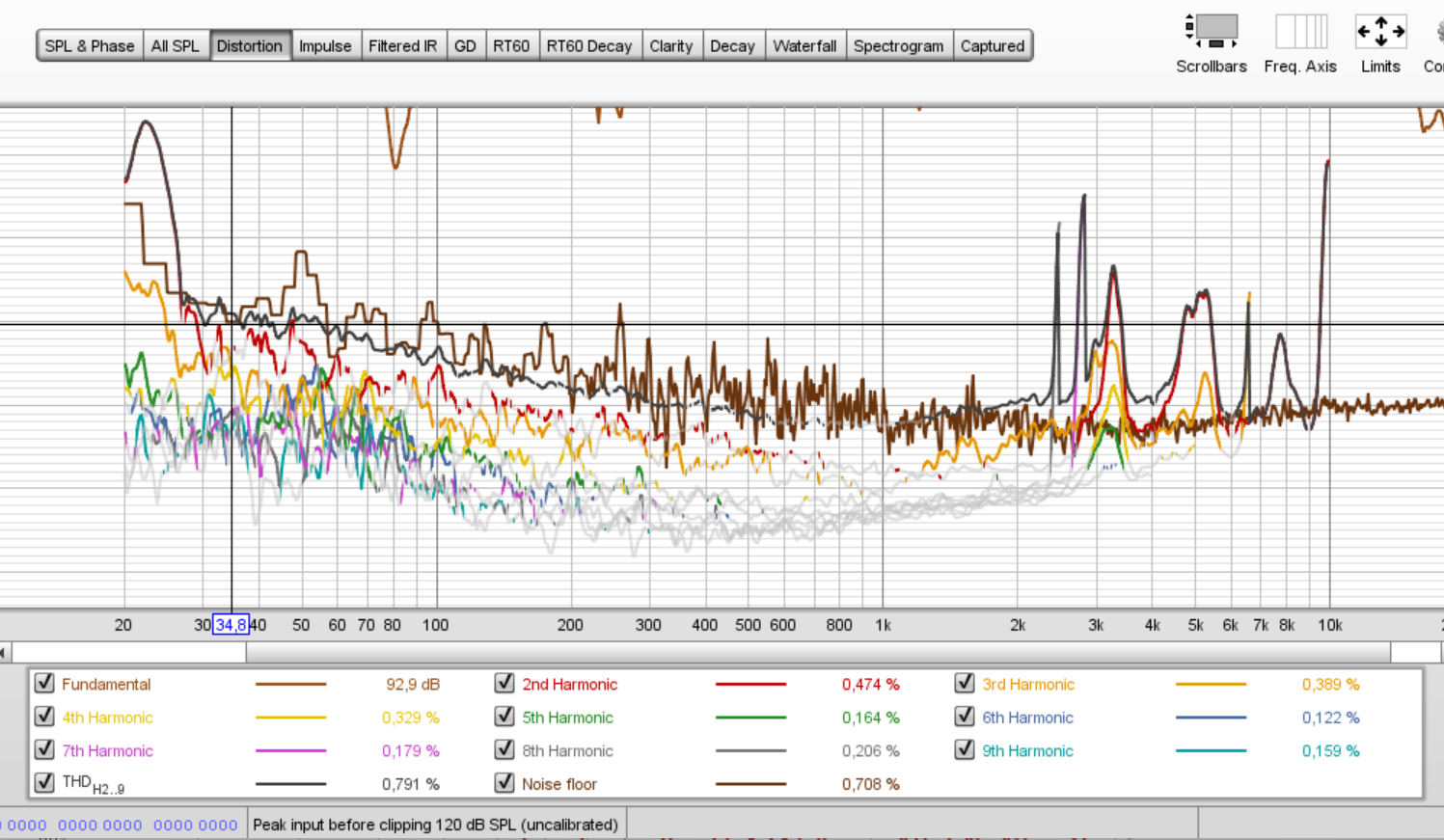

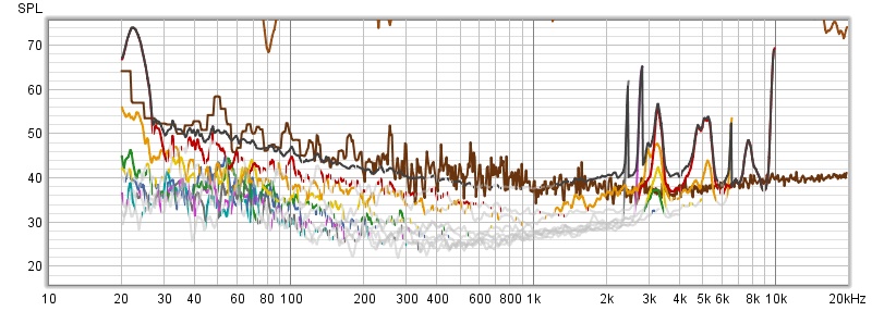

    Er dette noe å lære fra?
    Gulv her, er det faktisk gulvet mitt?

    Der det står h.hv 45 og 105 i den første screenshoten din kan du styre Y-aksen, men den står jo da riktig.
    Ser jo ikke så galt ut dette. Litt lavt nivå fra 100-300hz kanskje, men vanskelig å synse så mye om med bare én punktmåling.
    Den siste du postet viser hvor mye forvrengning du har ved en gitt frekvens og et gitt lydnivå.
    Takk for svar.
    Burde jeg tatt flere målinger? 1 for hver høyttaler? Flere i rommet og hvor?
    Jeg har latt miniDSP fått justere alt her. 20 til 20.000
    Er det bedre å la den kun justere opp til en bestemt frekvens (har jeg sett en del skriver) og evnt hvor mye blir max opp til da?
    Har det noe å si om jeg setter gummi under høyttalerne? Jeg bruker supercare spike nå pga en 4 åring :)
