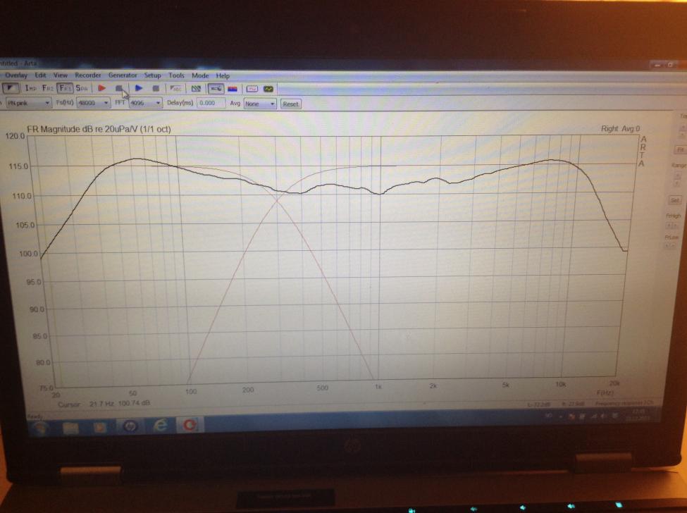

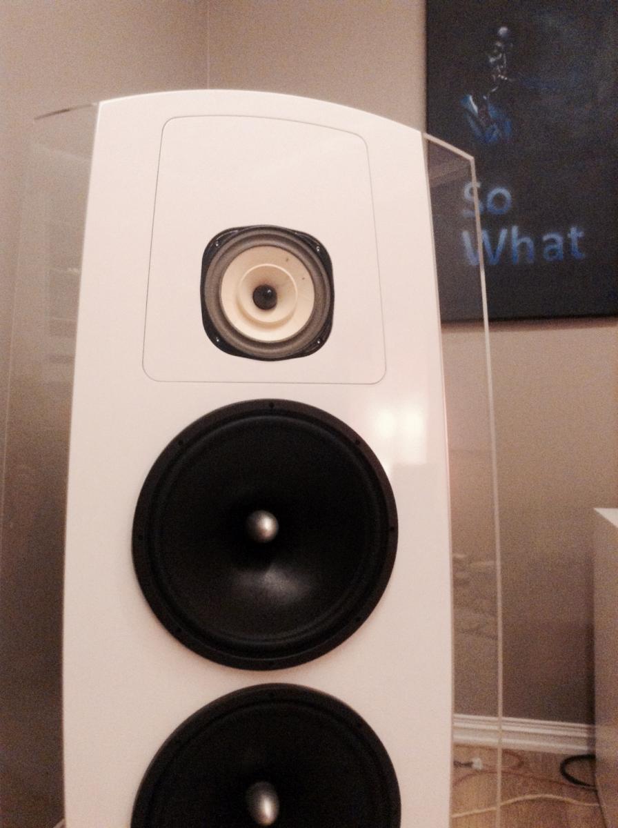

    Får håpe følgende er av interesse. Har bestemt meg for å gå helt i dybden på Lyngdorf Roomperfect konseptet. Hva er mulig å få til på tross av begrensningene. Har gjort noen oppdagelser som trolig mange kjenner til men det kan allikevel være interresant å se resultater på målinger.
    I mangel av en JBL bassmellomtone med bulk i basketen som er sendt i retur til Frankrike så satt jeg inn et par Lowter Alnico fulltoner. Bassene er fra Acoustic Elegance. Det er 15 tommere med høy Q beregnet for bruk i dipoler. De er laget med inspirasjon fra Altec 416. De kan deles så høyt som ved 800 Hz, er superlinjære og rekker ned til 30 Hz i dipoler. Det låter svært med veldig bra slam. Jeg driver dem med en Dynamic Precision DPA 6.4 P som jeg synes har altfor mye gain, det er dumt da bassene i oppsettet har en følsomhet på rundt 98 dB men med DPA-1 kan jeg redusere nivået så da går det greit. Lowtherne på 93,5 dB drives av en custom klasse A Musical Innovation 2x50 watter med svære trafoer og diger lyttebank. Det er mao nok headroom.
    Rommet er på 3,3 x 5,15. Jeg lytter på kortsiden og sitter 1/3 av rommets lengde fra høyttalerne og de er plassert 1/7 fra siden og 1/5 fra frontveggen. En suveren oppskrift, altså 1/3, 1/5, 1/7 som brukes på pr avstand valgfritt. Rommet mitt er vanskelig å få til. Dipolbasser gjør det vesentlig lettere men det er allikevel noe småplukk. Horn og til dels fulltoner er lettere å ha med å gjøre enn domer da de sprer mindre. Uansett er romkorreksjon spennende å utforske i vanskelige rom.
    Hornlyd
    Musikkglad
    01.04.2005
    20.415
    11.624

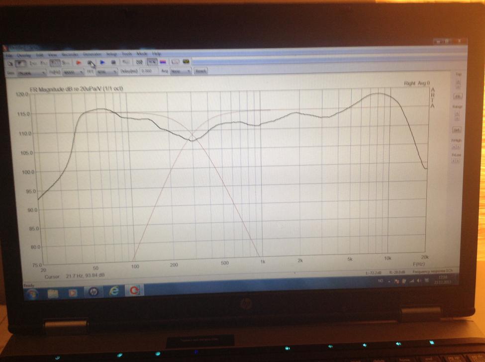

    En ting som fungerer meget bra på DPA-1 er delefilteret. Her har jeg satt det opp med 300 Hz Linkwitz Riley 4 orden (24 dB).
    Mitt faste målepunkt er ca 150 cm unna, 10-15 cm off aksis, i høyde med underkant mellomtone.
    Legg merke til Lowtherns stigende respons fra 4000 Hz. Det er slik de er. Det står ingen passive komponenter på som man vanligvis bør ha når man spiller på Lowther (typisk et LR filter også kalt baffelstep korreksjon for å dempe responsen oppover).
    Bassene spiller bra slik de er. Bak dipolene står det 10 cm Rockfon akkustikkplater på skrå i hjørnene, har ikke målt hva de gjør eller om de gjør noe i det hele tatt men jeg hører at bassen blir ørlite tørrere med dem.
    Hornlyd
    Musikkglad
    01.04.2005
    20.415
    11.624
    Target kurvene, de røde, er satt opp som 4 orden Linkwitz Riley ved 300 Hz. Målet er altså å matche disse. Det fungerer meget bra her.
    Når man summerer, dvs måler high og low samtidig så ser man om responsen blir jevn eller om man får en dipp. En dipp kan være forårsaket av at driverne ikke har like lang avstand fra lytteren. Nå har DPA-1 delay eller løpetidskorrigering hvor jeg har forsinket fulltonene med 5 cm. Det er kun en cirka måling med tommestokk på baksiden av dipolene, skal man ha det nøyaktig så må drivernes impulsrespons og løpetid måles noe jeg ikke har lært meg enda.
    Summeringen gir en liten dipp ved delefrekvensen. Den første konklusjonen man treffer er at driverne er delvis ute av fase / løpetid altså forskjellig avstand. Dette er ikke tilfelle da jeg har prøvd avstander fra 0 til 20 cm i sanntid, dvs mens jeg måler. Her ser jeg at målingen blir noe dårligere ved f eks 0 og 12 cm delay og best ved 5-6 cm noe som en fysisk måling bekrefter.
    Det som er bekymringsverdig er at variasjonen av dippen med vidt forskjellige delay innstillinger er relativt liten. Det må derfor være noe utkanselleringer som skyldes rommet og i tillegg kanskje dipolene.
    Dette er noe romkorreksjon i liten grad klarer å fikse, det er nærmest umulig å booste dipper med EQ hvis de er forårsaket av fysiske faktorer, det går da isåfall fra vondt til værre.

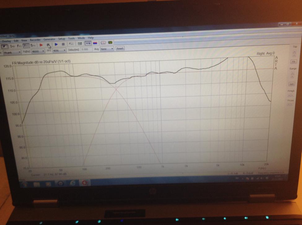

    Enda er ikke Roomperfect prosedyren kjørt. Det var et godt tips lenger opp i tråden om å måle i hjørnene også. Jeg får ikke Roomknolegde bedre enn 96% men det får vel være greit. Jeg la inn en rekke ekstra målepunkter i håp om at den globale RP settingen da fjerner de aller fleste stygge basspeakene som er utenfor den obligatoriske 1,5 meteren.
    FØR jeg kjører RP måler jeg lytteposisjon:

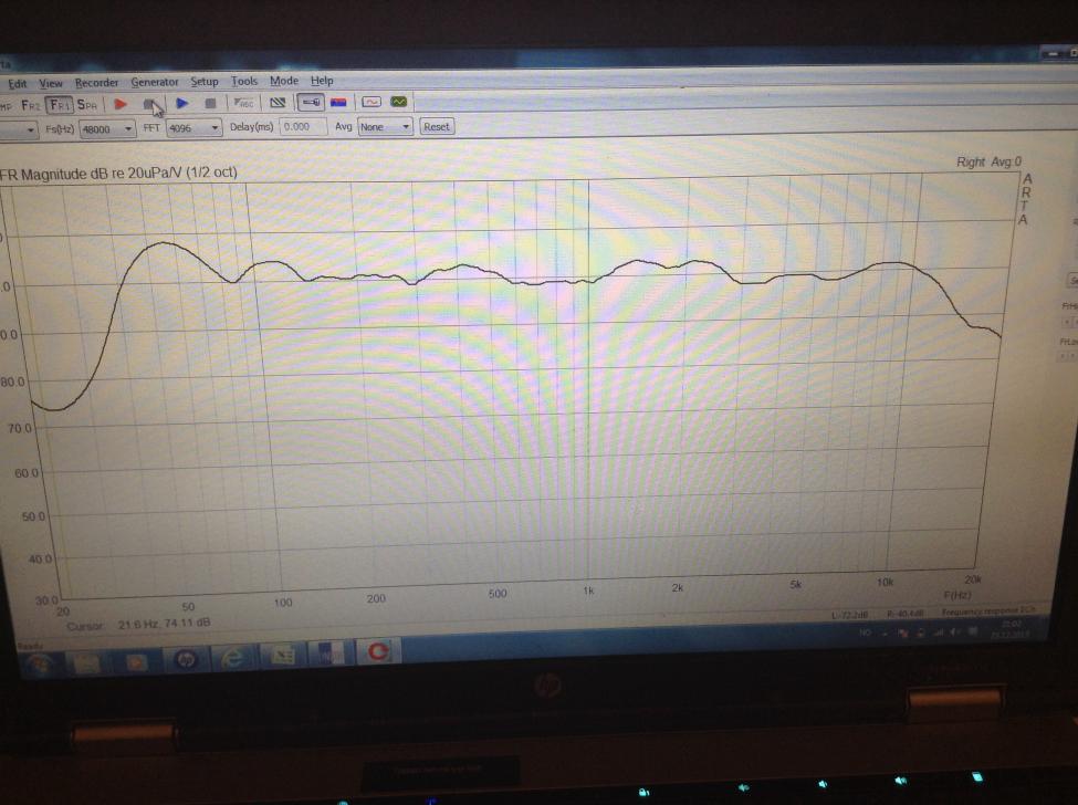

    Nå er RP kjørt. Målingen er først på 1,5 meter og deretter i lytteposisjon:
    Hornlyd
    Musikkglad
    01.04.2005
    20.415
    11.624
    Observasjoner og subjektive konklusjoner:
    Roomperfect klarer utrolig nok å fikse dippen rundt delefrekvensen, det hadde jeg ikke trodd.
    RP lager en unødvendig økning i dypbassen. Ved tidligere tester var jeg faktisk redd for at jeg hadde skadet bassene. Jeg har laget en egen voicing med bratt high pass ved 30 Hz for å avlaste bassene, det fungerer meget bra. Fortsatt kunne nivået vært ørlite mindre, anyway på tynne opptak er det perfekt.
    RP fikser ikke den stigende responsen i Lowtheren fra 4000 Hz og oppover noe som stemmer med reklamen fra Lyngdorf. Roomperfect gjør ikke noe med høyttalerens egenklang fra typisk 300 Hz og oppover. Nå er det en sannhet med modifikasjoner, mindre ujevnheter som gjerne er brå (særlig smale peaker) trekker RP ned. Større områder som f eks 4000 Hz og oppover på Lowtherne gjør RP mindre med. Her må jeg faktisk korrigere fulltonen med passive komponenter før en RP prosedyre. Jeg kan også gå inn å lage en voicingcurve (noe jeg selvfølgelig skal prøve).
    Skal teste ekstrern dac på Main utgangen (high) for å se om det har noe å si mtp oppløsning og klang. Flemming hos Lyngdorf sier at det har null å si og at det er frekvensresponsen som gir en subjektiv oppfattelse av hvor mye "oppløsning" man hører eller ikke hører.
    I lytteposisjon nå så låter det absolutt bra :)

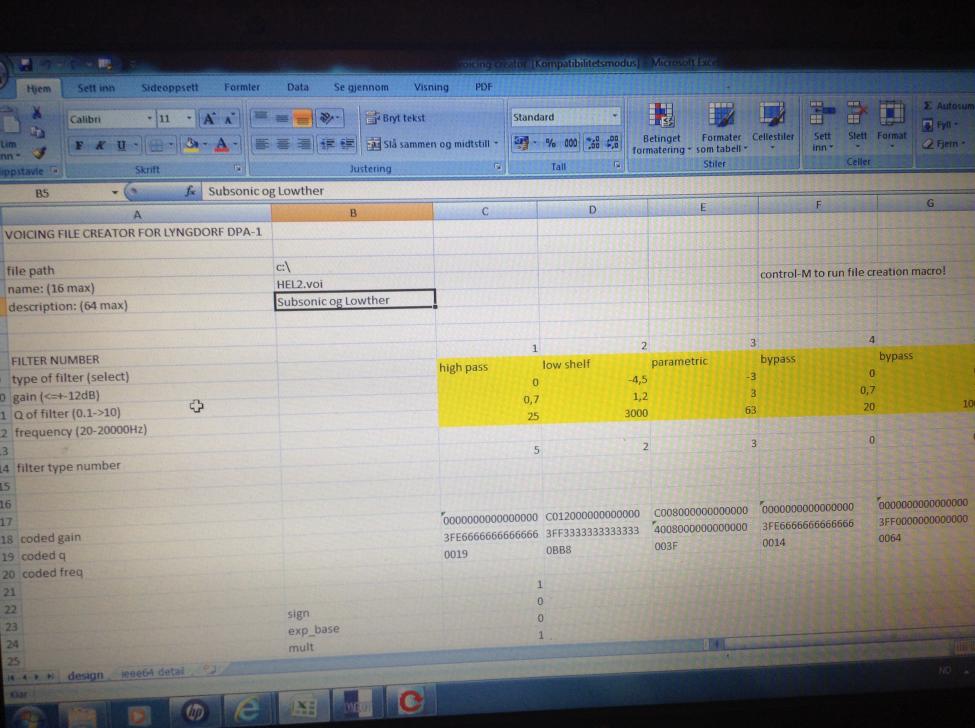

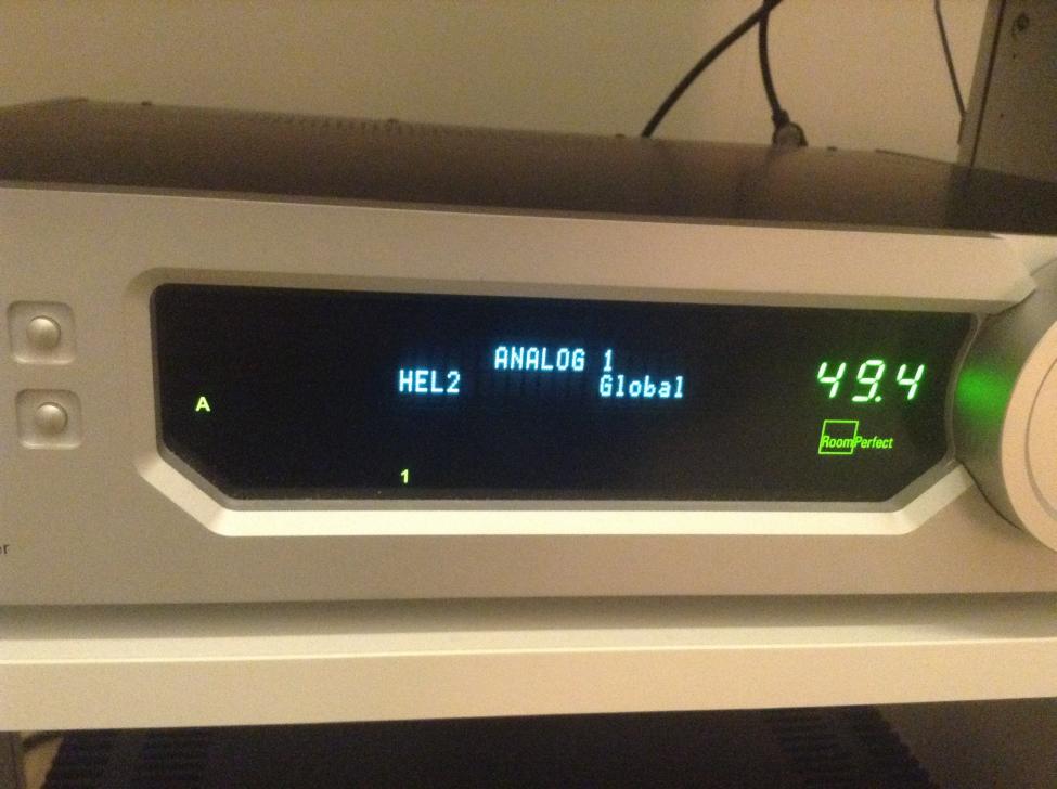

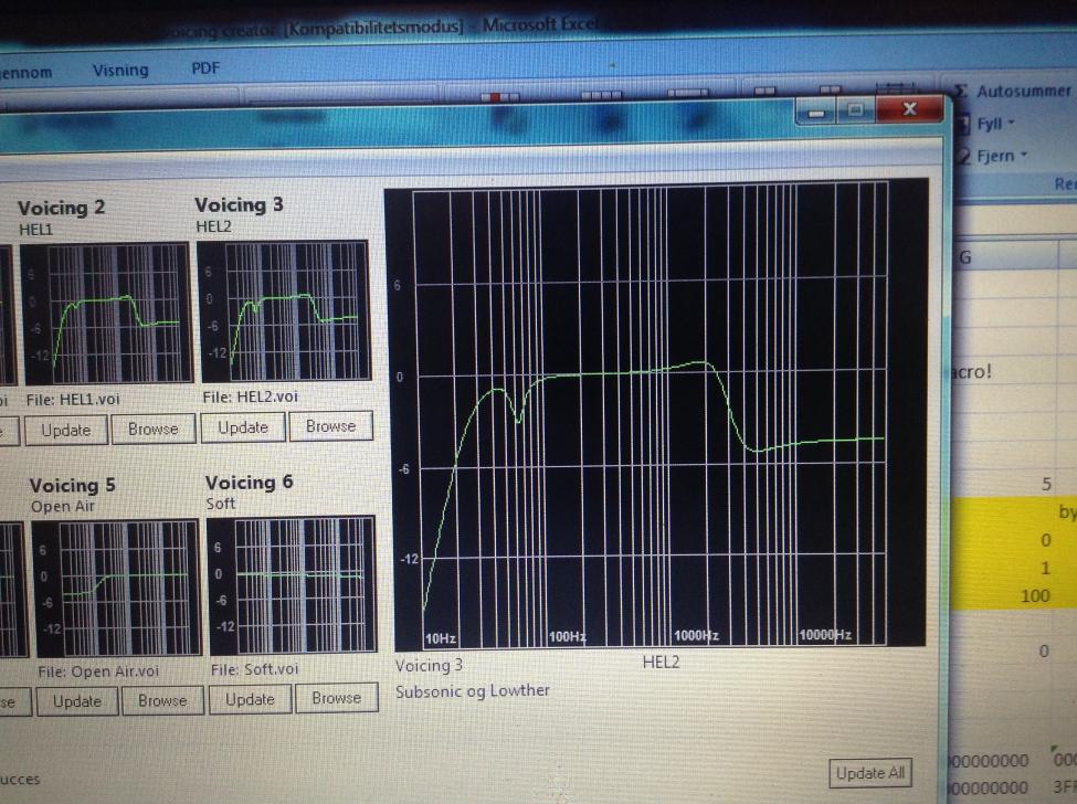

    Nå skal jeg vise hvordan man hacker voicing curves.
    I mitt innlegg nr 323 ligger Excel makro fila: http://www.hifisentralen.no/forumet/vennetra-der-hifimerker/12464-lyngdorfs-venner-17.html
    Slik ser Excel fila ut. Man legger inn biquad verdier i de seks mulige filter-kolonnene og skriver et navn på fila. Deretter trykker man Ctrl+M. Fila som havner på C:\ flytter man i i Lyngdorf mappa under programfiler. Kjempenkelt :)
    De de seks filterene kan brukes som high og low pass, high og low shelf samt parametrisk dvs peak eller dipp og settes i bypass.
