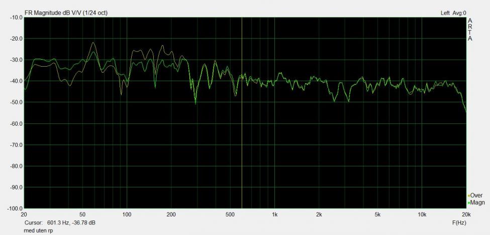

    Nå har jeg hatt en kveld med REW og målemikrofon og har fått litt data rundt mitt Roomperfect-problem.
    Blå kurve er Bypass, rød RP
    Målingene viser det samme som det høres ut som: at RP demper diskanten og booster øvre mellomtone, begge med ca 3,5dB. (Tar forbehold om feil i målingene da jeg ikke har gjort dette før, men det ser ut til å stemme med opplevd lyd)
    Jeg har sittet og lekt litt med en parametrisk EQ i Adobe Audition og fått til en kurve som er omtrent motsatt av RP-korrigeringen i områdene 1300 til 5400 og 5400 til 20000 og da høres det mye bedre ut og omtrent som det gjør i bypass.
    Da gjenstår bare spørsmålet om hvorfor dette skjer når jeg kjører RP? Jeg har for øvrig vært og lånt en ny RP-mikrofon hos HIFIklubben, og den ga samme resultat.
    Har også hengt opp to lag med gardiner foran vinduene ;)
    Videre prøvde jeg meg litt på å lage egne voicings med Excel-arket jeg fant tidligere i tråden her. Det var fiklete greier, men jeg tror nok jeg skal få laget til noe som fungerer ved hjelp av det. Et annet problem der er at det bare fungerer i Windows XP, så jeg må få tak på en gammel PC for å overføre til forsterkeren. (Jeg fikk kjørt programmet i en virtuell XP på pcen her så jeg fikk sett voicingkurvene, men det fungerer ikke med USB så jeg får ikke overført til forsterker)
    Skal ikke være lett ;)
    Forresten Alphamale: det hadde vært interessant å se noen av dine målinger til sammenligning, lyst til å dele noen av dem når du kommer hjem fra jobb? :)
    EDIT:
    Når jeg flyttet målekurvene til samme nivå ble det mye lettere å tolke resultatet: RP har lagt til en bue fra 1000 til 7000 hz som er en 6-7dB (!) over bypassnivået på det høyeste. Ikke rart dette hørtes noe skarpt ut :) Jeg lagde en 7dB dipp i EQen i Audition nå og det låter helt nydelig!
    Kurvene flyttet til samme nivå

    Det der så jo helt vilt ut.
    Prøv å bruk rew til å plassere deg inn i den beste responsen som du klarer i bypass.
    Jeg toer kraftig inn hos meg med fasepluggen pekende rett i panna. i "nesten" likesidet trekant.
    Jeg leter febrilsk etter målinger å gi deg men jeg har ikke navngitt de så jeg fomler i blinde.
    Aner ikke hvor jeg har brukt høyt og lavt nivå på samme måling, men gir ikke opp ennå. ;)
