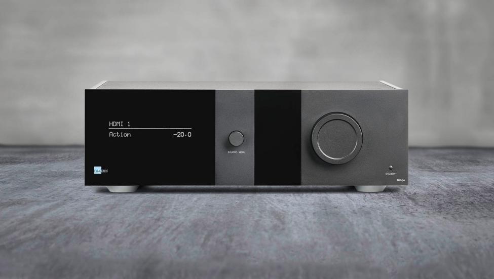

    Spennende produkt dette ja.
    Er det muligheter for fremtidige oppgraderinger på denne tro...?
    Skal man legge såpass med penger på bordet for en prosessor så bør den jammen kunne oppgraderes når det kommer nye funksjoner/formater på banen!
