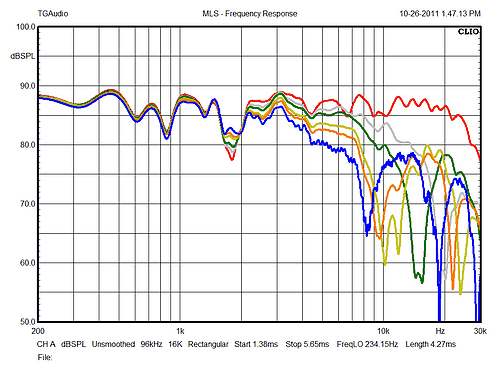

    Trygt å la TDAI 2170 drive et par små Martin Logan? Hva med Manger elementer?
    Hei, jeg vurderer å kjøpe en av de TDAI 2170 som er på bruktmarkedet for tiden. Har lyst å prøve et oppsett med Martin Logan Source, bare for å lære, oppleve hvordan lyden er med og uten RK. Men på sikt er jeg mest nysgjerrig på om en kombinasjon av TDAI 2170, to Manger elementer elektronisk delt med 2 x Lyngdorf BW-2 spillende opp til 400 Hz vil fungere (jeg hører mest på klassisk og 'ørevennlig' jazz).
    Tåler 2170 forsterkeren å drive et elektrostatpanel med sterkt fallende impedanse (ca. 2 ohm et eller annet sted langs frekvenskurven) ?
    Manger-elementet er jo langt i fra frekvenslineært (se graf nedenfor). Vil RP kunne lykkes med å korrigere Manger i god nok grad?
    Vis vedlegget 493420
    Sikre kilder hevder at Manger er et av elementene som har mest nytte av RP. Han jeg kjøpte mine P1 fra hadde dette. Jeg leker med tanken å lage et diy-system med Manger i Open Baffle og et bassystem som spiller opp til 400-500 hz. Alt styrt av en lyngdorf eller to. Tror det kunne blitt fantastisk..
