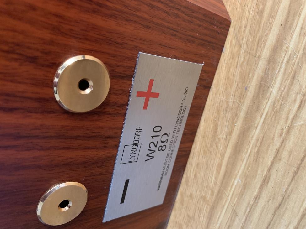

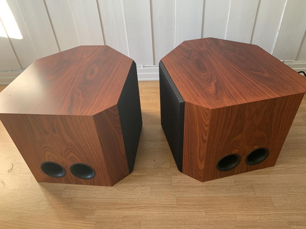

    Har fått klørne i et par rariteter. Lyngdorf W210 hjørnesubber.
    Driftes av en Tact SDA2175. Fikk nå klint de inn i hvert sitt hjørne, og satt delefrekvensen til 400hz slik Lyngdorf anbefaler. Målte opp avstander og trykket det inn i DPA-1. Kjørte på med en hel haug roomperfect-målinger. Benket meg godt til rette og fyrte opp. Hva møtte meg? Flat, tam og gørr kjedelig lyd! Det hørtes jo nesten ut som en mellomstor reiseradio (av veldig OK+ kvalitet riktignok, men allikevel...). Dette var mitt første møte med Lyngdorf sin romkorreksjon. Ble ikke akkurat imponert. Tok TO nye runder med målinger og plasserte mic´en litt andre plasser (var oppe i 99% room acknoledgment alle gangene). Samme resultat. Ble helt demotivert. Hva gjør jeg feil?
    Endte opp med å skru av romkorr, dele ved 80hz og justere volumet etter øra. Låter mye bedre.
    Disse skulle forøvrig erstatte en SVS SB-1000. Vet ikke om jeg ble helt solgt... Nesten så det frister å legge de rett ut på finn igjen ???
