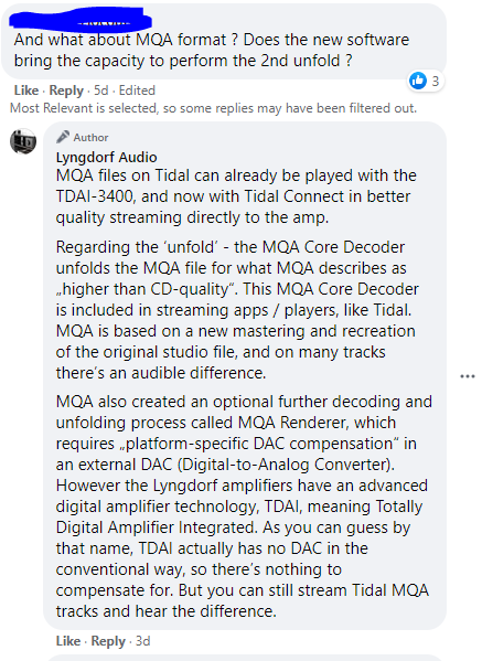

    Vedrørende MQA og Tidal connect ser jeg at Lyngdorf har svart på spm på Facebook.
    https://www.facebook.com/lyngdorfaudiocom/
    Men spørsmålet var dårlig stilt (om softwaren gjorde "2nd unfolding) og fikk derfor intetsigende svar. Den andre utpakkingen skjer i DACen, ikke software, og siden Lyngdorf ikke benytter vanlig DAC vil dette aldri skje i et Lyngdorf-produkt.
    Har prøvd å spisse spørsmålet til å gjelde første unfolding og venter på svar. Stilte også samme spørsmål via nettsidene til Lyngdorf.
    Det er meget mulig at jeg ikke klarer å tolke svaret fra Lyngdorf, er ikke så teknisk av meg:)
    Vis vedlegget 671420
    Interessant svar -det er ingen 2nd unfolding?

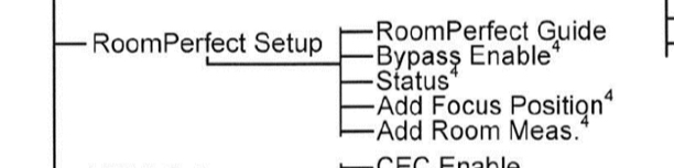

    Lurer på hvor man ser på Tdai 3400 hvor mye roomperfect faktisk korrigerer? Ikke funnet det under noen menyer. Kan man få det opp i app? Eller vises det bare på selve forsterkeren når man holder på med setup?
    Er vel under "Status" i RoomPerfect Setup-menyen, som på TDAI-2170. Ser i hvert fall slik ut i bruksanvisningen til TDAI-3400.

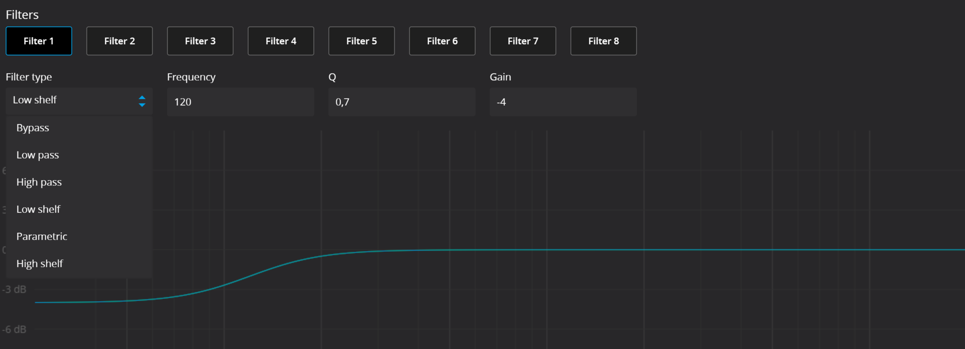

    Da fikk jeg plukket opp en TDAI-1120 på lørdag :) Og så langt er jeg godt fornøyd, og med RoomPerfect så synes jeg virkelig at jeg fikk en god løft i lyden. Jeg har et litt kjedelig hjørne som booster opp ulike frekvenser og lager et skjevt lydbilde. Dette har jeg tidligere måtte korrigere med balansejustering, men med romkorrigeringen så er dette fikset opp i uten at jeg trenger å gjøre noe, og lydbildet føles mer "korrekt".
    Når det gjelder kraft er det ingen problem å drive høyttalerne jeg har (SF Sonetto III), men når jeg drar på så nærmer jeg meg "0" på volumet. Er det noen som har testet å kjøre volumet på pluss siden?
    Jeg har også begynt å leke litt med egne voicinger, men her er jeg nok på tynn is. Er det noen som kan forklare raskt hvordan dette fungerer? Hvordan fungerer de ulike filtrene, hva er "Q" og hvordan brukes gain i filtrene?
    Finnes det andre filtre enn de som fulgte med jeg kan laste ned?
    Vis vedlegget 679390
    Er det sånn at det er 8 filter til rådighet pr kanalpar?
    Altså 8 filter til bass og 8 filter til diskant?
    Og kan man her droppe å kjøre RP og stille inn hele enheten manuelt først og eventuelt ikke kjøre RP i det hele tatt (eller kun som en finpuss)?
    (Jeg mailet forresten en god del med Flemming Smith hos Lyngdorf for mange år siden og spurte om de kunne legge inn muligheten for egne voicinger noe han sa de ikke hadde tenkt til :) )
