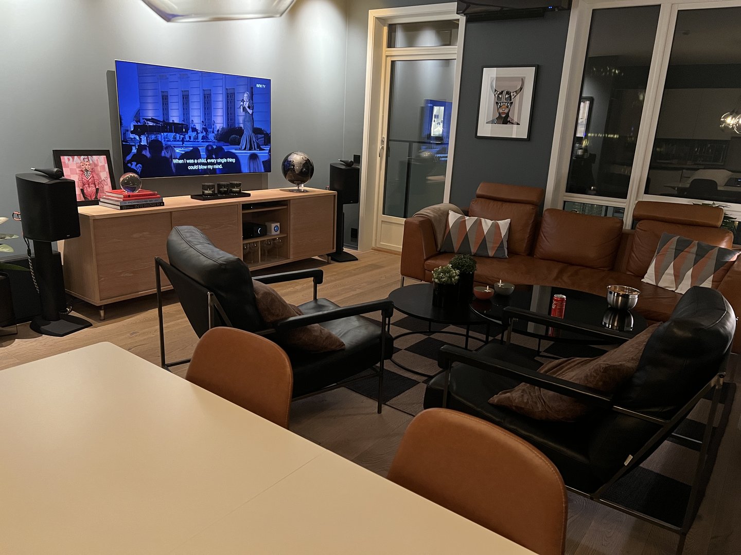

    Siek
    31.08.2020
    35
    18
    Lillestrøm
    Vanskelige forhold ja. Du kan jo også prøve å ta bort stuebordet, sette lytteposisjon (første RP-måling) midt i triangelet og bruke "global" setting på RP når du har målt ferdig. Du kan for eksempel sette det opp som et alternativt høyttaleroppsett.
    Etter chat med Lyngdorf på Facebook i dag, imponerende service med svar på en lørdag 🥳
    Anbefalt oppsett etter å sendt i inn spec på sub og høytalere: Sett deling til 50 hz med LR 2nd filter (mente filter hadde lite å si så langt ned i hz), ampdelay 0,6 (fleste lyngdorf produkter visstnok) og coustom på sub / main. kjør RP 👍🏻
    Satt mic i ørehøyde i det perfekte triangelet med lasermåling og fjernet stuebord etter anbefaling fra deg.
    Siden jeg ikke har et perfekt lytteområde, ble det et meget bra kompromiss for alle i sittegruppen og spot-on iht forhold 🥳
    Takk igjen for god hjelp i denne gruppen

    Har prøvd både med og uten stuebord? Utgjorde det noe forskjell?
    Siek
    31.08.2020
    35
    18
    Lillestrøm
    Merker ingen forskjell etter jeg satt bordet tilbake. Men skulle jeg kalibrert likt med stuebord på plass vil mic stått rett over stuebord og sannsynligvis ikke et naturlig måling av lyd under bord. Fjerne bord var alfa omega for RP i mitt oppsett, da lytteposisjon er enten i stol rett foran venstre høytaler eller sofa rett foran høyre høytaler.
    se vedlagt bilde for oppsett i stue

    Flageborg
    04.02.2005
    7.567
    3.988
    se vedlagt bilde for oppsett i stue Vis vedlegget 771519
    Det er mange elementer som vil påvirke måleresultatet negativt slik dette rommet er møblert.
