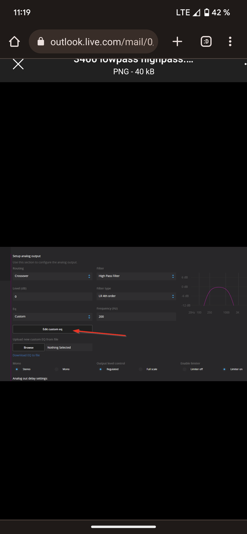

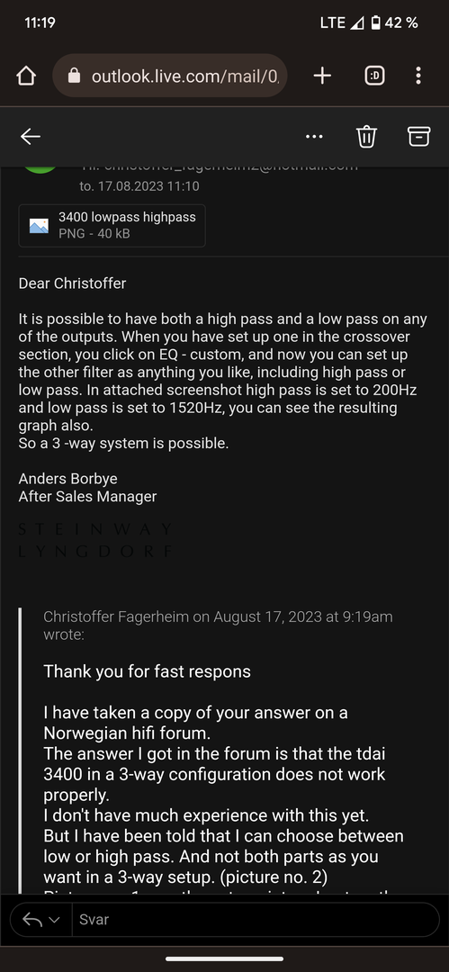

    Hei, fått indikasjoner fra Lyngdorf om at jeg kan bruke 3400 og 2400 som 3veis konfigurasjon i et horn oppsett? Så hvis jeg forstår dette riktig, så blir det forsterker delen i 3400 + sda2400 (digital output) + monoblokker (analog output).
    K2
    16.04.2007
    1.238
    2.021
    Skedsmokorset
    Nei, det gå desvære ikke. Har prøvet.

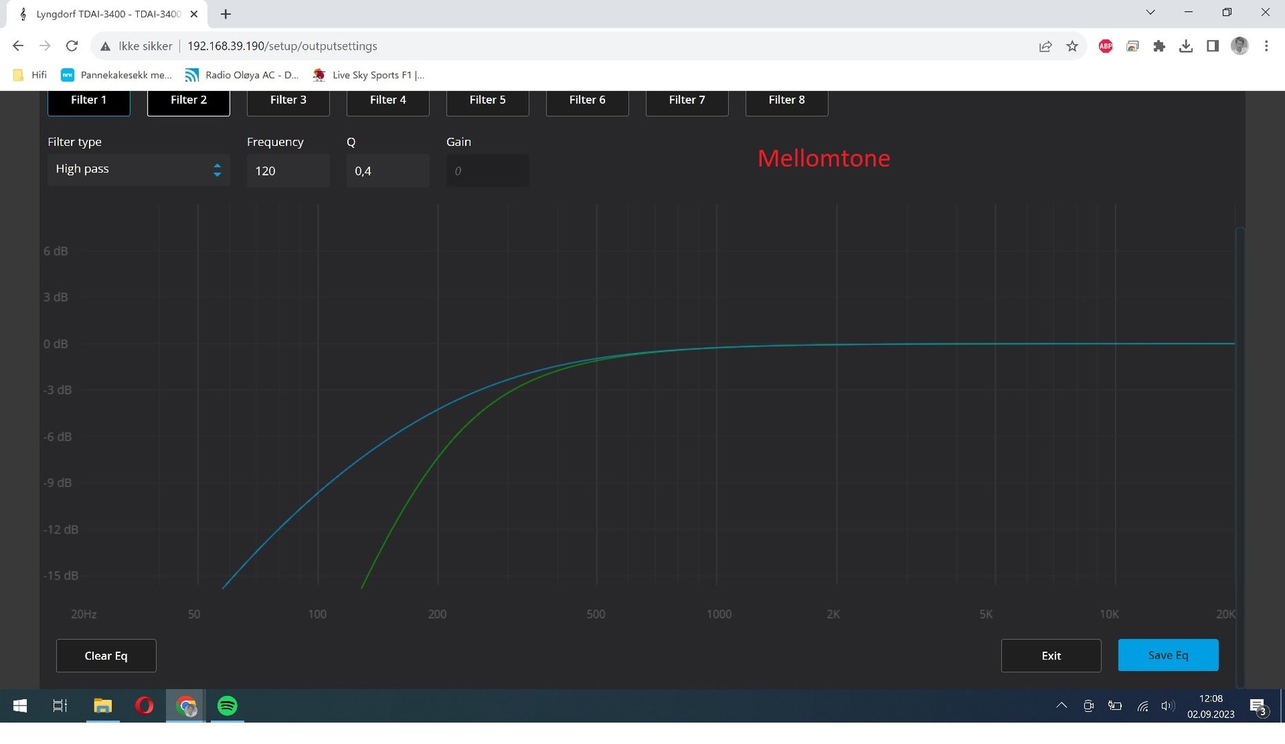

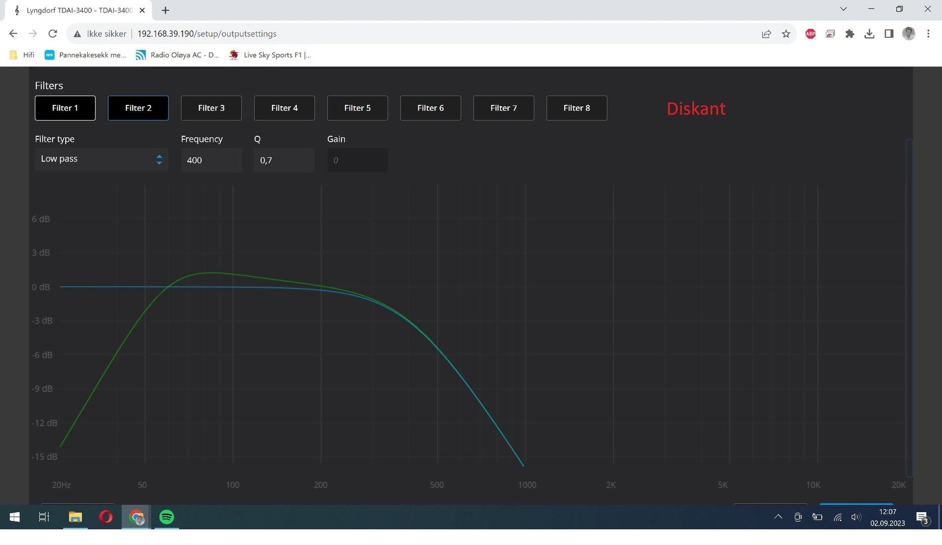

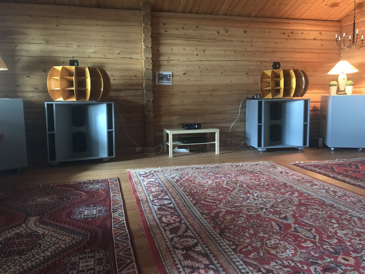

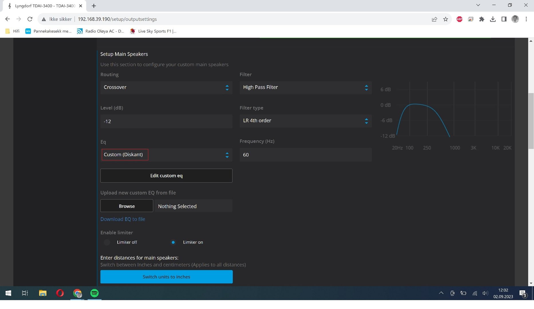

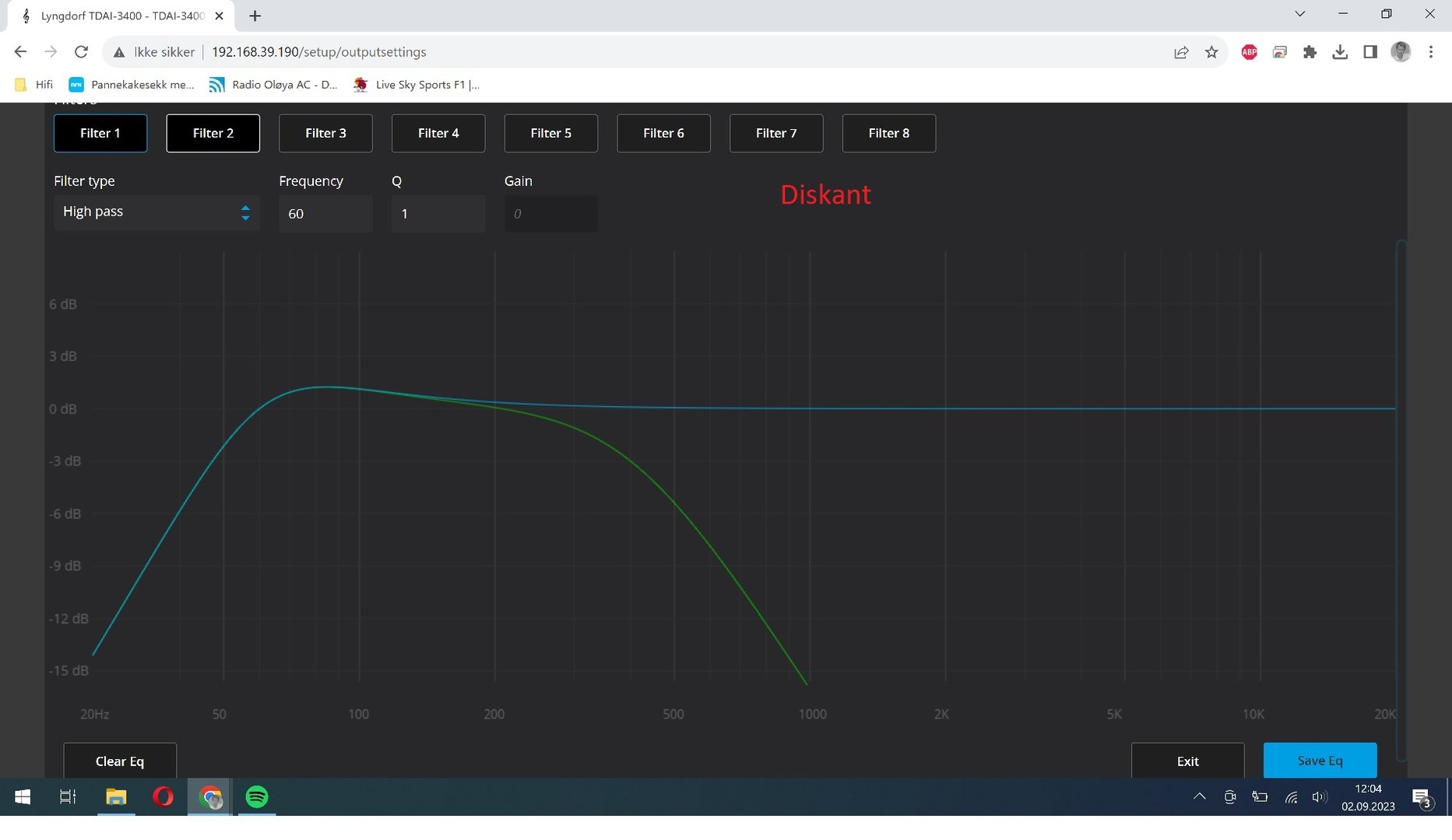

    Hei, da har jeg tatt til steget å kjøpt Tdai 3400 og en SDA 2400 til å bruke i et 3veis hornoppsett.
    (BMC Diskant, Altec/GPA 288H alnico Mellomtoner, 2X12" 18Sound pr side midbass)
    Kanskje litt mye å forlange, men er det noe ildsjeler er som kunne ha hjelpet meg med output setup før jeg kjører RoomPerfect.
    Legger med bilder av hvordan jeg har "prøvd å sette det opp"
    Setter umåtelig pris på om det finnes hjelp å få. (Ekstern via teamviewer er også en mulighet, hvis noen er villig)
