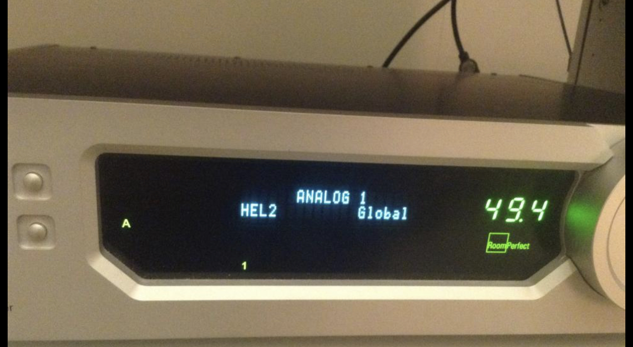

    Husker jeg hacket DPA-1 sine voicing curves med 6 forskjellige biquads (PEQ innstillinger) via et Excel ark med makroer jeg fikk av en i USA. Flemming Smith hos Lyngdorf mente det ikke gikk an. Så sendte jeg ham dette bildet. Så sa han at «dette har jeg ikke lyst til å vite mer om» 🤭

    Jeg hadde lenge McIntosh Men220 med RoomPerfect. Der kunne jeg legge på PEQ etter eget ønske.

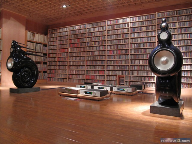

    En trio med Lyngdorf er flott en kvartett med Lyngdorf er ikke dumt det heller:
    Vis vedlegget 962739
    Stilig. Her har du dette bildet igjen. Nautilus høyttalerne er noe av de stiligste høyttalerne jeg vet om. :)
    Jeg prøvde å hente fram igjen et annet fra Stereotimes. Finner det ikke på nettet lenger. Tror at du og kjenner til dette. En velstående mann i Frankrike fikk besøk av en av deres skribenter. Der ble det spilt på svært hornsystem fra Ale, tror jeg det var. Tact RCS 2.2X sammen med 4 eller 5 stk S2150. De var blitt modifisert. Det var den beste lyden anmelderen hadde hørt. Så jeg er overbevist om at det kan fortsatt bli bra lyd ut av TDAI2200. Prisen er jo blitt mye billigere til å teste ut dette her. Kompisen min har flott hornsystem selv, så det blir spennende å høre om det blir bra på hans system og. :giggle:
