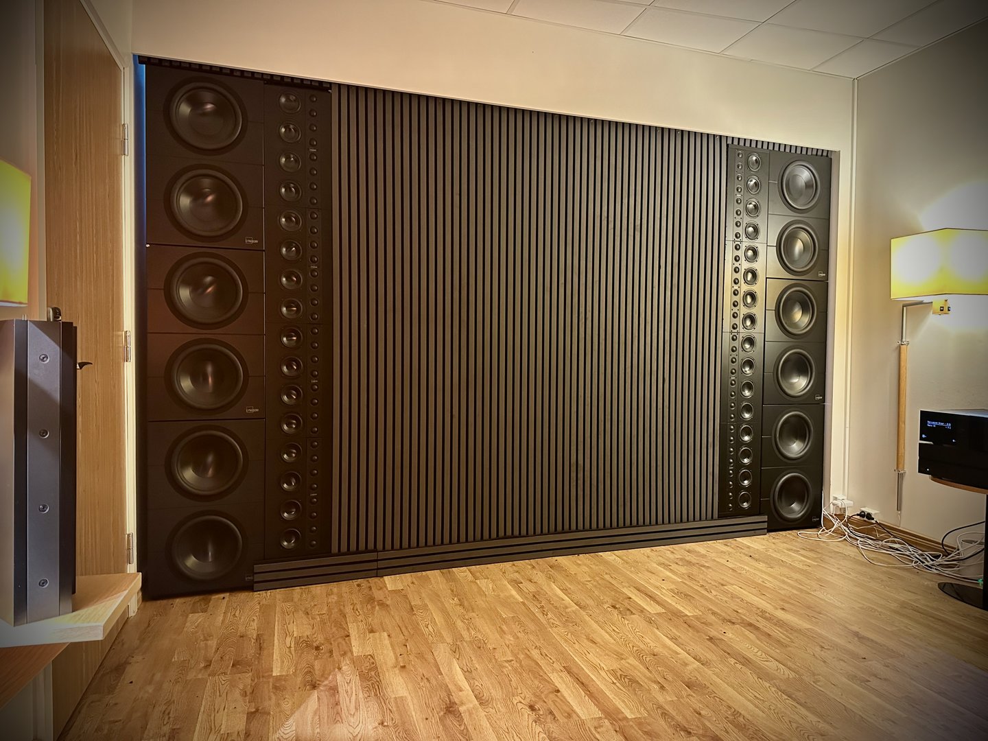

    Imponerende system, og det tar jo litt plass også.
    EirikV
    03.10.2006
    342
    160
    Inne i veggen ja, ellers ikke! LS1000 bygger 8,7 cm og BW20 27 cm..
    Tøffe anlegg. Det er noe spesielt man man har så stort memranareal. Uanstrengt og dynamisk lyd. Hornene ligner på noen jeg hadde for 30 år siden, men mine var mye mindre. Ikke noe balansert system. Basshornene lignet mye på Skramstad hornene. Det var Pioneer 16" elementer i bassene og Pioneer drivere. Muligens tiden før TAD startet? Hadde vært spennende å prøve samme system i dag med 3 stk 2200. Room Perfect hadde fikset noen av resonansene i hornet og gjort delingen mye enklere. Hadde ingen systemer i huset som gav så mye trykk som disse, selv om rommet tok livet av mye dynamikk.
    Jeg liker når man satser på store lydanlegg, men det skal være kjapp bass.

    Tilbake til topic og flere spørsmål om disse.
    Membranarealet på mellomtonen her blir formidabelt noe som borger for en enormt uanstrengt og forvrengningsfri gjengivelse. Punktum 😎
    MEN, når det gjelder diskanter så har jeg en erfaring/følelse/kanskje forutinntatthet at også materialvalg (les beryllium) har sin egenklang uansett hvor mye man dytter på eller gjør av triks?
    I en sånn linje så får man 250 cm2 memebranareal på diskantene noe som er større enn en 8 tommer. Det blir hvertfall ikke forvrengning eller anstrengt lyd uansett hvor høyt man spiller.
    Så hva med spørsmålet om egenklang? Blir softdomer litt …… softere….. uansett hvor mange man kobler opp?

    Ikke dårlig dette her:
    Lyngdorf had a huge wall of sound at the show, combining their LS1000 in-wall speakers with BW-20 subwoofers all driven with an MP-60 sound processor and MXA-8400 8-channel power amplifier. This is very much a custom install product showcase and excellent for home-theatre applications, it was good to see some CI products at the show and Lyngdorf’s Room Perfect technology really does work wonders in awkward rooms.
