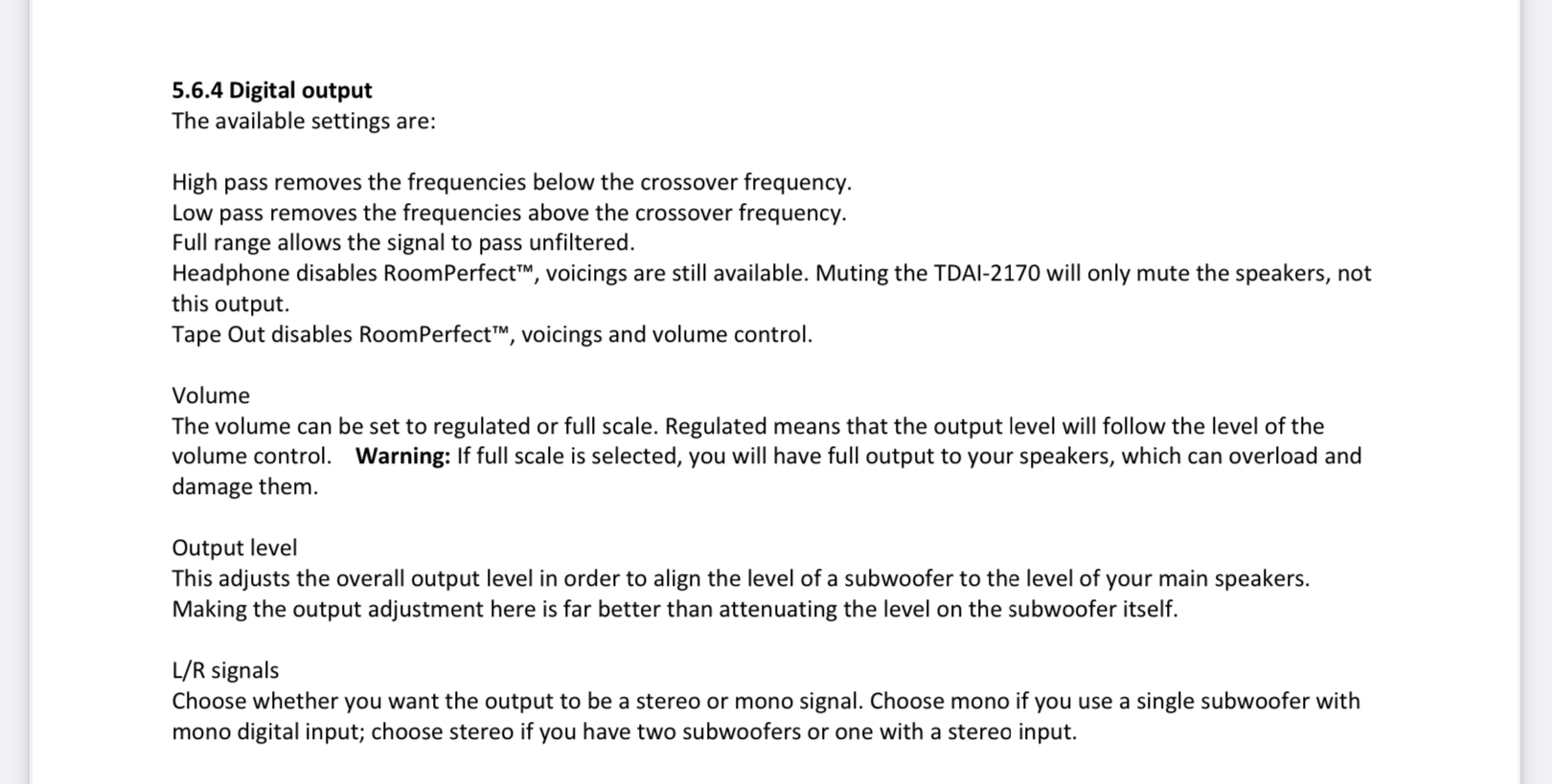

    Hei trenger hjelp med en Lyngdorf TDAI-2170
    konfigurasjonen er som følgende:
    Ut fra Auralic G1 Streamer med coax inn i Lyngdorf 2170
    Ut fra coax utgang inn i Bladelius Ask integrert forsterker. Bruker da dacen i Bladelius.
    Dvs Lyngdorf skal kun brukes i det digitale domene til room perfect.
    Jeg får lyd ut så alt er koblet riktig. Jeg har desablet høyttalerutgangen på Lyngdorf 2170 og satt digitalutgangen til å gi ett fast signal ut.
    Problemet er at jeg ikke får kjørt room perfect. Får ikke noe testtoner ut og feilmelding kommer opp. Fungerer perfekt når jeg bruker Lyngdorf som ren forsterker,
    Hva gjør jeg feil her? Dette må jo fungere. Blir litt som å koble digitalt til en Lyngdorf SDA-2400. Room perfect må jo fungere på den digitale utgangen?

    Hei,
    Kommer ikke opp opp noen "error" kode, men bare at jeg må kjøre på nytt og volumet er lavt. Jeg øker volumet, men fungerer fortsatt ikke.
    Veldig rart fordi det fungerer fint på høyttalerutgangen og på analogutgangen, men som sagt ikke på digitalutgangen.
    Som sagt er det satt opp riktig da jeg får lyd via digitalutgangen.

    sjekket på nytt, meldinge som kommer opp er:
    "signal error! Check microphone and cable then press enter"
    Mikrofon og kabel er i orden, når jeg skrifter til oppsett via analogutgangen fungerer det med en gang :)

    Synes dette høres veldig rart ut. Du har prøvd å skru den helt av, la den stå i et minutts tid og så prøve igjen? Du har kanskje også prøvd en factory reset?

    Har prøvd factory reset og prøvd med digitalutgangen uten hell. Har mistanke om at det ikke går med digitalutgangen.

    Det skal funke. Jeg bruker TDAI-2170 og SDA-2400 og har kobla sånn som du, coax mellom TDAI og SDA.
    Det eneste jeg ser for meg er at Room Perfect blir forvirra av tidsforsinkelsen i DACen i Bladeliusen. Da blir ikke testsignalene sånn som Lyngdorfen forventer.
    Kan du få tak i hvor lang denne forsinkelsen er og pønsje den inn i Lyngdorfen, kan det hende det funker.
    Likevel rart at det ikke kommer testsignaler i utgangspunktet (?). Kan hende du må kontakte Lyngdorf her ja.
    Her tror jeg muligens du er inne på noe. Skal sjekke dette opp :)

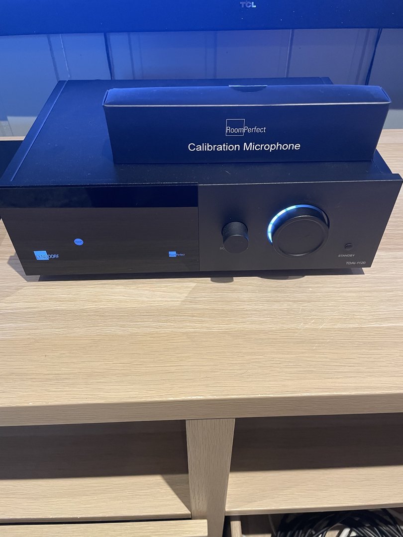

    Jeg har kjøpt en 1120 i dag og gjort avtale om en 2400.
    Så da blir det et enkelt toveis aktivt delt system i leilighet. Pensjonist-anlegg 🤭

    Vil du vise menyen i 1120 og hvordan du har konfigurert aktiv deling?
    Litt lite info på nettet om akkurat det :)
