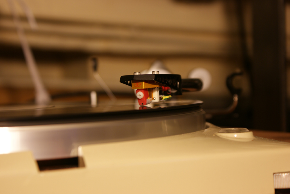

Jeg driver å påskeprøver en Lyra Delos. Skulle jeg gått etter farge, ville også jeg nok gått et steg opp.
Gammel Sme 3009i arm er vel ikke blandt de anbefalte armene til denne pickupen akkurat,men....
Compliance på Delosen er oppgitt til 12 x 10 cm/dyne ved 100Hz
Ved bruk av denne tabellen
http://www.vinylengine.com/cartridge_resonance_evaluator.php?eff_mass=6,5&submit=Submit
og ved effektiv masse på armen lik 6,5gr og pickupvekt 7,3 gr, havner vi litt høyt.
Men Lyra oppgir compliance ved 100 Hz , mens tabellen gir svar ved 10Hz.
Dette diskuteres i denne tråden:
http://www.vinylengine.com/phpBB2/viewtopic.php?t=24692, og av det ser det ut til at ca en dobling fra 100 til 10Hz gir
omtrentlig riktig verdi.
I så fall er vi midt i ballparken.
