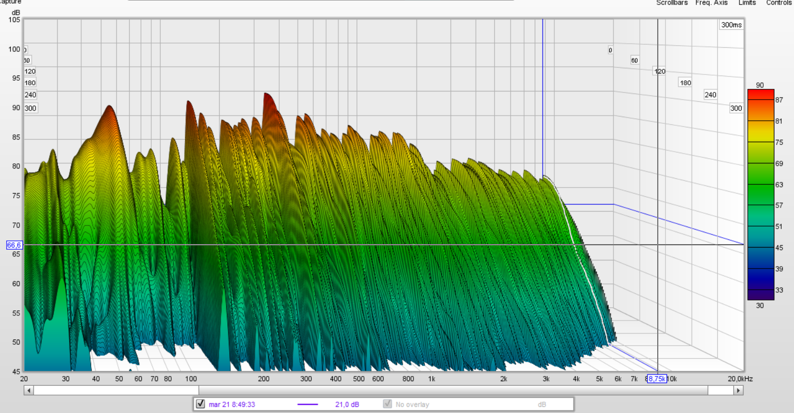

^Så greia @pedal @TrompeteN er at jo høyere du spiller jo nærmere må rommet høres ut som ute? Heldig er jeg som ikke spiller så høyt og har et akustisk gjennomtenkt oppsett.
Ja det er egentlig sånn. Jo større rommet er og jo mer direktive høyttalere jo mer kan man få av begge verdener. Heldig eller smart?😊
TrompeteN
27.07.2013
2.349
4.679
Eksempelet ditt er lettfattelig, og da er vel forklaringa som @TrompeteN sier at jo høyere en spiller, jo høyere blir støygulvet (inkl. romresonanser) også. I praksis vil jo dempeeffekten til en gitt absorbent være den samme om en spiller høyt eller lavt, men en vil trenge mindre absorpsjon ved lavere nivå fordi støygulvet er lavere.
Jeg mente støygulvet i rommet og det er konstant. Men hvis man ser på fletcher munson ser man at nedre mellomtone og nedover krever et betydelig lydnivå for at øret vårt skal oppfatte lyden. Det vil si at hørbarhetsterskelen spiller en stor rolle i akustikk på den måten at jo høyere man spiller jo lengre tid tar det før lavere frekvensen dykker ned i støygulvet på rommet eller under hørbarhetsterskelen.
