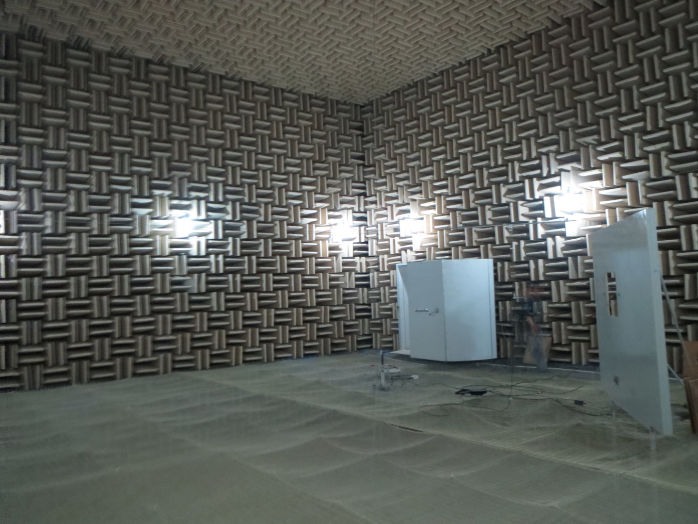

    TOM HIDLEYS AKUSTISKE SPESIFIKASJONER (1974)
    Noe av utfordringen i denne tråden er å vise at en naturlig avspilling hvor ingenting legges til eller trekkes fra det som ligger på programmaterialet har vært en rettesnor for lydfolk i over 100 år. Det er mer enn 100 år siden Edison begynte med sine "tonetester" hvor han demonstrerte at folk ikke hørte forskjell på avspilling og levende sang. På 1940-tallet bygde Olson verdens største ekkofrie rom for å eksperimentere med lyd hvor man tok bort en viktig variabel, nemlig rommet. I en artikkel om akustikk for reproduksjon av lyd i hjemmet beskrev Olson i en artikkel i Journal of the Audio Engineering Society i 1960 et idealsystem hvor lytterommet ("living room") var helt refleksjonsfritt. På denne tiden lå det mindre systematisk tenkning bak konstruksjonen av studioer og lytterom. Etter som lydnivået på den datidens nye musikk var høyere enn før, økte kravene til rom og miljø for lydproduksjon. Her kom Tom Hidley (f. 1931) inn på riktig tidspunkt. Han forteller i et intervju at han hørte lyden fra et par gode høyttalere avspilt på en takterrasse i Hollywood, hvor han og kollegene slappet av mellom arbeidsøktene. Den refleksjonsfrie lyden overgikk alt han hadde hørt til da, og han var overbevist om at gode høyttalere blir bedre hvis man demper refleksjonene. Dette var - tilfeldig eller ikke - omtrent på samme tid som Olson beskrev sitt idealsystem med et refleksjonsfritt avspillingsrom.
    Etter som Hidley oppnådde kommersiell suksess, startet han Westlake Audio. Nedenfor er kopi av en garanti han ga til kundene sine, publisert i Recording Engineer/Producer i 1974. Første punkt i garantien lyder slik:
    • I. A. Frequency Response: ± 3 dB upon installation, 31Hz-16KHz measured with B & K, ⅓ octave, pink noise source.
    Til sammenlikning sier EBUs TECH 3276 at en referansehøyttaler skal ha en anekoisk respons på ±2 dB fra 40 Hz til 16 Hz, mens responsen i rommet (tilsvarer Westlakes garanti) bør være ±3 dB mellom 50 Hz og 2 kHz, med mulighet for avrulling over 2 kHz (men idealkurven Lm er flat).
    Hidley demonstrerer frekvensresponsen i et studio (Capricorn Studio) han hadde designet slik:
    Mange av medlemmene på HFS var ikke født da Olson var mest aktiv og beskrev sitt ideelle lytterom for over 60 år siden. Og flere av oss var heller ikke født da Hidley garanterte flat romrespons til sine kunder for nesten 50 år siden og bygde verdenskjente arenaer for innspilling og produksjon av legendariske album for noen av verdens største artister. Kanskje derfor er det lett å glemme opphavet til spesifikasjonene i diverse lydstandarder og anbefalinger for lyd som gjelder i dag. Men slik jeg ser det, går det en rød tråd fra Olsons ideelle lytterom (JAES 1960) til Hidleys eurekaopplevelse på takterrassen i Hollywood (1960-tallet) , til hans kommersielle suksess med bl.a. Westlake og garantiene om flat romrespons (1974) - og til slutt til dagens lydstandarder som EBU Tech 3276.

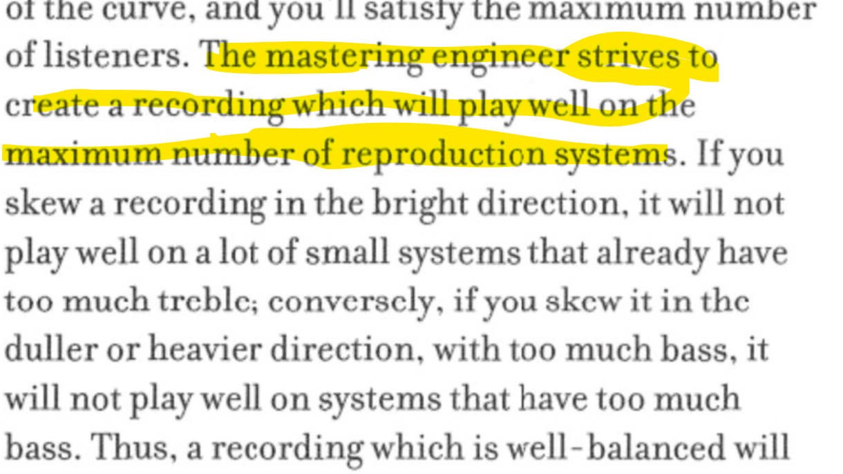

    @svart-hvitt Du er lenger og lenger ute og sykler her dessverre, uten å lese det som blir skrevet til deg. Det du delte nå understøtter mitt argument, ikke ditt.
    Her står det altså ikke "The mastering engineer strives to make a recording that will play well if the listener is outside in a field".
    Vis vedlegget 930648
    Jeg har skrevet det før, men la meg gjenta: Lydfolk bruker en flat romkurve for å tilpasse programmaterialet til et utall av avspillingsscenarier. La meg gjenta sitatet fra Philip Newell:
    «Nevertheless, work carried out by Genelec and JBL on a very wide range of listening condi- tions, from hotel alarm-clock radios to ghetto-blasters, from motor vehicles to discothe`ques, from Scottish castles to tropical wooden huts, from home theatre systems to headphones; the average of all the responses was FLAT! This, perhaps surprising result suggests that control rooms in studios which are recording music for all reproduction circumstances should have flat responses if they are to be fair to all reproduction conditions. In practice, listeners then receive the responses according to the circumstances under which they are listening, and not a response which has been biased towards any specific listening conditions which may prejudice the enjoy- ment of music under different circumstances. A flat response is the fairest and the most represen- tative response for a control room to exhibit».
