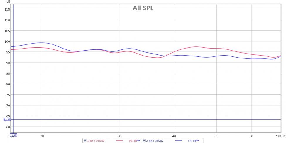

    Har ikke så mange målinger rundt om i rommet da jeg er veldig tro mot min lytteposisjon. Her har vi en måling ved ørene og mageregionen.
    Står mer i Innlegg 2481 i min tråd
    Blå ved ørene
    Rød ved magen
    Vis vedlegget 418443
    Kurven din går mot sørøst dvs. heller jevnt nedover).
    Bare blitt sånn, utslag av preferanse eller andre ting?

    Dette er råmålinger som ble gjort rett etter bygging av subb. Bruker Audiolense så denne er nok ikke slik nå. Den lille toppen ved 20 Hz er definitivt borte, noe jeg ikke er helt sikker på om jeg liker. Her skal det prøves ut mye når neste runde med kalibrering begynner.

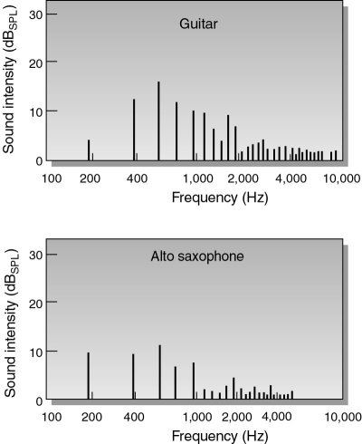

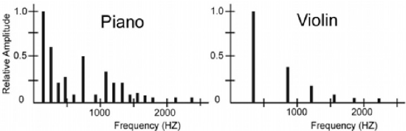

    Hvor er alle disse anleggene som måler bra, men låter ræv? Jeg tror det mest er en myte. Hva er det i såfall som er målt? Jeg vil gjerne se konkrete eksempler i samband med slike utsagn, gjerne med relevante målinger. Ellers blir det bare tomme ord uten mening og innhold. Og hva er relevante målinger? Det er mat for en lang diskusjon.
    Min påstand er: Låter det ræv, men måler bra, så har man ikke målt de riktige tingene. Eventuelt er målingene av for dårlig kvalitet. En aller siste eventualitet er at den som har tunet anlegget har helt andre preferanser enn den som synes det låter ræv.
    Jeg tror nok at noe av myten rundt at målinger vs. lytteinntrykk ikke stemmer, kommer av at det ikke er foretatt målinger på nok parametere og ved ulike lydtrykk.
    Frekvensmålinger alene kan gi gode målinger, men da vet man jo ikke noen ting om THD. Den totale forvrengning som oppstår er så mangt, og påvirker lytteopplevelsen i relativt stor grad selv om frekvensmålingene er bra.
    Ta f.eks dynamikk vs. harmonisk forvrengning. Et godt anlegg skal ha lav harmonisk forvrengning også når det spiller høyt. Jeg har i alle fall erfart at frekvensmålinger ser nokså forskjellige ut på 90dB vs 110dB. For når lydtrykket økes, må ht.elementer jobbe mer - naturligvis, og det er jo en begrensning i hvor lineært et basselement oppfører seg ved +/-1mm utsving og +/- 20mm (om det når så langt). Ved store utsving er opphengene så stramme at bevegelsen av membranen er langt i fra lineær. Dette resulterer i en svært forvrengt gjengivelse av toner, og svært begrenset dynamisk gjengivelse.
    En enkel og kostnadsfri test av dynamisk gjengivelse kan man gjøre ved å plassere lytteposisjon nærme høyttalere, og spille på det som oppleves som moderat volum.
    Så plasserer man lytteposisjon et stykke unna, og skrur opp volumet til det oppleves som moderat volum. Hvordan er dynamikken nå? Stor forskjell, og en god del dårligere. Testen er nok enklere å foreta med små høyttalere/stativhøyttalere som fort blir tungpustet over 90dB lydtrykk.
    Jeg husker godt fra da jeg var guttunge, og hadde fått kassettspiller med stereo og greier. Jeg satte spilleren rett foran trynet, for lyden ble så mye bedre. Ikke bare bedre stereoperspektiv, men dynamikken var jo som natt og dag i forhold til å sitte 2 meter unna. Nærfeltlytting gir mye bedre kontant dynamikk. Stortrommer og skarp, el-bassen og vokal, alt sammen fikk mye bedre dynamikk og "slam".
    Nå sitter jeg med litt større greier som har mer potensiale og trøkk enn kassettspilleren for 30 år siden, men det er noe spesielt ved å sitte nære høyttalerne og spille musikk.
    For noen år tilbake da jeg jobbet i dynaBel, fikk vi inn vareprøver på diskanter - billige Kina-diskanter vi hadde planer om å benytte i rimelige kit. Det var ikke vanskelig å høre at disse låt helt grusomt - omtrent som sirener på et utrykningskjøretøy. Det skal sies at frekvensmålingene var så som så, men at man kun ut fra målinger av frekvensrespons kunne relativt enkelt korrigert for disse avvikene i delefilteret. Så viser det seg at diskantdomen sitter i en hard plastring som ligger og slingrer løst med ca. 1/10 mm mellom frontplata og polstykket. Slik var det på alle 4 prøvene vi fikk av samme modell. Fyttegrisen for en stygg lyd, helt til jeg fikk klemt en tynn pakning mellom. Fortsatt ikke high-end, men veldig mye bedre. Frekvensresponsen endret seg til det akseptable.
    THD målingene ved 3kHz viste først svært høyt nivå ved 2. og 3. harmoniske (6kHz og 9kHz). Og ellers oppover så forvrengningsmålingene ut som et stakittgjerde. Etter modifikasjon falt 2. og 3. harmoniske ned drastisk, og øvrige harmoniske la seg pent ned mot bunnlinjen.
    Greia med målinger, er altså å gjøre dem grundig, på riktig måte, og inkludere høyttalerelementenes egenlyd, responstid, etterklangstid i membranmaterialet (vannfalldiagram f.eks), impulsrespons (omtrent samme greia), frekvensrespons, modulasjons- og harmonisk forvrengning, termisk forvrengning, spredning. Korrigere ferdig produkt for elektrisk og akustisk fase, riktig filtrering etc. Ja, i det hele tatt foreta omfattende målinger og tester før man kan kalle dem "gyldige". Det nytter altså ikke å måle seg frem med en enkel dB-måler med nål som sveiper over en dB-skala.

    Ørevennlig forvrengning kan litt forenklet beskrives som harmonisk forvrengling av 2,4,6 etc orden som gjenspeiler den type overtoner som et musikkinstrument lager. Dette er i kontrast til harmonisk forvrengning av feks 5 og 7ende orden som ikke høres behagelig ut. De to vedlagte bildene (stjålet fra nettet) viser eksempler på overtoner fra forskjellige instrumenter (den dypeste frekvensen er noten/tonen som spilles). For enkelte instrumenter og ved enkelte toner vil feks den første overtonen gjengis med høyere intensitet enn tonen selv. Dette er ikke et argument FOR harmonisk forvrengning, bare en forklaring på hvorfor enkelte typer forvrengning høres naturlig ut og kanskje legger en ekstra "glød" til klangen.
    Vis vedlegget 418715 Vis vedlegget 418716
    Betyr det at produkter bør skape harmonisk forvrengning av partallsorden, eller er ingen forvrengning fortsatt et mål?
    Psykoakustisk er det ikke gitt at null forvrengning er et mål hvis det er slik at blindtester ville vist at produkter med en definerbar, reproduserbar forvrengning ble foretrukket av folk flest. Husk frekvenskurven, hvor det virker som om lyttere foretrekker en jevn kurve som faller mot sørøst fremfor en helt flat (og/eller hakkete kurve).
    Ser du/dere poenget? :)
    Har noen lest fagartikler om harmoniske forvrengninger og folks preferanser i forhold til ulike former for slik forvrengning?
