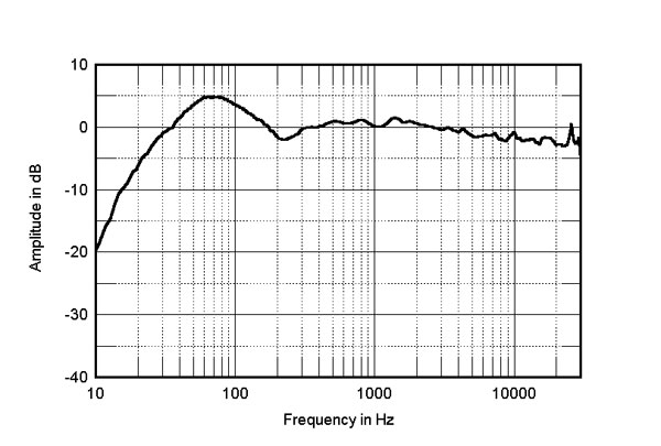

    @Snickers-is, her feilrepresenterer du Kii Three. Det er godt kjent at John Atkinson i Stereophile (1) ikke klarer å måle korrekt i bassen.

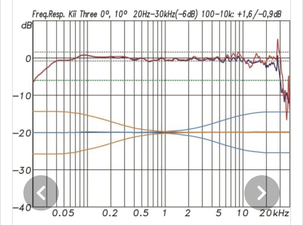

    Da professor Anselm Goertz målte Kii Three for Sound&Recording, fikk han denne frekvensresponsen:
    Professor Goertz kommenterte målingen med ordene «nærmest perfekt forløp innenfor et bånd på bare 2,5dB»
    Jeg skjønner ikke hvorfor du bruker Stereophiles unøyaktige målinger når professor Goertz har gjort målinger som er både nøyaktige og kompetente. Det er ikke rart at Katz lar seg avbilde med Kii når han setter som krav at høyttalerne skal være «ekstremt flate».
    Vis vedlegget 918586

    Det ante meg at du kom til å bite på den der ja, men hva med de 9 andre da?
    Når det gjelder KII så er det et eksempel på en høyttaler med et annet spredningsmønster enn så godt som alt annet. Tuner du dem likt så vil de låte svært annerledes enn en normalspredende høyttaler. Å snakke om anekoisk respons uten å inkludere spredningen gir ikke mening.
    Når det gjelder Bob Katz så er hans mantra at høyttalerne ikke skal ha ting som stikker seg ut. Jeg er selvsagt enig, men han er allikevel bare én av ekstremt mange og fungerer ikke som sannhetsvitne for alle disse. Like lite som du fungerer som sannhetsvitne for brorparten av befolkningen.
    Siden du henger deg opp i en ubetydelighet, men overser alt av vesentlighet som egentlig velter fantasiverdenen du vil tre ned over ørene på andre anser jeg dette som utdebattert.
