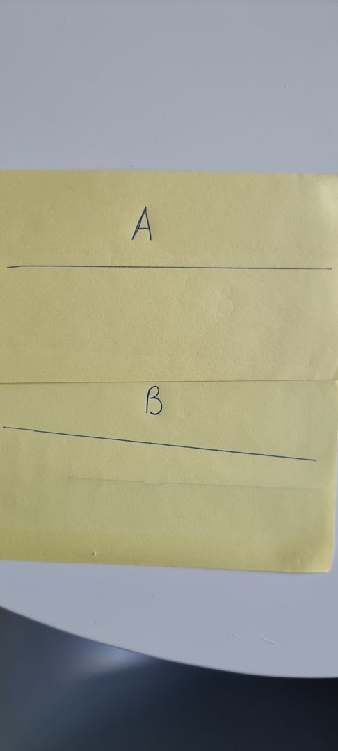

    Gjøre det enkelt.
    Hva vill de fleste høre på med musikk.
    A eller B.
    Tror de fleste liker B.
    SigbergAudio
    03.08.2005
    3.727
    8.702
    Østlandet
    Nei🤦🏻‍♂️
    (Naturlig mengde bass ligger på opptaket).
    Det står ikke naturlig i min setning. Kan du ikke begynne å lese det du svarer på?
    EDIT: Eller mener du at fordi det er riktig mengde bass i opptaket, så er A (altså flat respons) per definisjon riktig? Da er vi jo for fjortende gang tilbake til start på om bassen representeres korrekt i rommet ved å fjerne rombidraget eller ikke, som du strengt tatt fortsatt ikke har svart på om du mener. Men det virker som du mener rombidraget skal fjernes. Som da altså ca ingen andre mener.
    steinost
    22.01.2004
    12.475
    10.114
    Lillestrøm
    Illustrerer ikke strekens tilt (eller mangel på sådan) nettopp mengde bass da? :unsure:
    Ja, A er i Vater for å si det enkelt. B er, la oss si ca 5° naturlig helling. Gjør det enkelt så alle kan forstå. Da kan det vel ikke misforstås? Eller noe klarer sikker det også😆. Selv med A synes jeg det er tamt. Jeg mener att kapasitet har jeg plenty av.
    Systemer som ditt som er bygget "on-site" for rommet det står i er jo litt ekstra vanskelige i diskusjoner som dette, fordi oppsettet er aldri målt anekoisk.
    Men i teorien tenker jeg at en høyttaler som er anekoisk flat er et godt utgangspunkt (det er litt mer komplisert enn det mtp spredning osv, men la oss ikke gå dit når vi ikke engang har enighet om det grunnleggende), og en slik høyttaler vil få et naturlig rombidrag som gir hellende kurve i rommet. Etter min mening blir det helt, helt feil å benytte DSP til å ta dette rombidraget bort igjen slik at man også i et rom med refleksjoner får en flat kurve. Resultatet vil da bli, som du sier, tamt - og heller ikke virkelighetstro.
    Hadde hvert veldig gøy å slept det til Seas og målt uten DSP. Men den jobben gidder jeg ikke. Er jo bare noen få pkt som er justert med DSP hos meg. De er jo bare pga romproblemer. Men gøy å få gjort Hadde det hvert.
