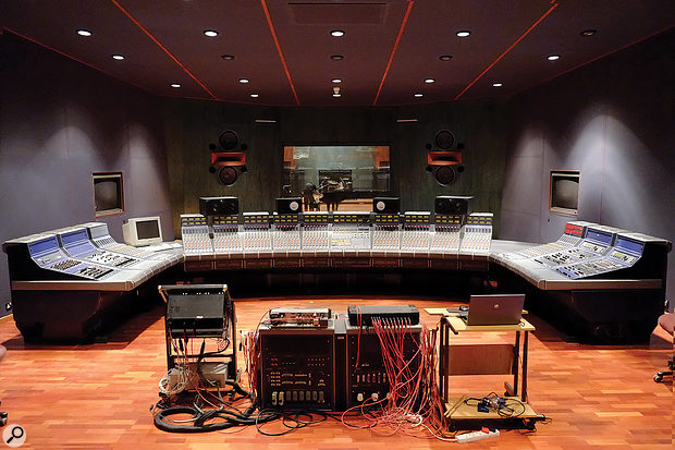

    BOP Recording Studios
    Vis vedlegget 931011
    Bortsett fra at hovedbudskapet strider mot det min egen hørsel forteller meg ( den forteller i klartekst at en knekk ved 2kHz skaper en betoning i presensområdet) … så reagerer jeg på at du bruker kjendis-status som kompetansekriterium.

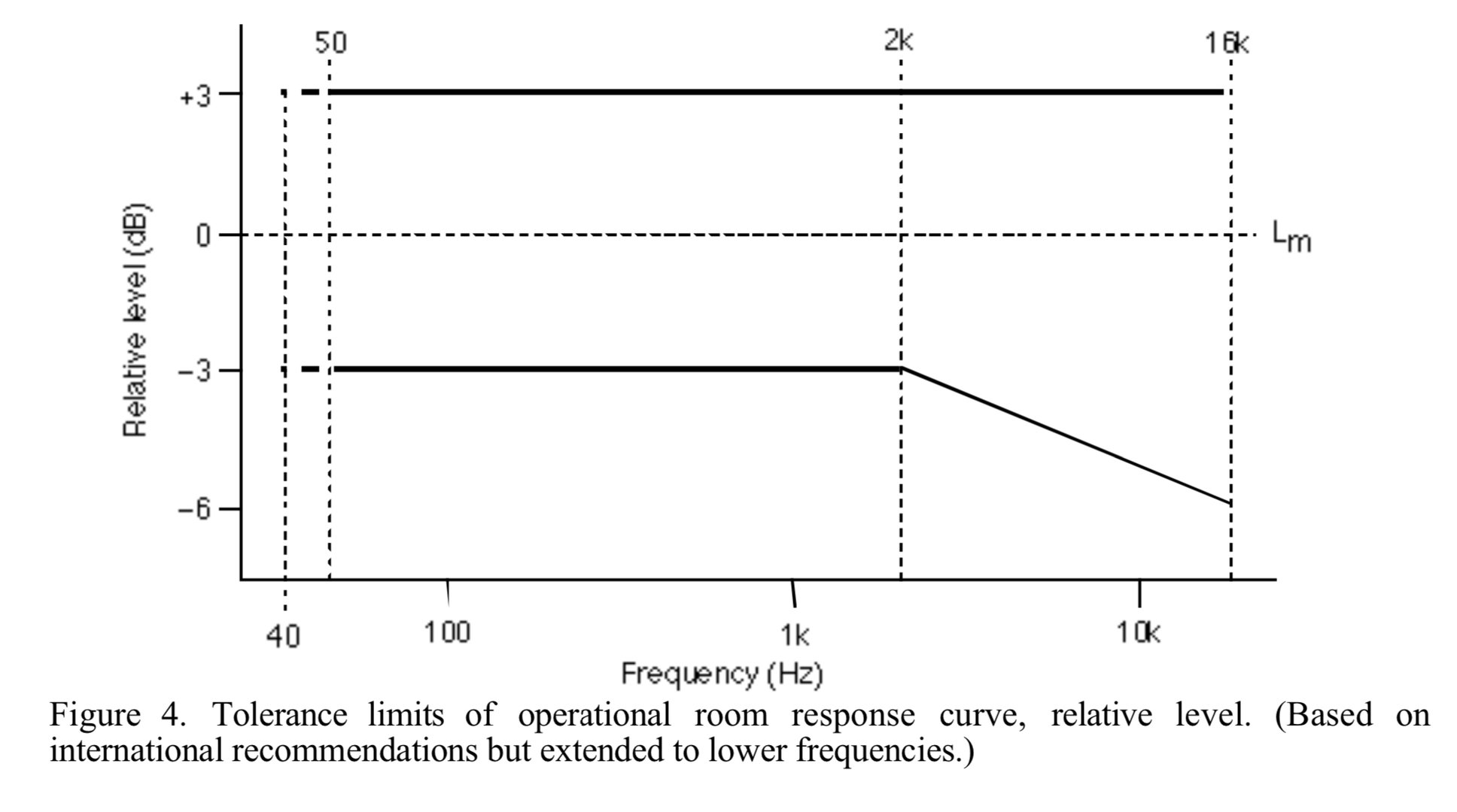

    Jeg spurte om den paddeflate Lm, ikke toleransebåndene rundt Lm.
    Figur nedenfor er fra AES.
    Vis vedlegget 931168
    Hvordan skal folk vite det når du ikke inkluderer hva Lm er definert som? Hvis du skal henvise til referanser så må de enten være tilgjengelige for folk eller så må du inkludere nok til at det går an å kommentere.
    Lm er vist i figuren jeg limte inn.

    Ja, jeg ser streken. Men hva betyr Lm. Hva henviser det til? Hva er forskjellen på den og toleranserammene rundt? Hvor og hvordan er Lm beskrevet?
    EBU: «Lm is the mean value of the levels of the 1/3–octave bands with centre frequencies from 200 Hz to 4 kHz».
