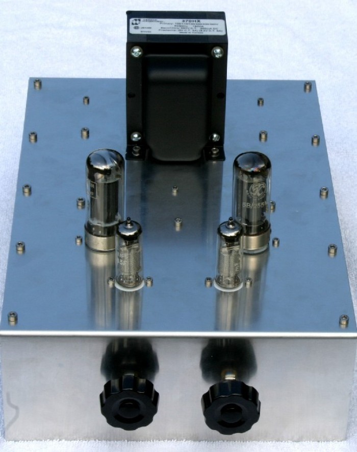

    Jeg har nettopp bygd om en av de første MAE SET 1 til "HP" versjon. Kommer med noen bilder om ikke lenge.

    Dett er en av de første MAE SET 1 etter en liten "vektøkning".

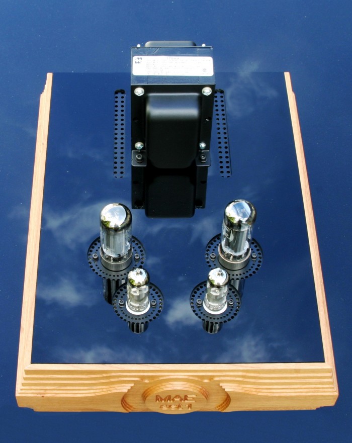

    Litt interiør...............
    Det er nå laget sepparat filtrering av høyspenningen til hver kanal.
    Det er akkurat plass:)
    Mot fronten er det også gjort noen endringer.
    Varme er styggedom. En 12V vifte (stillegående) fores med likerettet 5V som er ubenyttet fra nett trafoen.
    Med redusert spenning går den akkurat passe fort til å flytte litt luft.
    Ikke hørbart!

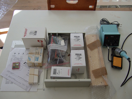

    Det aller siste byggesettet er nå solgt i følge MOTRON.
    Ca 40 i alt.
