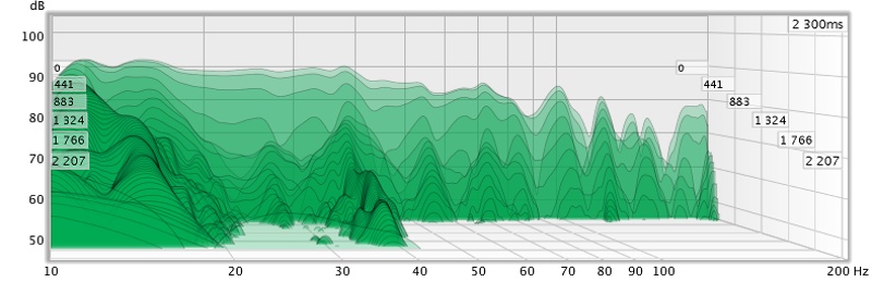

    Da har jeg fått kjøpt meg måle mikrofon og justert Qsuben. Må si meg mektig imponert, den spiler så kontrollert og bra at det er en fryd! Integrasjonen er bare "spot on". Har koblet den med nettverkskabel mot routeren min og kan trådløst gjøre korrigeringer eller slå av/på! Moro!!! ;)
    I mitt rom så måler den flatt til 12 hz. Jeg ser nok at jeg har endel å gjøre med akustikken, bl.a. så har jeg enorm etterklangstid særlig rundt 37/38 hz og under 20 hz.

    Kjøpte MiniDSP UMIK-1 som er en usb mikrofon. Kjøpte fra AVshop på Alanbru. Bruker REW. Er rimelig fersk så det er litt å sette seg inn i men det gikk ganske greit

    Da har jeg fått kjøpt meg måle mikrofon og justert Qsuben. Må si meg mektig imponert, den spiler så kontrollert og bra at det er en fryd! Integrasjonen er bare "spot on". Har koblet den med nettverkskabel mot routeren min og kan trådlåst gjøre korrigeringer eller slå av/på! Moro!!! ;)
    I mitt rom så måler den flatt til 12 hz. Jeg ser nok at jeg har endel å gjøre med akustikken, bl.a. så har jeg enorm etterklangstid særlig rundt 37/38 hz.

    Qsub har integrert DSP. Har gjort disse eq-justeringene etter å ha kjørt simulering i REW.

    Hei

    Krellen sender kun ut signalet (både som Cast og XLR) og XLR går da til suben. All DSP justering samt fase- og tidsforsinkelse blir gjort av Qsuben. Veldig enkelt og elegant utformet.

    Krell 202/pre sender ut signal som xlr og cast samtidig.

    Ja nettopp. Og subben forsinker sitt signal, der ligger problemet. Måtte som sagt tiligere, doble avstand i oppsett på subben i Meridian 861 for og utligne dette. Litt rart vist Magico har greid og lage en sub med DSP uten forsinkelse i det hele tatt.

    Jeg glemte å si at jeg har invertert signalet, dvs snudd fasen 180 grader. Da blir det en forsinkelse i signalet. Dette kan også gjøres i tidsdomenet i tillegg også.

    Ja, snur du fasen på hovedhøytaleren får du en forsinkelse av signal. Att dette og kan gjøres i tidsrommet, hva betyr det? Hadde håpet att fagfolk ala Flageborg hadde melt seg på dette tema. Har i en annen tråd stilt spørmål om hva 180 grader betyr i cm. Har ikke fått ett eneste svar. Uansett vil jeg si du har flaks, vist 180 grader akkurat tilsvarer den forsinkelse Qsub tillfører, men dette kan selvfølgelig være noe som Magico har tatt høyde for.

    Snur du fasen på en høyttaler forsinker du IKKE signalet. Du setter en minus foran amplituden. Du forsinker signalet ved å skyve høyttaleren vekk fra deg, eller ved å sende signalet gjennom et delay-line, som er et all-pass filter med tidsforsinkelse.
    Sett at Magico-DSP'en forsinker signalet med 1us og er et lavpassfilter med en knekkfrekvens på 40Hz...?
    Ved 40Hz er bølgelengden 7,5m. På 1us beveger lyden seg s=v*t=300m/s*1*10^-6s=3mm........;-)
    Bare for orden skyld 180grader av en 40Hz sinus blir 3,75m.

    Med tidsdomenet mente jeg bare at også kan gjøre en forsinkelse i tid i tillegg til fasevending.Tror også at jeg kam legge inn avstand i lengde (cm) også.
    Jeg skal se om en fasevending vises på cm/ms når jeg kommer hjem, da burde man få en indikasjon på hva det betyr i cm.

    Jeg kan justere tidsforsinkelsen med maks 2,746 meter eller 0,008 sekunder / 8 ms men om dette tilsvarer en endring fra 0 - 180 grader er jeg ikke sikker på.

    Takk. Da fikk jeg svar på det. Det jeg mener er at ved og vri på fasekontrollen på sub fra 0 til 180 grader vill den virituelt flytte seg 3.75 m ved 40Hz. Har jeg sjønt tegninga?
    Regner med att dette er koreksjon du kan gjøre i sub. Vist dette blir gjort i Krell forforsterkeren er det ikke noe problem. Koreksjon i sub vil bare øke forsinkelse, aldrig forkorte.

    Det er riktig som du sier, men når man stuck med problemet at sub og hovedhøyttalere aldri vil ha lik impulsrespons må man gjøre det beste ut av det, innenfor gitte rammer(i dette tilfellet DSPen i suben). Noen kompromisser får man.

    2.746 meter blir litt forenklet omtrent 180 grader ved 62 hz.

    Enig i at det er flere muligheter i 861 enn i 202 men hvilken justering mener du jeg kunne gjort bedre gjennom 861 om jeg hadde brukt den som pre kontra Krellen?
    Etter å ha kjørt målinger i REW og etterfølgende justeringer av DSP i Qsub så ser jo suben ganske så godt integrert ut etter hva jeg kan lese. Eller tar jeg feil?

    Jeg har selv Jl Audio Gotham og Paradigm Sub2. For og komme innenfor rette koreksjons område måtte jeg doble avstanden på sub i 861 menyen. Da treffer Gotham impulsresponsen ved ca 20-30 grader. Sub2 får rett impulsrespons ved 160-180 grader. Hadde en Velodyne DD15 tidligere med forsinkelse i samme område. Har brukt 80Hz ved kalibrering. Ett annett kompromiss som ikke er nevnt her, du får ikke justert delefrekvens på hovedhøytalere med en stereo forforsterker. Kjører selv med deling på 80Hz. På en stereo forforsterker er du låst til det hoved høytalerne klarer, og stiller subben opp til dette, alternativt kjøre overlapping, som igjen er ett kompromi ifølge mange. Siden du har 861 tilgjengelig,ville jeg prøvd ut hva du kan oppnå ved og få impulsresponsen korekt. Da først vet du om kompromiet er til og leve med eller ikke.

    Vist det er 620 mikrosekund som er det riktige, da får du noen som er kapable til og gjøre om dette til M og CM.
    343 m x 0,00062 = 21 cm. Det var veldig lav latency.
    Jeg bare henviste til den komentaren lengre oppe hvor audio latency var 620 mikrosekunder, dette kan selvfølgelig være bare en del av forsinkelsen, hva vet jeg. Det høres veldig lite ut. Men er det riktig så ville jeg tro att QSub kan integreres veldig bra til en stereo forforsterker. Da er det bare og slenge inn ett pasivt delefilter, og alt er topp.
