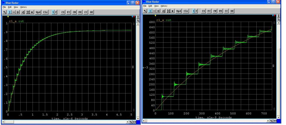

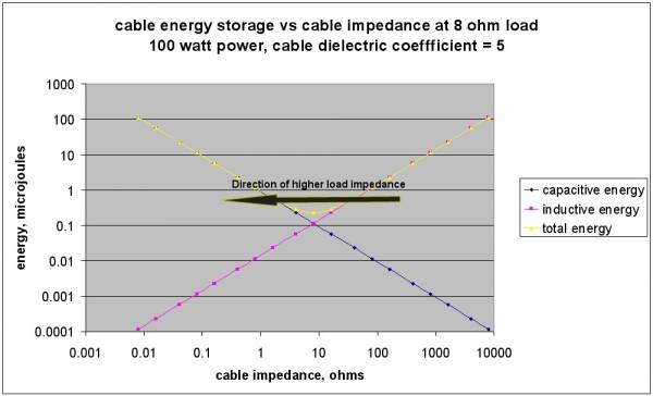

    Dette som MIT her prater om kan bare forstås som ett middel mot settling time for refleksjoner etter en kort transmisjonslinjemodell. Dessuten har man også filter mot hf støy som følger av hver enkelt refleksjon. Hvordan man kan forstå dette som EQ er beyond me.
    Det der kan forstås som nesten hva som helst. Energilagringen er gitt av kapasitans og induktans, som ikke varierer nevneverdig med frekvens gjennom audiobåndet. Hvor fort energien slippes løs igjen er tidskonstanten, som i sin tur avhenger av lengden på kabelen sammen med RCL-parametrene. Den varierer heller ikke nevneverdig med frekvens.
    I sitt "white paper" henviser de til arbeid med romakustikk og hvordan amplitudeforskjeller ved forskjellige frekvenser påvirker forståeligheten og "artikulasjonen" av talesignaler, og at det er dette de forsøker å løse med sine "poles of articulation". Vel, å bearbeide amplitudeforskjeller ved forskjellige frekvenser heter equalizing. Når man gjør det analogt, fører det også til større eller mindre grad av fasevridning.
    De første MIT-kablene hadde forøvrig bare lavpassfiltre og Zobel-filtre i endene, noe Transparent kopierte og fortsatte med. Senere har de begynt å lage "flerveis-kabling" med ulike kretsløp for lave, middels og høye frekvenser med stadig flere "poles of articulation", knotter for å stille inn kabelen etter lastimpedans, osv. Alt dette krever passive komponenter som spoler, kondensatorer og motstander. Eksakt som loudness-kretsen vi kvittet oss med for mange år siden.
    Nå må man huske på at RCL modellen ikke har i seg slike refleksjoner i det hele tatt, og likevel stoler man på/og bruker telegraftligningen hver eneste dag. I de forløpene som RCL modellen ikke beskriver, da må man bruke transmisjonslinjemodellen med sine absorpsjoner og refleksjoner, sin karakteristiske impedans etc. Det er når man bruker sistnevnte modell at linjen blir induktiv/kapasitiv gitt av hva lastens impedans er i forhold til kabelens impedans.
    Slik: (hentet fra Jneutrons profil på diyaudio)
    Følgende link viser grafer slik de blir når man bruker de to modellene hhv RCL som gir en glatt stigning (uten trapp og forstyrrelser) og transmisjonslinje hvor man ser de enkelte refleksjoner og tilhørende hf resonanser. John Curl's Blowtorch preamplifier part II - Page 4657 - diyAudio
    Jeg har ikke studert infoen fra MIT sine hjemmesider nøye, men ting tyder på at den ikke er særlig presis. Jeg har heller ikke kjennskap til tidligere teknologi fra dette selskapet. Mine kommentarer knytter seg kun til innholdet i linken fra TAS.
    Vis vedlegget 300064
    Vis vedlegget 300063
    Ja det er korrekt Hedde, og det er også korrekt at den simple RLC model ikke tager hensyn til samspillet mellem kabel resonanser og eventuelle tilhørende refleksioner.

    Heddes sitat fra kabelprofeten snakker om at "articulation" er forholdet mellom energilagring og utladningstid. Energilagringen i det elektriske feltet heter kapasitans (C) og energilagringen i det magnetiske feltet heter induktans (L). jneutron plotter energilagring i elektrisk og magnetisk felt mot karakteristisk impedans, men den karakteristiske impedansen er jo gitt som kvadratroten av L/C, så formen på kurvene er ikke veldig overraskende. Eneste måte jeg greier å se noen frekvensavhengighet på er når impedansen av lasten varierer med frekvens, som en høyttaler vil gjøre. Da vil tidskonstanten for opp- og utladning bli frekvensavhengig, men vi snakker fortsatt om noe som skjer på få nanosekunder heller enn noe som har praktisk betydning.
    I whitepaperet om power factor (http://ww2.mitcables.com/pdf/Transportable_Power_101.pdf) prater Brisson også om "the power factor of audio cables". Han skriver også at MIT modellerer en kabel som en induktans i serie og en kapasitans i parallell, altså den enklest mulige diskrete modell av en tapsfri audiokabel. Ikke noen transmisjonslinjeeffekter der, nei. Deretter observerer han at fasevinkelen endrer seg ørlittegranne med frekvens som følge av parasittiske tap og viser kurver for "power factor" som funksjon av frekvens. De resulterende kurvene har ihvertfall samme form som kurvene for "articulation" som de viser andre steder.

    Jeg ser den, men da må man se på hva som skjer ved transmisjonslinjemodellen (det var vell en link rett ovenfor her en plass).
    Når signalet forsvinner uten å bli reflektert tilbake vil lasten være helt resistiv og gitt av kabelen selv. Vi kaller dette Z0 den karakteristiske impedansen. Kabelen har fortsatt sin L og C og det vil være energilagring hvor disse to er helt like, men selvsagt motsatt rettet i det komplekse plan. Dette er ett minimumspunkt for energilagring i kabelen.
    Om signalet møter en annen impedans, vil deler av signalet bli reflektert tilbake og det vill ikke lengre være gitt av kabelen selv, men en funksjon av kabelen og lasten. Nå vil den induktive energilagringen øke, mens den kapasitive minker dersom lasten er lavere enn kabelens Z0. Er lasten høyere enn Z0 vil den kapasitive energien øke.
    Energilagringen vil bli minst ved Last=Z0 og utgjør således ett resonanspunkt hvor energien i systemet er minst mulig. (lite energitap for å overføre en gitt energi til lasten). Se vedlagt illustrasjon som vist tidligere. Hvor dette punktet da vil ligge er helt avhengig av hvordan lasten arter seg vil jeg tro. Jeg tror nå likevel at det er settling time som sier mest siden den kan relateres til fase.
    En effekt av dette er at når lasten overstiger kabelens Z0 ved en frekvens så vil forsterkeren se mer og mer spenningslagring (kapasitiv lagring). Dette er den EGENTLIGE grunnen til at forsterkere med høy båndbredde blir ustabile. Ikke på grunn av at selve linjen i seg selv har mye kapasitet, det er en myte.

    Laver man simulationer så er det klart at højtalerens impedanskurve slå igennem i både fase og frekvenskurven, og i gruppedelay.
    Her skal man se kablet plus forstærkerens udgangsmodstand som den ene modstand i en spændingsdeler, og højtaleren som den anden, forhåbentligt er der så stor forskel på de to modstande. at den som udgør kablet plus forstærkerens udgangimpedans stort set ingen betydning har.
    Ved et fornuftigt dimensioneret kabel (kvadrat) og effektforstærker er dette også normalt situationen i den virkelige verden, kablet har minimal elektrisk indflydelse på den spænding som havner over den modstand/impedans som udgør højtaleren.
    Som nævnt før, det største problem man ses i simulationerne er når den modstand som udgør højtaleren pludselig gå mod uendelig høj værdi, det sker typisk når højtaleren ikke er impedans korrigeret.
    Så har vi det proplem som er beskrevet her Are cable resonances real and can they be audible? : Empirical Audio Ved meget hurtige pulser i signalet kan det giver anledning til mere eller mindre dæmpede svingerne ved en meget høj frekvens på hurtige kanter/firkanter/pulser, og hele problemet kan sikkert også belaste nogle forstærkere på en uheldig måde.
    Problemet løses som sagt ved at sætte en modstand som er lig med kablets karakteristiske impedans over højtalerklemmerne
    Viser lige et par illustrationer som jeg vist før som viser problemet som det tit vil fremstår i den virkelige verden
    Først modellen af højtaler og kabel:
    Derefter den tilhørende impedanskurve først og fasen under, som det ses gå den mod uendelig høj modstand ved høje frekvenser , og det kan som sagt give problemer med refleksioner ved høje frekvenser/hurtige pulser
    Det er det eneste alvorlige elektriske problem jeg ser.
    Udover at hvis kabel modstanden eller udgangsforstærkerens impedans for så høj en værdi at udsvingene på frekvens og fasekurve begynder at blive betydelige, på grund af den før omtalte spændingsdeler.
    Eksempelvis rørforstærkere kan forårsage ikke ubetydelige variationer i frekvens og fasekurven på grund af deres relativ høje udgangsimpedans.

    OK, jeg måtte lese litt på den MIT linken om energilagring og kraftfaktor og begynner kanskje å ane hva de pratet om når det gjelder artikulasjon. De har jo tydeligvis forstått at T-linjemodellen gjelder for kabler når man tar høyde for mange refleksjoner, og dette ligger i bunn for det videre.
    Jeg har tidligere skrevet en del om at man får ulik "settling time" for ulike frekvenser. Det er nettopp dette at ulike frekvenser ikke kommer samtidig til øret, og størrelsesordnen her som gjør at dette kommer innenfor Griesingers hørbarhet med hensyn på IDT.
    Jeg skrev også at det finnes ett optimalt punkt hvor last = Z0 for kabel. På hver side av dette punktet har man enten induktiv eller kapasitiv lagring i kabelen.
    MIT har tydeligvis kommer frem til en løsning hvor man har flere slike punkt med det resultatet at "setling time" blir mer lik for flere frekvenser. Om alle frekvenser blir tidsforsinket likt, har selvsagt ikke dette noen hørbar virkning på IDT. Dette kan jo være en god ide, men høres også ut som en komplisert ide. Det må være bedre å rendyrke lastimpedansens lineæritet samt å sørge for "god artikulasjon" i det arbeidspunktet som da oppstår.
    Men det er ingen tvil om at teknologien til MIT ikke nødvendigvis trenger å være basert på BS, men snarere en forståelse av mekanismer som finnes der.
