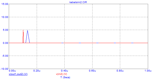

    Nja, det emeste du oppnår med en serie bølger frem og tilbake over en så liten avstand er en konstant faseforsinkelse, siden refleksjonene summerer seg opp og interfererer. De oppstår ikke som separate bølger med adskilte forløp.
    Nei, selvsagt ikke. Men jeg har prøvd å få frem at forsinkelsen varierer med lastens impedans. Den er gitt av karakteristikken som man møter på innsiden av høyttalerkassen, enten rett på ett element som har sin karakteristikk, eller mot komponenter i delefilter osv.
    Dere kjenner dette som en kurve for deres høyttaler, eller med ett tall feks 4 eller 8 ohm.
    Du finner en settling graf i dette innlegget som kan sammholdes med egen kurve for høyttaler: http://www.hifisentralen.no/forumet...edrag-i-kveld-pa-blindern-39.html#post1965549

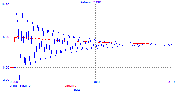

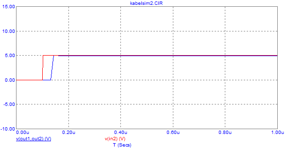

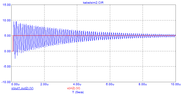

    Skjer det inn i en 100 ohms kabel? Nei, han der døde karen med det rare håret sa at det ikke går an. Man må bruke T-line modellen med sine koeffisienter. Det tar derfor tid før forsterkeren ser 8 ohm.
    Regn på hvor mange refleksjoner man får i en 100 ohm kabel inn i 2 ohm, før man f.eks oppnår 90% av en impulsrespons. Kurvene jeg har vist fremkommer riktignok med en impuls med litt stigetid, titals eller hundre nano tror jeg. Men settling time vil gjelde enhver endring, på grunn av at impedansene er ulike og tiden det tross alt tar i virkeligheten.
    Man kan likegodt bruke sinuskurver istedet for impulsrespons, og man kan vise settling time som en tidforskjell. Cyril Bateman klarer til og med å måle tidsforskjellen mellom sendt og reflektert 10 khz sinusbølge. Ikke det samme som settling time, men enda kortere. Vi ser ikke trinnene til refleksjonene siden kurven er så glatt, men vi ser altså tidsforskjellen til tur/retur hver gang, og dette i en høyttalerkabel.
    Vis vedlegget 300378
    Hehe, vel jeg er enig med deg om at man like gjerne kan studere sinusbølger, men her mangler det noe.
    Det er ganske banalt å måle forsinkelse i ledninger på oscilloskop, og ut fra dette bildet har han gjort følgende: Han sammenligner det han sender ut (forward wave) med pulsen som har gått til enden av kabelen og tilbake. Da får han både 180 grader fasedreining ved refleksen og forsinkelsen (delay). Jeg savner en parameter for at dette skal være nyttig, nemlig hvor mye som reflekteres i kilden (dvs forsterkeren), for reflekser som når høyttaleren må selvsagt ha blitt reflektert to ganger.
    Hadde han målt ved høyttaleren hadde han sett noe annet. Delay ville vært 50% større, dempningen hadde vært større, dvs både fra møtet med høyttaleren og tilbake i forsterkeren, og "forward wave" og "reflected forward wave" ville begge hatt bølgetopper på venstresiden av oscilloskopbildet, sistnevnte litt forskjøvet.
    Nå er ikke dette to separate bølger, men summerer seg opp i en topp med en plassering som ligger nærmere "forward wave" enn "reflecteed forward wave", og plasseringen er nærmere førstnevnte jo med sistnevnte er dempet. Så da er jeg litt interessert i hva som skjer i forsterkeren med denne bølgen. Er det noen av de kunnskapsrike her som kan si noe om det?
    Siden vi snakker om to refleksjoner her så vil uansett innvirkningen fra refleksjonene være mindre enn i regnestykkene over.

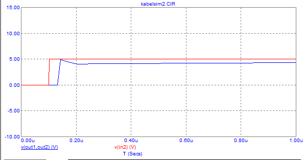

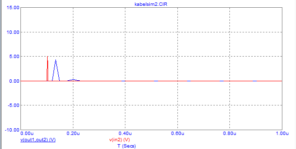

    DagT, på en mildt måte...du roter litt her. Per refleksjon må du tenke på sinusen som en likespenning. Lyset (og dermed refleksjonene) går så mye hurtigere enn en audio sinus.
    Så.....
    Formel for refleksjon ved høyttaler er: (ZLast-Zkabel)/(ZLast+Zkabel)
    Altså for tallene ovenfor (etter at jeg rettet litt): 8 ohm last/100 ohm kabel gir -85% reflektert (mot forsterker) og 15% absorbert (mot høyttaler)
    Neste gang bølgefronten treffer høyttaler (da har den gått tre ganger i kabelen) så vil 15% av 85 volt absorberes slik at lasten da får 15 + 13 = 28%
    Bølgen er bare en bølgefront med ett fast nivå i kjølvatnet. Ingen interferens.
    Forløpet sees her som trappetrinn som nærmer seg ønsket verdi.
    Kurven er laget av Scott Wurcer basert på Batemanns t-line modell i artikkelen. Dette er heller ingen smågutt i faget. Skriver for linearaudio.net gjør han også. Forresten spent på neste nummer.
    Legg merke til tidsaksen for denne impulsen. Om man setter settling time på 90% av oppnådd verdi, hva blir den i usek?

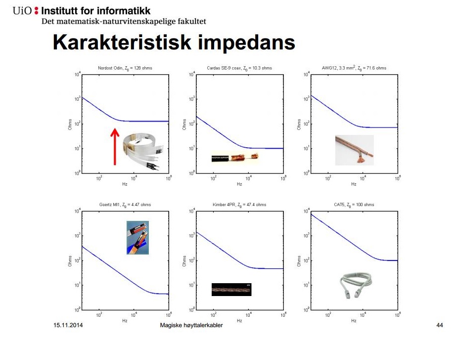

    Jeg er on topic så det holder når jeg låner ett bilde fra professoren:
    40.526
    43.962
    Men det er fortsatt ingen som helst indikasjon på at dette har noen som helst hørbare konsekvenser. Den stigetiden er først og fremst en båndbreddebegrensning. Selv om alt du skriver skulle være riktig, så vil det for et audiosignal bare føre til en liten tidsforsinkelse av hele bølgeformen. For at det skal være mulig å tro på at det er hørbart må du vise at differansen i forplantningstid ved to forskjellige frekvenser er større enn ca 1 ms.
    Du viser en effekt som kanskje fører til en latenstid i størrelsesorden 1 us ved alle frekvenser og en båndbreddebegrensning et sted oppe ved noen hundre kilohertz, men på hvilken måte skal dette kunne gi en differanse på 1 ms ved to ulike frekvenser? Eller en differanse på noen us mellom de to kanalene, hvis du mener at den hørbare effekten handler om feil i ITD?
    En latenstid på 1 us eller 10 us eller 1 ms eller 10 ms ved alle frekvenser i begge kanaler er helt uinteressant, også for et AV-system som skal synkronisere lyd og bilde. Min DEQX har en latenstid på 50 ms uten at det forstyrrer noe som helst.

    Du trenger ikke fokusere på differansen mellom kanalene når øret oppfatter ILD (level) og ikke ITD (time) mellom 1 khz og 5 khz. Da er det bare timingen (fasen) mellom de ulike frekvenskomponentene som betyr noe.
    Som jeg har vist før: Høyttalerlaster som varierer med frekvens gir feil i timingen.
    Som jeg nettopp viste: Kabler hvor Zo varierer (Odin var best av de jeg viste) vil gi feil i timingen.
    Har man en høyttaler som varierer med frekvens og en kabel som også gjør det over 1 khz så er man offer for begge disse mekanismene.
    Og om 2 usec viste seg å endre en 5 khz tone med 5% der den er brattest (ved 45 grader). Hva vil da en 20 usek forsinkelse gjøre med en 5 khz??
    (svaret er 17%...nei beklager det var bare 8 usek, 20 usek blir meningsløst for en transient som trenger drahjelp fra 5 khz overtone, det blir 36 grader faseforskjell)
    Klart dette ikke er bra!! Det går selvsagt ut over lokasjon, drama og fokus. Tenk når flere frekvenskomponenter skal "samarbeide" for å skape den transienten som beviselig øret fanger opp og skaper forståelse ut av. Ikke bare pistolskudd, men også små umerkelige ting med stemmebånd etc. Hva om en frekvenskomponent nesten er flat på sin bølgetopp når den skulle steget kraftig mange grader tidligere.

    Er det ikke rart at den karakteristiske impedansen, som jo er definert som forholdet mellom spenning og strøm i en transmisjonslinje, er tegnet som en kurve som varierer i audioområdet :rolleyes:
    Den professoren altså....
    Det må ha noe med tapene å gjøre......kortvarig...hva betyr G?

    Noget vi vist ikke har været inden på , er belastnings impedansen over den karateriske impedans så vendes fasen 180 grader ved refleksionen, er den under den karaterisske impedans, så kommer signalet efter refleksion tilbage i samme fase, og typisk med langt mindre amplitude , hvilket gør at en evt dæmpet svingning dør hurtigere ud.
    Jeg viste en graf med miniumum energi (og settlingtid) når ZLAST = Z0. Ellers blir energien induktiv eller kapasitiv som du sier, med økende energi jo større differansene mellom ZLAST og Z0 blir. Dette er dekket på en grundig måte tidligere i tråden.

    I tillegg må man ta høyde for kabelens karakteristiske impedans for audiofrekvenser. Da kan forsinkelsen komme opp mot 10-20 usek!!
    Jeg er topic så det holder når jeg låner ett bilde fra professoren:
    Vis vedlegget 300585
    Er det off topic når det kommer fra foredraget? :cool:
    Det jeg får ut av det bildet er at om jeg vil ha en nøytral kabel vil jeg helt sikkert ikke ha NordOst, men på den annen side: Hvis høyttaleren mot formodning hadde samme impedanskurve ville man vel unngått refleksjoner i den enden.

    Jeg skal lese dette flere ganger for å se hva du mener, men min første kommentar er at du må tolke scopebildet rett. Ett scopebilde viser jo sinusforløpet for en 10 khz. På dette forløpet rekker man svært mange refleksjoner frem og tilbake, og for hver slik liten tidsperiode så endrer sinustonen seg ikke mye. Derav min kommentar om at den kan sammenlignes med den DC (siden hver refleksjon er rask som lyset omtrent). Du ser ikke de enkelte refleksjonene nettopp på grunn av dette, men de er der.
    Det du ser, er derimot en slik tidsperiode (eller snarere tur/retur tiden) uttrykt ved den totale faseforskjellen mellom tur/retur bølgene. Med scopebildet ville jeg bare vise at man får slike refleksjoner også fra helt vanlige sinustoner i audiobåndet. Så har jeg også senere vist at den karakteristiske impedansen lever sitt eget liv i dette området, med Odin som foreløpig konge.
    Da er man on topic.
    Odin er helt snorrett ned til 1 khz. Ingen av de andre som er vist på figuren er det.

    Først en kurve hvor der er sendt en puls afsted så det er muligt at se refleksionen, her er belastningen en ren modstand på 90 ohm ca 15 ohm over kablets karaterisske impedans , den første puls er output og den lille fasevendte puls er en refleksionen som har været frem og tilbage, der ses også overekspansion på outputtet, rød input, blå output for enden af kablet:
    Der er sendt en puls afsted , her er belastningen en ren modstand på 60 ohm som er lidt under kablet karaterisske impedans , den første puls er output og den lille ikke fasevendte puls er en refleksionen som har været frem og tilbage, der ses underekspansion af signalet, det er iøvrigt sjovt hvor meget alt dette minde om akustik og refleksioner:
    Der er sendt en puls afsted , her er belastningen en ren modstand som er lig med kablet karaterisske impedans , som forventet kun output ingen refleksioner og perfekt output puls:
    For at vise hvordan disse refleksioner kan manifistere på meget hurtige signaler som en dæmpet svingning har jeg valgt at se konsekvenserne af en steprespons.
    Belastningen er højtalermodelen fra Bateman, kablet er drevet fra lav impedans.
    Dette er er en fiktiv situation, det vil aldrig forekomme så hurtige pulser i virkeligheden, men dette her er ikke en on/off funktion , og jeg har tidligere vist at der kan være rester af dette her også i det hørbare område.
    Her er samme kurve med en generator modstand på 2 ohm, det ses tydeligt at generator signalet rød bliver påvirket, i den forrige kurver var der ingen påvirkning overhovedet.

    Til sidst to forskellige modeler af højtalerbelastninger med en modstand lig med kablets karakteristiske modstand over højtalerklemmerne.
    Første kurve er Bateman's model, det ses at denne model faktisk påvirker signalet alligevel.
    Den tidsforskel der ses mellem rød og blå kurve er et udtryk for kabellængden, er kablet ideelt gå signalet med lyset hastighed ca 3e8 m/sek. eller ca 30cm på et nS, dialektrikummets permeabilitet. nedsætter hastigheden i kablet , og Belden8471 er et af de langsomme kabler med sine kun ca 40% af lysets hastighed, kablet er ca 4 m så der bør være ca 33 nS mellem de to kurvers start, hvad der også er.
    Samme kurve men med Stereophiles standart belastning som åbenbart er en mere human belastning her ses ingen nævneværdig påvirkning af signalet.
    Det vigtige her er at forskellige belastninger, giver forskellige resultater, på trods af at man har optimeret med en modstand over højtalerklemmerne, men et er sikkert det er en fordel at sætte en modstand i langt de fleste tilfælde, måske man endda bør sætte en i begge ender af kablet. Og måske skal alt dette her mere betragtes som en slags højfrekvent støj, som muligvis kan interferer med audio området.

    Antingen är en del av er blinda och ser inte siffrorna på tidsaxeln eller så är ni
    radio-amatörer (med licens hoppas jag). Svängningen som visas ligger på 7,5 MHz ungefär.
    "Garbage in - Garbage out" gäller även för simuleringsprogram.
    Varför inte fortsätta uppåt i frekvens (nedåt i stigtid) så kan ni bevisa att tvinnade högtalarledningar
    egentligen är "Bifilar helical antennas".
    Kan ni inte simulera lite erfarenhet och kritisk tänkande också, det behövs verkligen!
