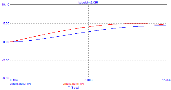

    Dalahesten betviler at man kan benytte en transmisjonsmodell, siden hastigheten i kabelen da implisitt vil gi refleksjoner som altså kan regnes om til frekvenser på flere MHz. Det synker ikke inn at dette selvsagt vil medføre en oppbygging av strømmen til lasten over svært mange slike forløp og at det er selve tregheten i dette som gir en tidsforsinkelse på microsekundnivå.
    Kurvene jeg har vist tidligere, som faktisk beviser dette, er simulert blant annet av en MIT utdannet mann (det virkelige MIT må jeg legge til). Det er tydeligvis ikke mange som kvalifiserer skjønner jeg. Så...kan vi legge stigetid og båndbredde bak oss nå?

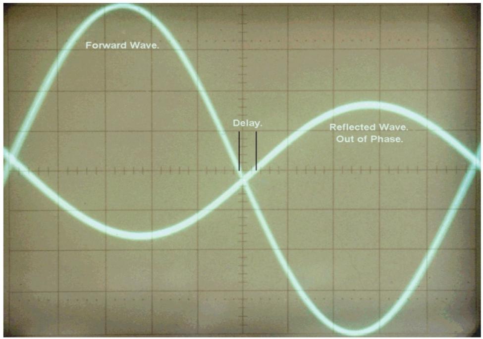

    Hva forteller denne deg? Den er omhandlet tidligere i tråden.

    Å, det er vell ikke så dramatisk. Den kurven jeg viste som var simulert hadde jo bare en settling time på 2,5 usek på grunn av høyttalerens litt ujevne impedanskurve. Jeg har ikke ført bevis for at dette er hørbart. Men jeg regner med at dette kommer på bordet en gang.
    Vis vedlegget 301110
    Den säger ABSOLUT INGENTING utan att se schemat på hela mätuppkopplingen
    och oscilloskopets inställningar. Som "forskningsrapport" blir den helt underkänd.

    7.660
    4.113
    Inte ens ingenjörer under utbildning skulle prestera något så intetsägande.

    Jeg tror jeg har fanget det og kan godt se at der både kan ligge et impedansmæssigt lavt impedanspunkt og et højt impedanspunkt i området 1-5KHz.
    Der er typisk en pukkel i dette område hvis der ikke er fuldt impedans korrigeret .
    Konsekvensen er at de to højtaler ikke nødvendigs udviser samme tidsforsinkelse/stigetid , tidsforsinkelsen/stige tiden/deformationen vil være afhængig af frekvens og impedans kurve,/belastning. Og hvilken forskel der ligger i stereo signalet på det aktuelle tidspunkt.
    det her er ikke kun et problem med kabler, det er generelt problem , at behandlingen af signaler ikke er helt uafhængigt af frekvens og amplitude. Men jeg tror nok jeg kan nævne et par steder hvor problemet er en del være end lige ved kabler.
    Jeg ved ikke hvor meget af dette DSP kan klarer, men en del vil jeg tro.
    Er det du mener er et problem Hedde??
    rød 25 ohm og blå 2 ohm, der er både et tidsmæssigt og amplitude-mæssigt problem signalet er deformeret THD, det må kunne måles også som THD

    Ja det var det jeg prøvede at forklarer med kurven i ovenstående indlæg som er en 20KHz sinus i hendholdsvis 2 og 25 ohms belastning blå er 2 ohm og rød er 25 ohm, det ses tydeligt at der er deformering stigetid om man vil.
    Men der gik noget galt da jeg lavede indlægget så min forklarende tekst kom ikke med.
    Men situation er også worst case ekstrem. men kan sikkert forekomme, og ja det må både have indvirkning på mono og stereo plan
    Her nogenlunde samme kurve men med et kabel som udviser 8 ohms impedans i stedet for de ca 75ohm, men det er meget et valg imellem pest og kolera, et kabel med 8 ohm impedans vil have kapacitet som kan blive en alvorlig belastning for forstærkeren, den kan i yderste konsekvens simpelthen gå i sving og op i røg
    Rød 25 ohm blå 2 ohm ikke meget forskel i forhold til den forrige kurve i indlæg.
