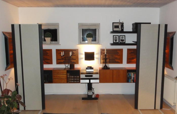

    Jep Magnepan kan et eller andet som gør vinteren lidt kortere - her mine 3.7er i stuen:

    Hva slags forsterker spiller du på dkxdn?
    Jeg har en kjenning som sannsynligvis kommer til å handle Magnepan 3.7.
    Han trenger råd til forsterkere.
    Jeg vet at Krell funker, og noen melder tilbake om at McIntosh skal være god match

    Hej
    Mit setup:
    1. Squeezebox 3 classic - Slimdevice, med Linear LC Audio Power supply
    2. Digitalt
    3. Lyngdorf TDAI2200, Power amp delen til Subwoofer
    4. Murano P500S, Kineser æske med IcePower 500ASP + Lunddahl indgangs trafo
    5. Magnepan 3.7
    6. Subwoofer DIY 2 x Peerless 10XLS
    I starten benyttede jeg Lyngdorfen til 3.7erne med dette gav et for koldt lydbillede her kom Icepower modulerne med deres varme klang til istedet.
