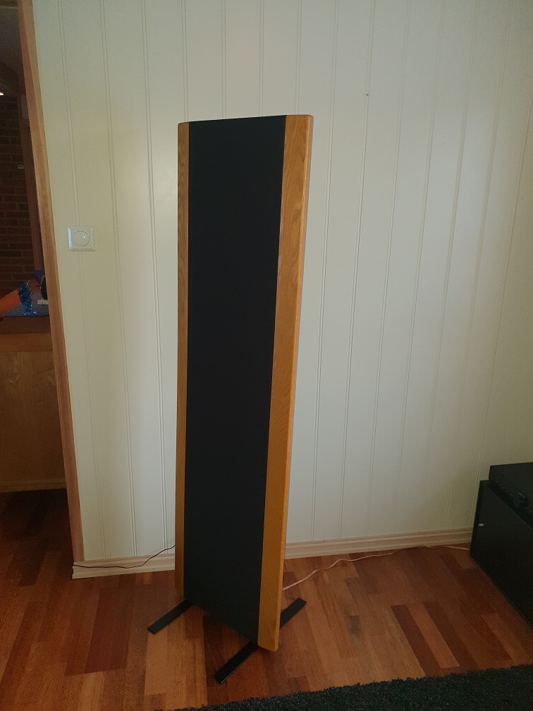

    Er det noen som vet om det er mulig å skaffe nytt stoff til MG12, jeg tenkte å "operere" den litt - og vet ikke om stoffet holder til å bli tatt av og på nok en gang..
    Jeg byttet stoff på et par JBL L112 som var hullete. Jeg kjøpte et brunt stoff hos www.simplyspeakers.com som var tilnærmet likt. Selve strukturen var det samme som orginalstoffet, som også var stretch. Det gjorde de strammt og fint, samtidig var det enkelt å stramme i hjørnene. Veldig fornøyd med kvaliteten. Tror de har 7 forskjellige farger. mvh. Motorhome
    S
    Syncrolux
    Har fått lyd i de nå ja. Utrolig hvor bra lyd det er mulig å få til et par høyttalere kjøpt brukt for mindre enn folk gir for en strømledning, og koblet opp på ytterst moderat utstyr ellers - Logitech Transporter, DIY ICEpower 2x 20 Watt, Behringer DEQ2496.
    MG 1.5'ene låter stort og åpent, men også veldig detaljert og presist. De har helt klart et stort drawback i bassen, men hva har man EQ for da mon tro.. skulle ikke mye løft til før den fra før tørre stramme bassen i de fikk litt mer pondus.

    Jeg målte nå. 5 ohm ca i bassen, så stiger det opp litt rundt 6-700 Hz pga delefilteret antar jeg, og så synker den igjen jevnt ned til 3 ohm over 5 kHz. Det er helt uproblematisk.
    Jeg får ikke noe mer bass ved å flytte de nærmere frontvegg, og det grøter jo til lydbildet noe seriøst også. Jeg flytta de faktisk litt lenger ut, og da ble bassresponsen jevnere. De måler temmelig flatt ned til ca 40 Hz her hos meg, men en flat in-room respons låter veldig tamt. Det er allment kjent at man må ha en viss hevning i bunn eller en jevn tilt i responsen oppover. Jeg la enn i 6 dB hevning nede ved 35 Hz som avtar jevnt opp mot ca 200, og deretter en svak tilt nedover, slik at det er ca 10 dB forskjell mellom 40 og 10 kHz.
    Avstand mellom høyttalerne (senter-senter) er noe rundt 2,5 meter, og lytteavstanden min nå er 2 meter.

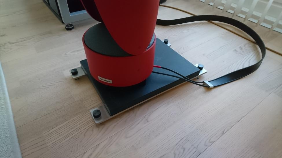

    Jeg har tiltet mine litt bakover, mest fordi det ser litt kult ut.... er dette noe folk pleier å gjøre, eller er det mest vanlig å la de peke rett fram?
    Lars DK
    30.07.2007
    211
    194
    Danmark
    Vis vedlegget 521398
    Du bør prøve begge veje, altså tilt bakover og tilt forover (og selvfølgelig ret op), jeg har mine (Forsman dipoler) tiltet 2 grader forover, klart meget bedre fokus, sammenhæng og lyd generelt.
    Jeg bruger de 4 stilleskruer til at få den ønskede position.

    Tå ut og inn kan man eksperimentere med, men skjønner ikke poeng med tilting.
    Både mylarduken og diskantbåndet er fra topp til bunn på ramma. Altså hele høyden.
    Da forsvinner vel evt poeng med tilting?

    Jo .. men siden linjekilden her ikke er uendelig lang, så er det litt beaming... uten at jeg akkurat har målt på det.
    Ikke helt, for du ændre på reflektionsmønstre (som du også gør ved tå ut/inn). Ok, på Magnepan ændre det nok ikke så meget på diskant/mellemtone fokus etc., i forhold til Forsman, hvor der bruges forholdvis korte bånd.
    Det kommer helt an på, hvilken type der er tale om. De mindre modeller MMG, MG12, 0.7 m.fl. er født til at hælde bagover. Dette for at få udstråling (lydbillede) til at sidde præcist, når du sidder i alm. lytteafstand og højde. De større modeller står ret op p.g.a. deres bredere/højere udstrålingsmønster. Eks.: Mine MG12 var født med fod til at hælde bagover. Havde fint/perfekt lydbillede. Hvis jeg rejste mig halvt op fra sofaen røg ørerne helt ud af lydbilledet. Det samme som at vinkle dem lodret medens du sidder. Mine nuværende 3.6/R ere der ingen forskel, om jeg står eller sidder. De er også højere end jeg er :)
    Du bør for at få det optimale, gøre som Magnepan har født dem til. De har 100% styr på, hvordan deres højttalere skal placeres. At hælde dem fremefter er direkte dumt :)
    Okay, okay hassebasse :) Ligefrem dumt, hmmm. Det kommer vel an på (lytte) afstand, hvilken højde man sidder i (ørernes afstand til gulvet) og nu er det jo en 1.5 QR der er tale om :p
    Plus, en ting er teori, en anden praksis, jeg medgiver at det sandsynligvis er bedst med ret op, eller lidt tilt bagover, men det tager 5 minutter at afprøve. Jeg er før blevet endda særdeles overrasket over lignende forsøg.
    Læs også gerne dette:
    https://www.audioasylum.com/messages/MUG/210120/magnepan-tilting-experiment

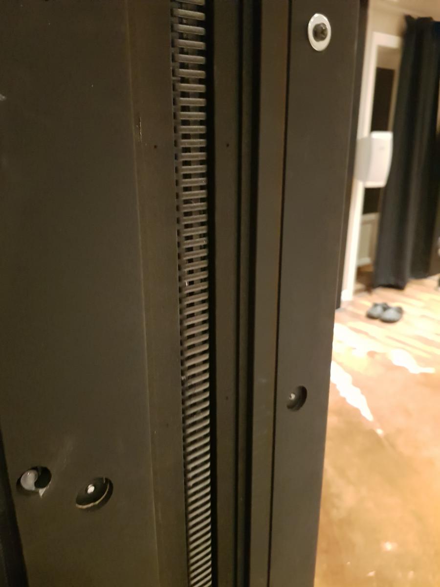

    Er det forresten noen som har erfaring med å skifte aluminiumsfolien i diskanten på 20.7 eller andre modeller med "True Ribbon Tweeter".
    Har spilt litt høyt med lav deling, og ser den har krøllet seg litt. Har rep sett liggende, men er i utgangspunktet sleggemekaniker, så litt usikker på om jeg skal gi meg i kast med det selv.

    En annen ting:
    Se på bildet under som er diskantene på mine Magnepan.
    Hadde det vært en ide å laget en Waveguard på disse..?
