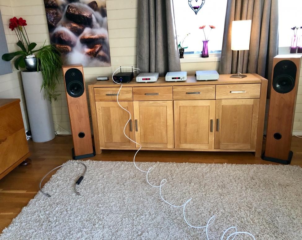

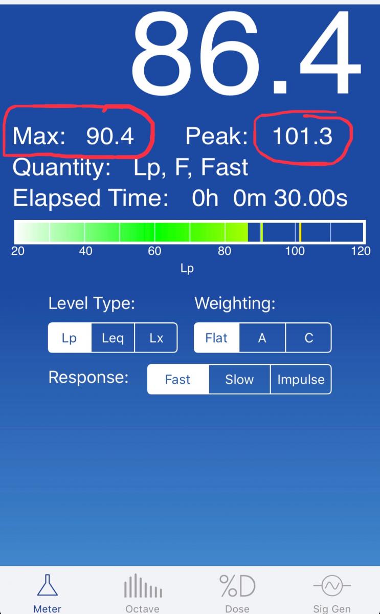

    Siden dette er hørbart fra min siden, kan jeg måle dette med å sette volum på pre ampen på det samme og sette micen i lytteposisjon. Tok en biltema cat6 utp kabel direkte mellom ruter og inn i moon neo mind2 og sammen ligne dette med remedieprodukten,
    Tok en db måling med cat 6 utp
    Dette er måling med remediene inne
    Volumet står på det samme ved vært forsøk og sammelydspor startet samtidig med opptak av måling
    DagT
    03.05.2013
    2.685
    3.501
    Vis vedlegget 528846
    Vis vedlegget 528848
    Vis vedlegget 528849
    Vis vedlegget 528850
    Eh, et avvik i størrelsesorden 1-2%. Det er nok innenfor usikkerheten i et slikt hjemmeeksperiment. Dessuten har du ikke oversikt over andre ting som kunne ha påvirket målingen. Hva med å først sjekke bit for bit om utsendt signal er identisk med mottatt signal. Så får du eventuelt fjernet en usikkerhet?
