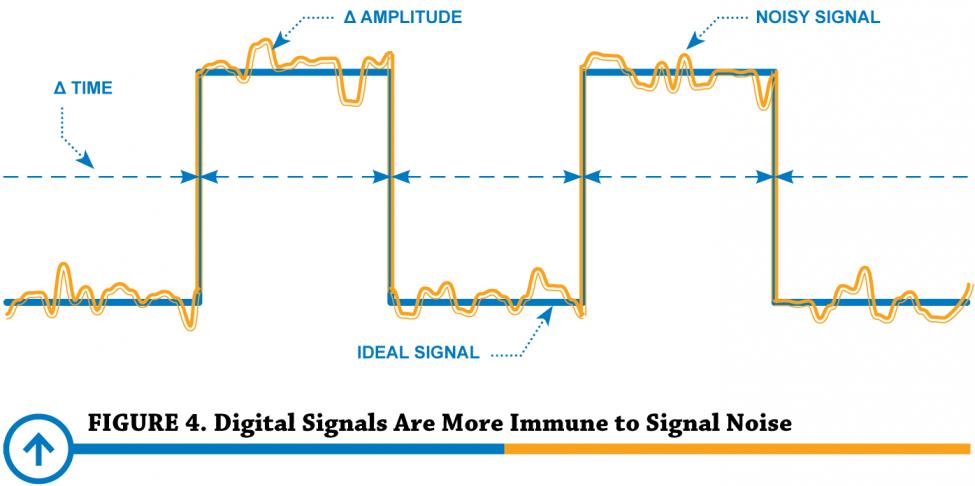

    Gud hjelpe, - her kommer dette absurde "digitalt er analogt" -våset igjen! Det er noen som helt tydelig ikke vil forstå grunnleggende digitalteknikk - som faktisk er grunnleggende pensum i digitalteknikk.....
    Digitale signaler sendes i det analoge domene. Jeg har hatt mine år med digitalteknikk på universitetet jeg også. Det er bare en måte å overføre digitale signaler på. Via analoge signaler (som tolkes som 0 eller 1). Her kan det komme masse støy inn som kan påvirke resten av komponentene; selv om mottaker tolker korrekt 0 og 1 (det skal være ganske vanvittige feil før mottaker ikke klarer tolke 0 og 1). Poenget er at støy kan slå inn på resten av elektronikken; og vi har klokker som kan påvirkes; selve digital til analog konverteringen blir også påvirket av støy.
    Vis vedlegget 534690
    og joda, digitale signaler er mer imune mot støy - for den digitale delen; det betyr at det skal veldig mye til før noe går galt her. Men støyen kommer inn (til tross for galvaniske skiller) og forplanter seg videre gjennom systemet. Det er derfor wifi-mottakere med lite støy er det optimale; da må man bare håndtere støy fra wifi-mottakeren (alle disse genererer også en del støy, men de har blitt langt bedre de siste. årene). Det mest optimale er selvsagt optisk nettkabel (les: fiber), men det koster MYE penger.
    Kan du kommentere hva som er feil i dette innlegget, Aurora?
    Ellers er jeg enig med na_X i at ST er på vei ut til fordel for LC.

    Det er resonnementet om "analog støy" i digitale signaler som blir feil. Selvsagt har digitale signaler en stigetid, men i det øyeblikk deteksjonen av 0 og 1 er gjort innenfor rammen av tillate nivåer er den delen av problemet løst. At sammenkoblinger av apparater kan introdusere jordsløyfer er en ting for seg, men i blandingen av digitale og analoge signaler i støyfølsomt utstyr er kunsten nettopp å skille feks forsyningsspenninger og jord fra hverandre. Denne tjatingen om "digitalt som er analogt" slår beina under hovedfundamentet for hele digitalteknikken, og så er det jo faktisk svært mange og betydelig mye større fagområder enn audio som også baserer seg på identisk teknologi, som er minst og ofte betydelig mer opptatt av rene signaler, hvor denne form for "utvidet tenking" ikke eksisterer.

    Dette med ‘digital er igrunnen analog’ er vel en folkelig måte å si at man ikke sender ‘nullere og enere’ gjennom kabelen. Det er ikke verre enn det.
    Hvis man annerkjenner at S/PDIF bruker Schmittrigger i mottakerenden hvor flankedetekteringen har en viss hysterese og repeterbarheten ikke nødvendigvis er 100% perfekt, eksempelvis ved temperatursvingninger (på samme måten som en LSB motstand kan endre verdi med temperatur), hvorfor er dette irrelevant over Ethernet mhp. timing?
    Om senderdelen av en S/PDIF link holder spec, er det så langt på rettsida av spec, at det ikke spiller noen rolle om det er en enkel Scmittrigger i mottakerenden.... før kabelstumpen evt blir så herpa at tapet blir for stort...

    En Scmittrigger har pr definisjon en hysterese som gjør den tilnærmet immun for slike fluktuasjoner - med mindre de er så store at de overskrider hysteresen, men da snakker vi heller om feil på driversida. I teorien kan det kanskje oppstå jitter på inngangen, men de fleste systemer jeg har vært borti har en liten delay før "valid data" utløses, som fjerner det problemet. Jitter innenfor gitte grenser bør ikke være et problem i en velkonstruert løsning.

    Vennligst ikke bland digital audio data (S/PDIF) med pakkedata over nettverk som inneholder audio. Det er ikke samme sak i det hele tatt. Jitter på disse pakkene håndteres på samme måte som vanlige datapakker og overføres feilfritt.
    Innholdet i pakkene vil jo være representert med 0 eller 1, og 0 eller 1 vil være bestemt av en analog flanke-terskelverdi som har en tidsreferanse? Hvordan vet vi at dette er 100% reproduserbart (i forhold til kilden) ved buffer-utklokking i renderer når vi snakker om tidsdomenet, altså timing og perioden mellom de to stadiene? (ikke bland inn bit perfekt og absolutt tidsreferanse).
    Kvaliteten på klokken i renderer vil også spille inn her.
    Det koker vel ned til om betydningen (avviket) er neglisjerbart eller ei.

    Usikker på hva du mener med "renderer", men på et eller annet tidspunkt skal "et apparat" gjøre om pakkedata mottatt fra nettverket til digital audio og da er det viktig at klokken som brukes for å sende det digitale audio signalet videre er så korrekt som mulig. Alle avvik her vil påvirke audiosignalet direkte.
    Om dette "apparatet" har litt jitter eller tidsavvik på nettverkskortet den bruker for å motta data fra nettverket gjør ingenting så lenge avvikene er innenfor toleransene for at 0 blir 0 og 1 blir 1. (noe som forøvrig er trivielt)

    Man får jo endel pakker med data inn på de 5ms med 1Gb hastighet, men igjen så er ikke nettverket avhengig av tidsdomenet. Om man har 1 sekund latency på nettverket så har ikke dette noe å si når man strømmer musikk heller, om man tenker på en CD som er 650MB så overføres denne på under 10 sekunder...

    Det er akkurat toleansene for 0 til 1 og motsatt jeg snakker om. Når ‘apparatet’ klokker ut signalet fra de mottatte pakkene så bli det tatt for gitt at toleransene for bitflipping mellom 0 og 1 er innenfor og ubetydelige mhp hørbar forskjell. Det er jo kun hver pakke som er tidsstemplet regner jeg med og ikke perioden mellom hver bitflip. Dette vil ikke kunne forbedres av apparatets klokke, men ytterligere avvik kan minimeres.
    Altså, så lenge man bare går ut fra at tidsflukturering for bitflip er insignifikant så er ting under kontroll. Her er jeg enig.
    Er det noen som med sikkerhet kan si at en suboptimal/varierende bitflip ikke kan være hørbar, dvs. degradere lyden?
    Det kan virke på meg som at enkelte ting bare aksepteres som faktum og da kommer frasen om at audiostrømming = data. Ingen forskjell på håndtering, ingen forskjell mhp. ulike problemstillinger, osv.
