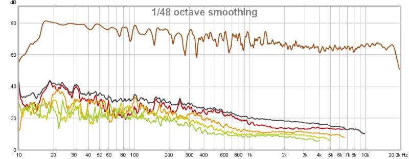

    Jeg har gjort en del målinger av lyd i rommet hos meg i forbindelse med DIY-høyttalere. I prinsippet burde effekten av endringer på nettverkssiden også bli synlige der, men der vil du ikke se noen som helst forskjell. Derimot vil du se (og høre) store forskjeller, kanskje 10-20 dB ved visse frekvenser, bare ved å flytte litt rundt på høyttalere og lytteposisjon. Målt forvrengning i lytteposisjon vil også nesten bare være fra høyttalerne, størrelsesorden 1 % THD. Støygulvet i rommet ligger kanskje rundt 30 dB SPL pga alskens bakgrunnsstøy i og utenfor huset, så det dynamiske spennet fra lite nabovennlig 95 dB høy musikk ned til støygulvet er 95-30=65 dB. Det tilsvarer ca 11 bits oppløsning. Det er dette som betyr noe for lydkvaliteten ved ørene dine, ikke alskens tull og tøys på nettverkssiden.
    Eksempel, frekvensgang og forvrengning i lytteposisjon hos meg ved nokså normalt lyttevolum:
    Brun kurve er frekvensgangen, rød kurve andreordens forvrengning, orange tredje, gul fjerde, grønn femte, svart summert THD. Man ser lett at basselementene under ca 300 Hz har et annet forvrengningsspektrum enn mellomtoner og diskanter, og at subwooferne under 60 Hz er annerledes enn bassene igjen. Personlig synes jeg at ca 1 % THD ved 16 Hz i stua er ganske bra (dvs 40 dB ned fra signalet). Jeg kan garantere at ingen ting i disse grafene endrer seg en pøkk ved å bytte rundt på switcher og ethernet-kabler.

    Det har jo den videoen fra Amir i ASR allerede vist, at det er NULL målbar forskjell, og det var med et måleinstrument til noen hundre tusen kroner. Så du på den videoen i det hele tatt? Det var en veldig grei test på den analoge outputen fra en DAC uten og med "audiofil" switch. Hva fortalte det deg, om noe? Han målte ned til -180dB støygulv og fant INGEN TING! Da blir det liten vits å prøve seg med en målemikrofon og REW ;-)
    Og en annen ting, kan du ikke få lånt den switchen snart da slik at du kan fortelle oss hvor fantastisk det ble, i stedet for alt tåkepratet og spekulasjonene? PRØV DEN DA MANN!!!
    PS: Og jeg blir glad på dine vegne hvis du hører en forskjell til det bedre. Det er jo bare hyggelig for deg, uansett hva årsaken måtte være ;-)
    PS2: Ser at Mala Audio selger Anzus D-TC SUPREME switch til den nette summen 126 000 kroner... så i tilfelle billigvarianten ikke lever opp til forventningene så er det flere å velge mellom :cool:
    Hensikten med å prøve med REW er å vise hvor mye interaksjonen mellom rom og høyttaler har å si. Det er noe som de fleste kan få til med enkle midler. Da ser man også hvordan andre faktorer «drukner» i forhold. Man kan muligens si st det for mange vil være første steg mot å få en mer vitenskapelig tilnærming til temaet. Jeg husker selv første gang jeg satt i lytteposisjonen og holdt en dB måler i hånda mens jeg kjørte diverse sinustoner. Opplevd lyd var helt annerledes enn det jeg målte. Deretter byttet jeg posisjon mellom hode og dB måler. Jeg kan si at det var en a-ha opplevelse og starten på et mangeårig praktisk studium av akustikk.
