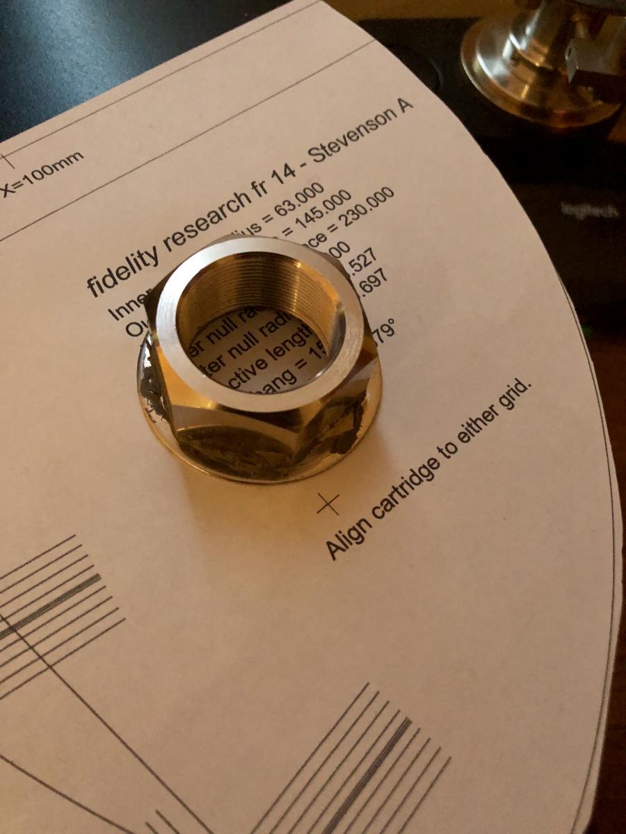

    Låsemutter til tonearm
    Jeg har en RX-1500. På det vil jeg montere en FR-14 arm, men får ett problem.
    Når jeg monterer armen i armbordet med medfølgende låsemutter, får jeg ikke plass til den på spilleren.
    Kan ikke skjønne at jeg gjør noe feil :)?
    Må jeg ha en mindre låsemutter? Evt hvor får jeg tak i det?
    Mutteren er 28mm/nøkkelstr 36mm.
    Innspill?
