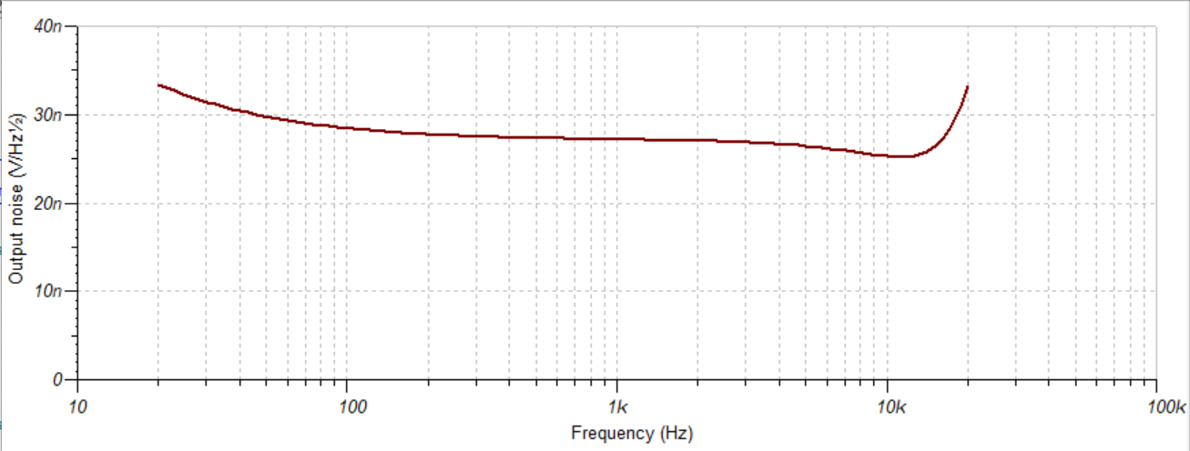

    Edit: Her er det simulerte støyspektrumet fra siste versjon av chipampen, forresten. Legg merke til en mild "noise shaping" hvor vi har formet støyspektrumet langs ørets følsomhetskurve. Denne versjonen simulerer med ca 4 uV total støy, en bit ned fra de 6 uV vi har realisert til nå, men fortsatt et stykke over Topping'en. Om den også lar seg bygge i praksis vet vi ikke ennå, men finner det kanskje ut ganske snart.
