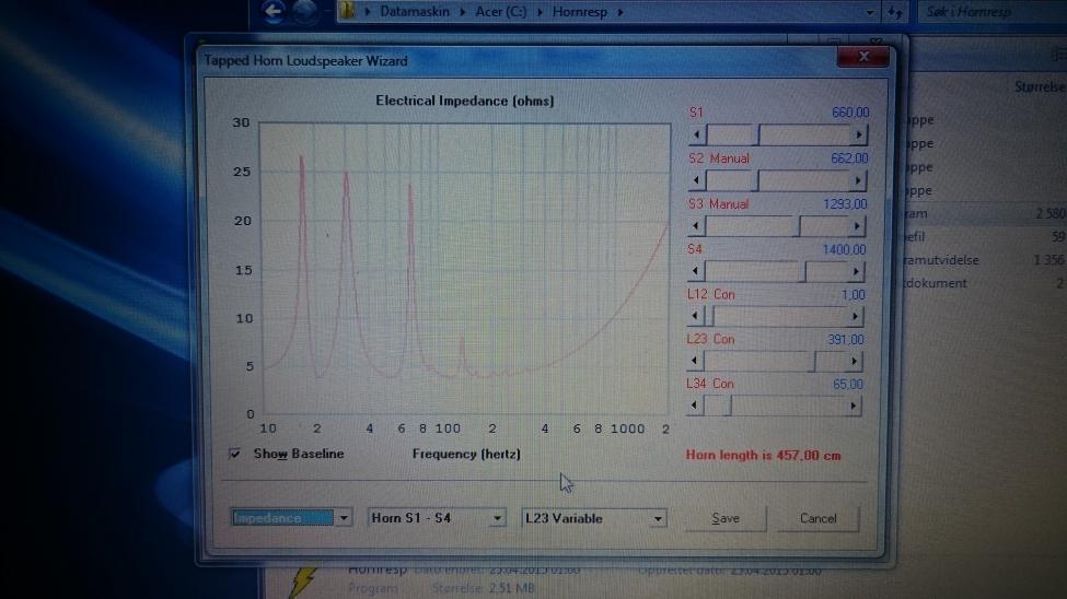

    Har knotet litt i hornresp og plassert Eminence lab 15 inn i Volvetreters Eminence tapped horn og fikk dette resultatet, er dessverre litt håpløs på slikt, så ja det er bilde av datan.....
    Ser ut til at man ikke trenger allverden av Power her til mitt bruk hvertfall...

    Ta en titt på impulsresponsen også. Hvis den ser helt herpa ut, må du fikle litt mer. På tappa horn har du en liten negativ impuls først og så skal du ha en kraftig positiv (dvs opp) og forhåpentligvis dør det så ut langs x aksen

    Siste bildet er med 25 watt, skal bygge to stk.
    Skal sjekke ut og legge ut bilde, må bare få de ikke lenger fullt så små i seng først.

    Impulsresponsen ser slik ut,
    Ser dette ok ut eller...

    Er ikke bare jeg som holder på med målinger fint og se flere holder på med dette :) Ser da greit ut dette i mine øyne , man kan fort bli litt pirkete på disse programmene , slik har jeg blitt hva er det jeg kan gjøre her for og få dette bedre osv osv. Du må ha bedring med helsen milenko :)
