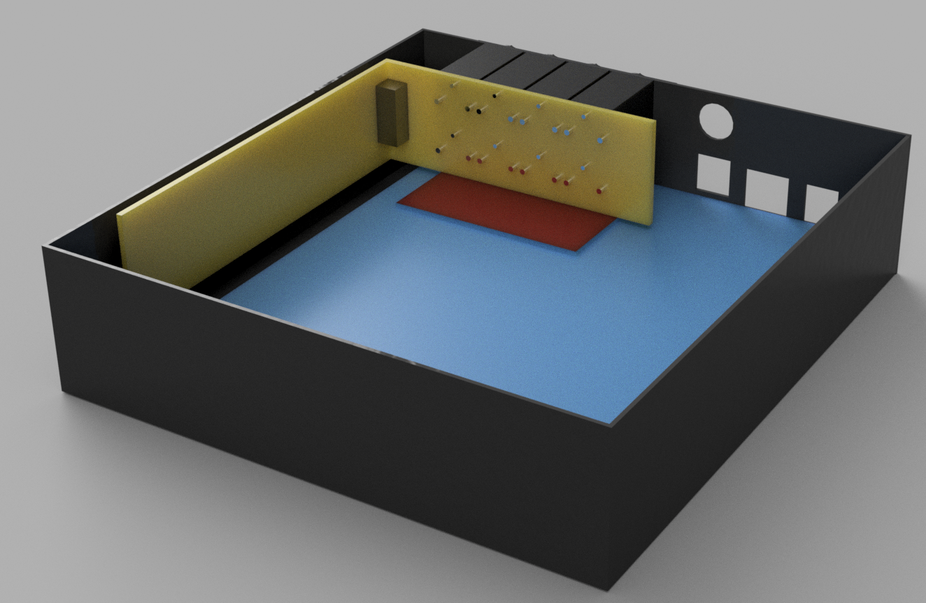

    Balansert utgang i samme kabinett.
    Dette går faktisk med et nødskrik.
    Det var så nære at jeg måtte tegne opp kabinettet med <0,3mm nøyaktighet og importere modellen av NJ3FD-V kontakten fra Neutrik. Det går akkurat, men det går ikke uten å utvide hullene, så man må printe ut en tynn adapterplate for at det skal se noenlunde pent ut.
    Inni boksen er det plass til et kretskort (gult) som kontaktene loddes fast på. Dette kortet kobles sammen med et kort til som monteres langs ene siden. Der kan man ha kretsløpene som trengs for analog volumjustering med MUSES chipper, balansert utgangstrinn med superlav utgangsimpedans, osv. Tror jeg kan få plass til det pluss en strømforsyning til hele greiene også. Hvis ikke er det plass på andre siden. Skal lure på om dette lar seg gjøre :unsure:. Får bestille noen deler og se..
