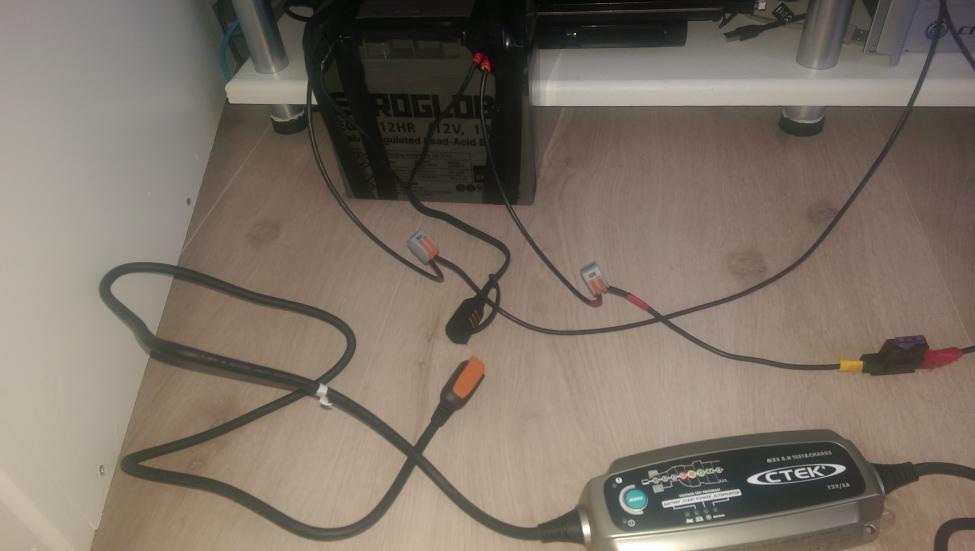

    Hei, her er et inlegg om 12 volt batteri forsyning av Minidsp 4 x 10 HD. batteri er en fantastisk oppgradering av minidsp - men batteri inne i huset er overhode ikke noe jeg anbefaller - dette kan være farlig og til dere som ønsker å prøve dette ta forhåndsregler, et bilbatteri kan være svært farlig, vit hva du driver med. Skal kun lades ute da det utvikles gass ved lading. Vis forsiktighet ved frakting - bruk kun forseglede agm batterier og vær ekstremt varsom så du ikke korslutter batteriet - dette kan være forttere gjort enn du tror! Så da er dere advart! I tillegg mister du all form for garanti ved å drive slik moding.
    Jeg kjøpte et 12 volt agm 18 ampærtimer batteri på Clas Ohlson som er bergnet for småmaskiner og UPS (holder i ca 40 timer før det må lades). En bundt med 4 kvadrat mm kabel, vago med klemmer og en av/på switch. Kjøpte så en sikringsholder på biltema og sikringer. Har fra før av en loddestasjon for å lodde ledningen til av/på switch og en god lader fra CETEK.
    Borret to nye hull i bakplate på minidspen for å tre inn nye kabler, koblet den røde kablen til + på battriet med sikringsholderen i mellom og med en 3 ampær sikring i. Switchen har jeg montert på sort kabel og til - på batteriet, det er en god ide å ha en av/på switch da minidsp ikke er helt stabil og som jeg har opplevd og omtrent blitt skremt til døde av, så kan minidspen plutselig gi ut fult signal med skurr når den slåes av og på også ved inlasting av lagrede filer/sloter. Så vær forsiktig og varsom. Det nest jeg vil si er dette med god kontakt - dette er noe av det viktigste med å skru til ting og lodde ting - vit hva du gjør slik at ting har god kontakt og er gjort på en forsvarlig måte. Jeg bruker slike vagoer som avbildet slik at jeg skal kunne ha kontroll og kontakt, og ikke kunne kortslutte batteriet. Kan ikke understreke dette nok hvor viktig det er at ikke batteriet kortsluttes!!! Som dere kan se på bildet under bruker jeg et ferdig oppsett som fulgte med lader for lading slik at jeg slipper å bruke klyper, jeg tar aldri av vago på ledningen som er koblet til batteriet slik at disse alltid er isolerte. Jeg lader aldri inne i huset - dette skal gjøres ute i friluft. Videre har jeg tykk elektro tape godt tapet rundt batteriet og polene slik at kortsluttningsuhell ikke skal skje.
    Lydmessig: Dette gjorde stor forskjell i mitt oppsett, hele signalet ble høyere klarere og bedre, bedre bass,mer detaljer i melomtone og luftigere dikant og som det heter en sortere bakgrunn ;-) nå har jeg ikke så mye positivt å si om denne boksen sånn egentlig - for den er så billig og kip som den er, men den gjør jo en grei jobb for prisen, enkel i bruk, dac og pre er elendig men som aktivt filter kan den gjøre underverker :)

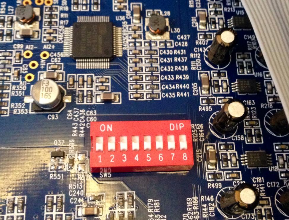

    Forstår jeg det slik at man kan velge to forskjellige gain-nivåer ut med dipswitchen?
    Altså, halvere gain individuelt pr kanal ved å dra dipswitchen ned. Er dette da en analog reduksjon? Og hvordan regner man om volt til dB i denne sammenhengen?
    Hornlyd
    Musikkglad
    01.04.2005
    20.415
    11.635
    Skal koble opp nå og har trøbbel med IR learning (som vanlig) :(

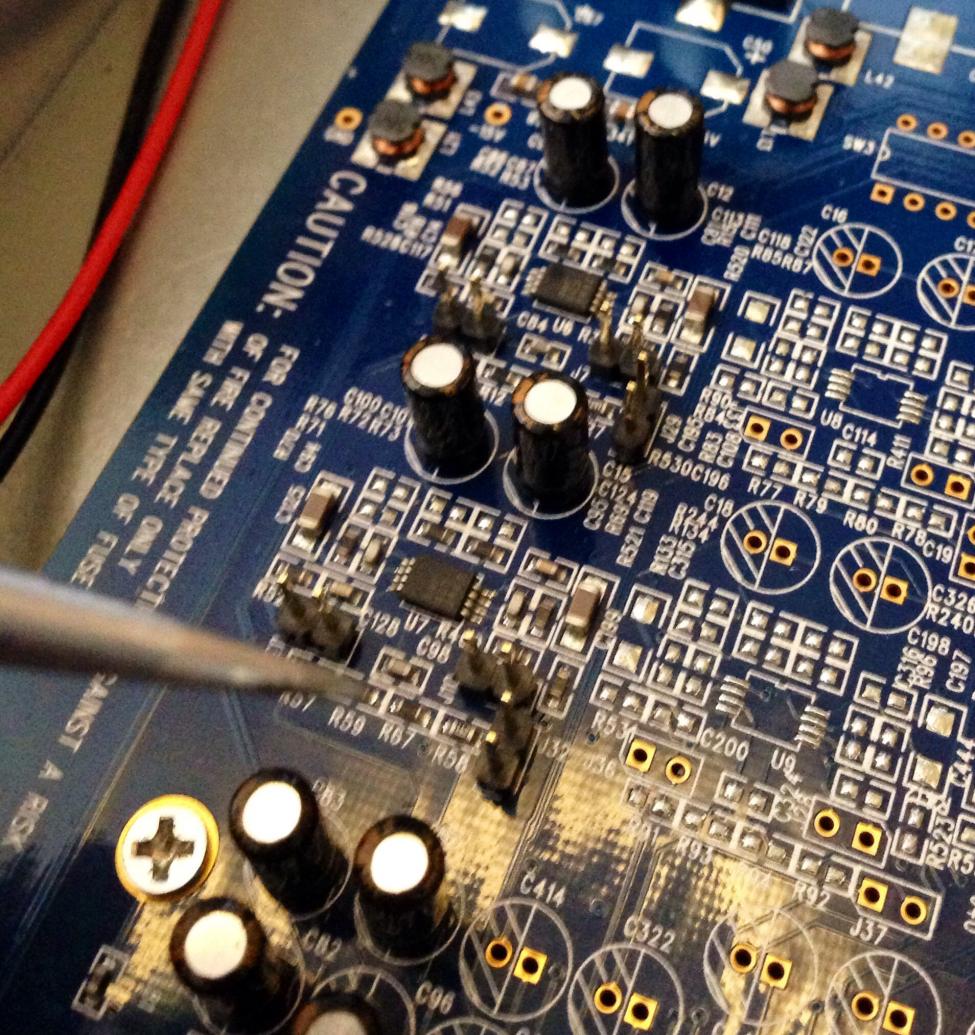

    Ellers har jeg åpnet dekslet og fjernet alle tre jumperne pr kanal (6 totalt) på inngangen. Da er den klar for analog input med 2 volt (riaaen).
    Så har jeg senket gain på alle kanaler (den røde dip switchen) da systemet mitt er ganske lettdrevent.
