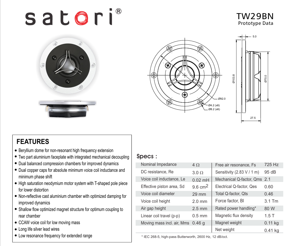

    Waveguide versjonen tåler lavere deling. Ned mot 1000 Hz sies det i testen. Det går fint med mindre man spiller meget høyt. Du kan også trolig dele høyere første orden med en kondensator for å få en perfekt 4 orden akkustisk deling ved ca 2000 Hz. Hvis du i tillegg bruker en LCR krets til å dempe egenressonnansen så tror jeg det blir safe….. og i beste Duelund ånd 😎🎼
    Based on the measurements and listening results, I consider the TW29BNWG-4 one of the best available tweeters today regardless of price.
    Summarizing the above, I can highlight the following:
    high sensitivity - averaged 96 dB/2.83 V*1 m
    very low harmonic distortion
    absolute dominance of the 2nd harmonic distortion in the entire range
    can be used down to 1 kHz
    low intermodulation distortion
    off-axis responses doesn't correspond to the reality
    good consistency of parameters and characteristics
    excellent production quality

    Den SB Acoustic Satori TW29R gør det godt.
    Tak for gode forslag om ny diskant. Det var en uventet drejning med skift af højttaler. Men muligheden opstod på grund af subwooferne, der blev delt ved 160 hz.

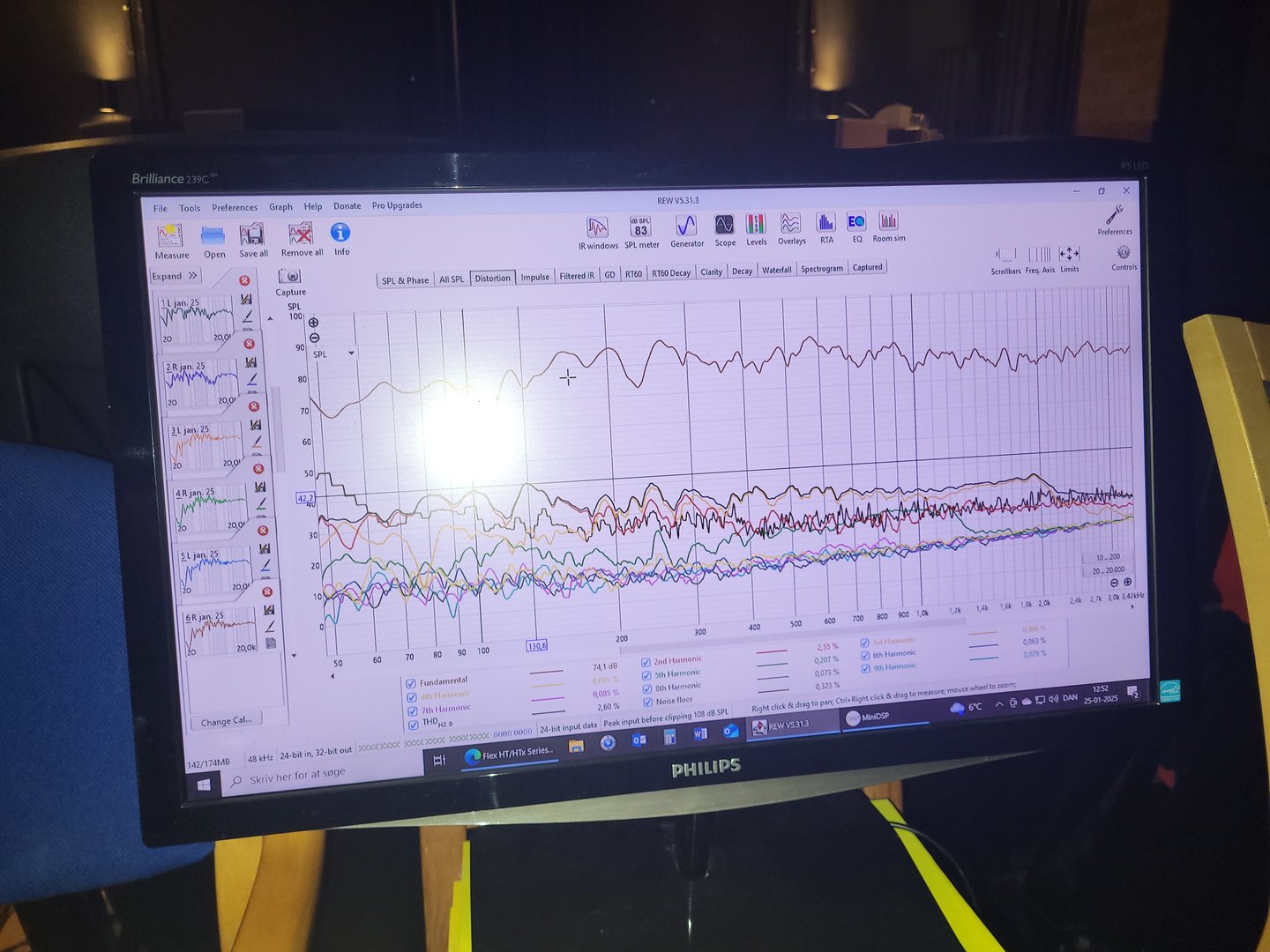

    Kan man se de målinger?
    Ja det var ikke meningen. Jeg viste Poul dine målinger , og han kunne godt se, et problem med at mellemtonen og diskanten i at nå hinanden.
    De små havde en god SB Acoustic diskant, der også var blevet sat i centerhøjtaleren. Overvejet tidligere at blive sat i de store.
    Poul var nysgerrig på de smås målinger. Der var tid til det, men kablerne blev så ikke skiftet. Det var så nok godt.
    Og du havde ret i, at mellemtonen var blevet vendt.

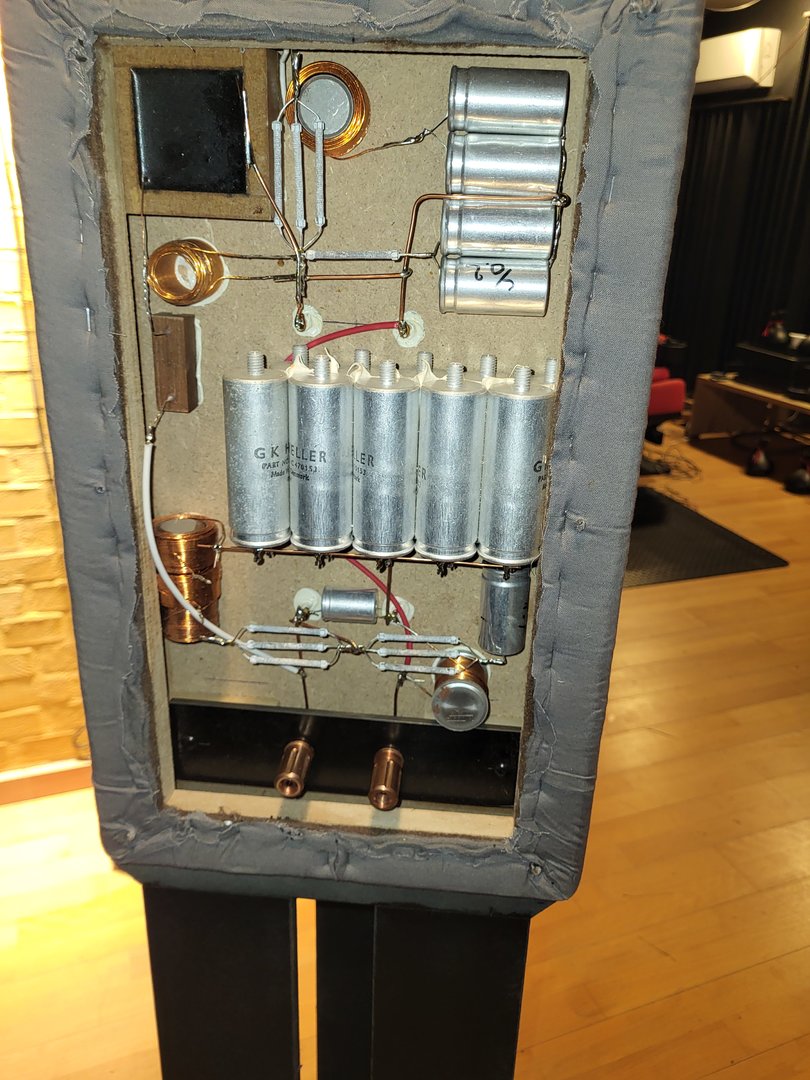

    Det bliver ført tilbage til Duelund og NLE til basserne.

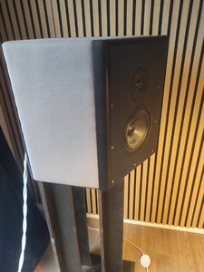

    Begge højttalere i Lytteposition med de 2 to-vejs surround højttalere... Assisteret med 2 subwoofer med en 18 tommer Dayton enhed i hver. Stereo subs. Der deles ved 160 Hz og der bruges Dirac.

    Monacor SPH 145
    Det hvide i midten er en bordtennis bold. Der er blevet coated bagefter.
    Den lyder rigtig godt, men Poul og jeg undrede os over målingen.
    Den har måske fået en skade.

    Hej Svend,
    Jeg har sagt det før og gentager det gerne. Lav en gated måling på hver enhed med det største tidsvindue I kan få. Vi er nødt til at skille højttaler og rum fra hinanden for at få en ide om hvordan højttaleren opføre sig.

    Mine Fronthøjttalere bliver sat til salg og der kommer Duelund kabler i igen. Det er et fantastisk kabinet og en rigtig gode højttalere.
    Under byggeprocessen.
    Det er lidt vemodigt, men nyt skal prøves. Jeg er rigtig glad for de 2-vejs, der understøttes af to 18 tommere subwoofere i stereo. Det funger fint. Men jeg vil gerne have dem som aktiv drift. For at kunne høre hvad det giver.
    Na_X, jeg vil finde det frem.
