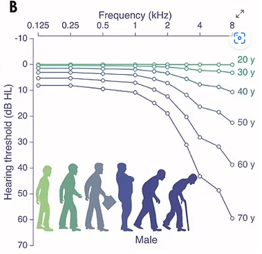

    Nå bør vel ikke slike skisser som dette leses som apsolutte sannheter. Leste litt i en studie der denne skissen er brukt, og det er en gjennomsnittelig trend som vises her, og det finnes til dels store individuelle forskjeller pga arv og miljø syktom medisinering etc.
    Har ingen formening om trådstarters hørsel og tegn på aldring.(virker som om det fungerer bra og nytes maksimalt.), Nå er det vel litt slik at det er hjernen som bearbeider sanseintykkene og alle dataene som ingår i opplevelsene rund hifi lytting. Tweaks som LessLoss kan vel tenkes å gi imaginære forskjeller og forbedringer der hjernen mangler info fra en redusert hørsel. Da blir vel spørsmålet, er dette en riktig vei å gå for å forbedre lytteopplevelsen, eller bør man fåreta målinge og blintester for å få mer objektive svar rundt dette.

    Vis vedlegget 1097697
    Vil også som na_X gi Sven cred for den senere utviklingen rundt aktiv deling og bruk av DSP,
    Stå på Sven, mye god underholdning og interessant lesing i trådene dine her på forumet. (y)
    Den der kan umulig stemme for de fleste? Den viser ekstremt fall fra 4 til 8 kHz, noe som ville gjort at alle 50-60 åringer gikk rundt og sa HÆ hele tida.
    Selv er jeg 55 og hører f.eks. gresshopper når jeg kjører bil med åpent vindu på sensommeren. Det største fallet er over 11 kHz, der har det gått bratt nedover de siste årene. Men jeg merker at det er litt vanskeligere å skille ut stemmer i bråkete miljøer nå, og jeg må dra opp nivået noe fra 2 kHz og oppover når jeg justerer EQ på anlegget.
