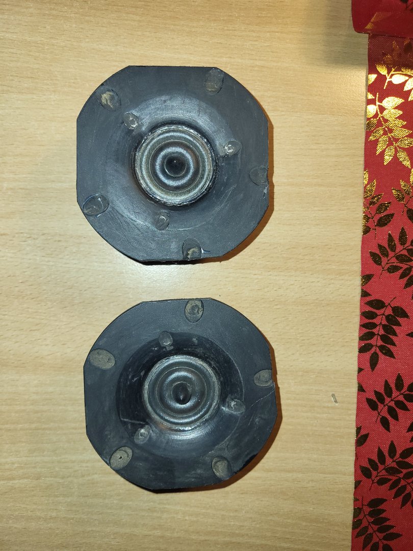

    Her er et billede af de gamle enheder. Bygget af selvste Steen Duelund. De er uden magnetisk olie,
    som Vis vedlegget 1085283
    De er jo ikke bygget af Duelund men hans ide - "ringradiator" kaldte han dem så vidt jeg husker.

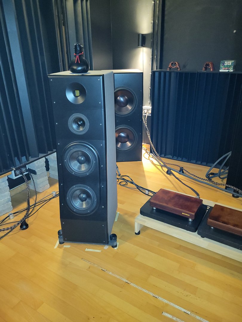

    Her settes en ny diskant i en (for diskanten) ukjent waveguide. Lite eller ingen tilpasning i delefilter? Hvordan ser respons/målinger ut med bånddiskant og waveguide?
    Her tenker jeg Palvig kan utdype.
    Det er et forsøg på at finde en bedre diskant. Har du et godt forslag?
    Nu bruger disse højttalereenheder ikke waveguide, men den diskant er placeret for langt tilbage.
    Man kunne fjerne waveguide og erstatte den med en plan træplade. Her kan monteres den bånddiskant. Men så er diskanten ikke tidskorrigeret. Det kan så klares med aktiv delefiltre. Så det er planen nu, at der sættes kabler i dertil. Jeg lyttede til et fantastisk opsæt, hvor der bruges aktiv deling. Det var flot.
    Der blev lavet målinger i går torsdag, og der var desværre et bredt dyk omkring 2000 hertz. Der deles omkring 2100 hertz. Det får højttaleren til at lyde mørk.
    Du har lite energi i den AMTen du har under 3000Hz, så det er ikke en overaskelse. Får du hevet delingen opp til 4000Hz, så vil høyttaleren bli en helt annen.
    Bruker du aktiv deling så får du både endret på delingen og hvor bratt den skal være, samt endre frekvens responsen. "Tidskorrigering" får du også gjort..

    Jeg har aftalt med Poul, at når nu arbejdet skal gøres færdigt med LessLoss C-MARC Hookedup wire, i den venstre højttalere, så bliver det med aktiv delefiltre.
    Tak til na_X. Jeg vil så prøve den opsætning med den i satte bånddiskant.

    Drossel, ja det er en fin højttalere. Komplet Matrixkabinet og gode enheder. Der ligger Komplet beskrivelse af opbygningen af den fine højttalere. Det er også svært at sælge sådan en god højttalere.
